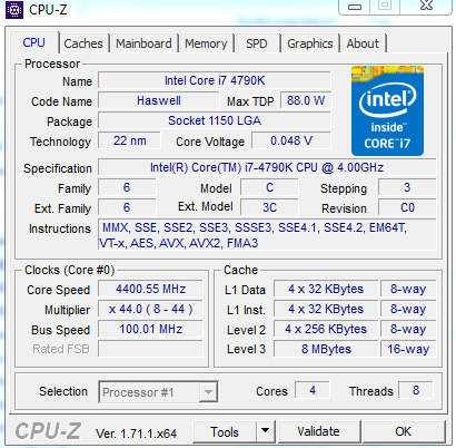

Deswegen zur Info CPUZ-Screens

CPUZ auf Höchstleistung:

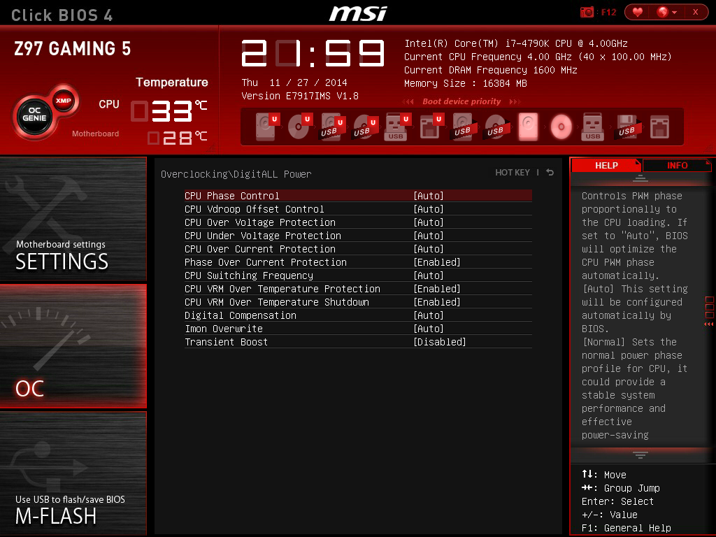

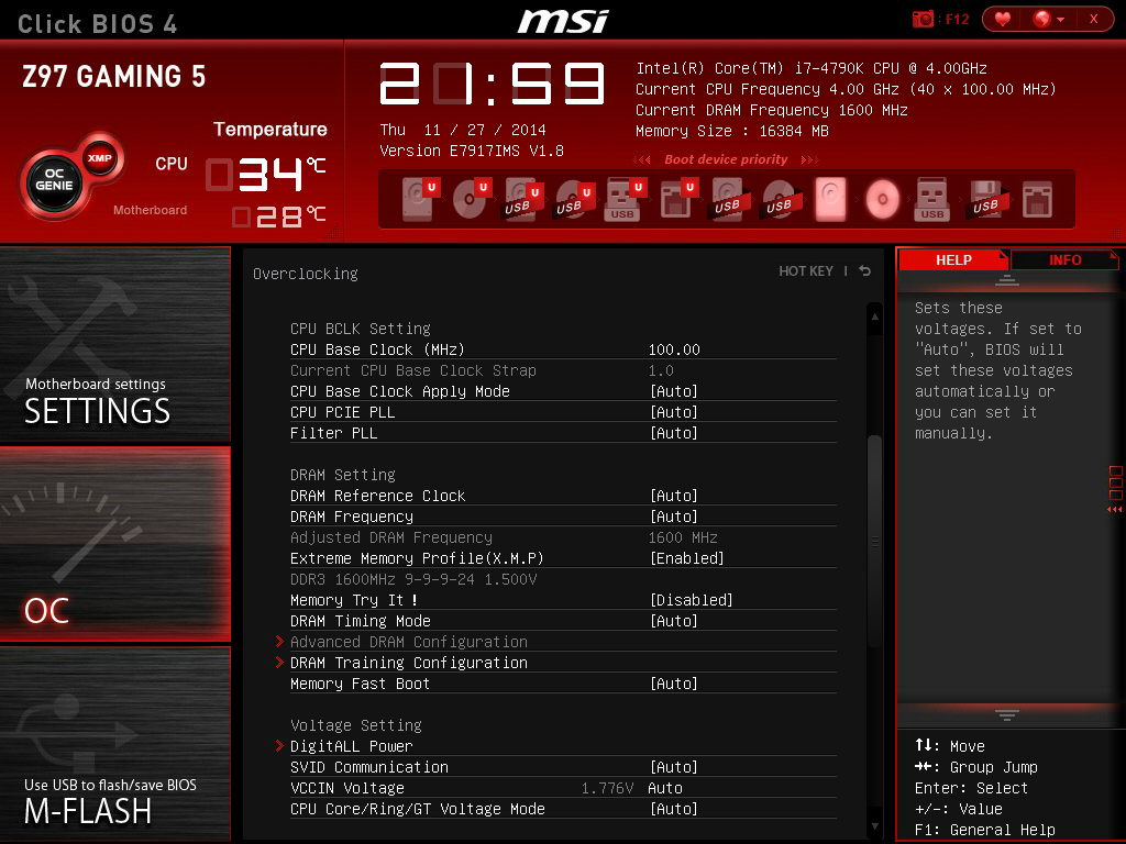

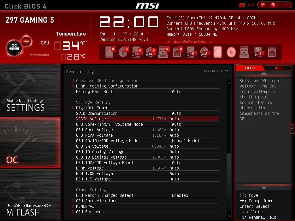

Settings im Mainboard sehen so aus:
