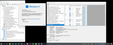

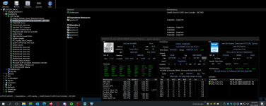

Vielleicht habt ihr noch eine Idee zu der obigen Meldung, bezüglich auf 2 Schnittstellen im Gerätemanager von Intel:
Intel(R) Shared SRAM - 06EF (ohne Chipsatz-Treiber PCI Standard-RAM-Controller)
Intel(R) Thermal Subsystem - 06F9 (ohne Chipsatz-Treiber wohl Unbekannt Device)
Mehr Details in den Bildern bitte.

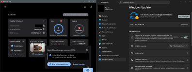

- Windows 25H2 Offline installiert und dann nur Windows Updates (musste ich machen, war kein Smartkarttreiber vorhanden)
- Mit Lenovo Vantage alle Treiber aktualisiert (seperat mit einer Neuinstallation)
- Mit Snappy Driver Installer weitere Treiber gefunden und getestet (seperat mit einer Neuinstallion ohne Lenovo Vantage vorher)
- Neusten Intel GPU Treiber und Nvidia Geforce nachgezogen
- Neuste Treiber und Windows Updates allgemeint, nur eines kommt wieder, hat aber was mit der Netzwerkkarte zu tun, die läuft aber 1A!

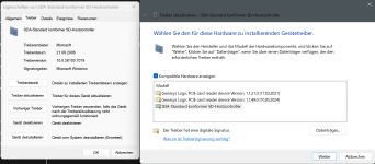

Den Fehler mit dem Soundlag beim einstecken der SD-Karte konnte ich jetzt lösen.. wäre noch interessant, müsste ich testen heute beim zocken und Discord, ob dort die Probleme auch weg sind... der Treiber war schuld. Mit dem Standard-Windoof Treiber habe ich keine Probleme (Musik hören, SD-Karte rein/entfernen, Sound zeeeeerrt).. ich habe auch einen neuen Probiert, nur der Windows Standard macht keine lagst..
Edit: ok bei der Video Vorbereitung gerade habe ich nur das Startmenü aufgerufen und der Sound hatte in AIMP wieder gezerrt.. ich nehm alles zurück. Brauch nicht weitertesten -.-

Ich fasse nochmal das Problem zusammen, für die jenigen, die das gleiche Problem mit der Meldung von "Intel(R) Shared SRAM - 06EF" (die Nummer von Chipsatz variert hier am Ende) und "Dieses Gerät verwendet keine Ressourcen, da ein Fehler aufgetreten ist." Wenn kein Chipsatz-Treiber von Intel installiert ist, ist hier das Device "PCI Standard-RAM-Controller" im Gerätemanager gemeint, unter Windows 10/11.
In meinen Fall habe ich noch beim Device "Intel(R) Thermal Subsystem - 06F9" den Ressourcen-Fehler. Wer vermutet, mein Lüfter ist ständig auf 100%, dies ist nicht der Fall, aber dennoch ist der ständig aktiv bei mindesten 50-80%, wenn Twitch/Discord läuft.
Der Fehler mit dem verzerrten Sound beim einstecken der SD-Karte beim abspielen von Musik/Video ist geschuldet, was aber auch komisch ist, am Treiber von "Genesy Logic PCIE card reader device Version 2021/2024" (restliche Angaben bitte dem Beitrag #10 der Bilder entnehmen). Nur der Standardtreiber löst das Problem.

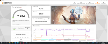

Ansonsten weiß ich auch nicht weiter. Bei 3D Mark hab ich immer mal wieder im Grafik-Test 1 einen Peak nach unten und die Details (sowie HWInfo) zeigt mir, dass dort die CPU-Leistung von 4-5GHz auf 800MHz runter geht. Bei Lenovo hatte ich ganz am Anfang auch ein Ticket aufgemacht, weil dort sogar billige Spiele wie Alarm für Cobra 11 von 110 Frames (Bilder pro Sekunde auf 10 runtergingen für 1-2 Sekunden). Damals wurde auch (noch auf Garantie) das Board getauscht. Das vermute ich jetzt auch wieder.
