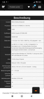

Erkenntnis!
Hab jetzt CPU und GPU gecheckt und Thunderbolt ist zwar seitlich verbaut:
Scheint ein zbook 17 erste Generation zu sein.. ich werde versuchen das BIOS 1.47 über USB Stick und ohne installierter SSD zu machen . Wegen Thunderbird Anschluss, i7 links, dachte ich Modell G2.
Die Suche mit CPU und GPU ergibt F1.
Seufz..

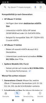

3,3 Volt und 0,36 A Stromzufuhr hat die HP.
Siehe Fotos von der jetzigen und der Samsung...
Genormt msata.. OK.
Ab ob's auch von HP zbook 17 Unterstützung findet???? Strom passt...
Neues Gebastel steht da an
Vielleicht..
Hat sich erledigt
Nein, das Samsung MZ-M5E500 (eine NVMe SSD) ist nicht direkt kompatibel mit den meisten älteren HP ZBook 17 Modellen, die oft noch SATA oder spezielle M.2-Slots ohne volle NVMe-Unterstützung hatten, aber neuere Generationen wie das ZBook 17 G3/G4/G5 könnten NVMe M.2 unterstützen, Sie müssen die genaue Spezifikation Ihres ZBooks prüfen (SATA vs. NVMe M.2 Slot) – prüfen Sie die Kompatibilität auf der HP Support-Seite oder im Handbuch für Ihr spezifisches ZBook 17 Modell.
Wichtige Punkte:
  • NVMe vs. SATA: Die MZ-M5E500 ist eine NVMe-SSD. Ältere ZBooks (z.B. G1, G2) hatten oft nur SATA-M.2 oder 2,5-Zoll-Schächte.
  • ZBook 17 G3/G4/G5: Diese neueren Modelle haben in der Regel M.2-Slots, die NVMe (PCIe) unterstützen, aber es ist wichtig zu prüfen, ob sie auch das richtige Format (M-Key) und die richtige Länge (2280) haben und ob Ihr spezifisches Modell NVMe-Boot unterstützt.
  • HP Support: Der beste Weg ist, die genauen Spezifikationen (Product Number/Serial Number) Ihres ZBook 17 auf der HP-Website einzugeben, um zu sehen, welche SSDs offiziell unterstützt werden.
Zusammenfassend: Wenn Ihr ZBook 17 ein neueres Modell (G3, G4, G5 oder neuer) ist, besteht eine gute Chance, dass es kompatibel ist, aber Sie müssen die genauen Spezifikationen prüfen, um sicher zu sein, insbesondere ob ein NVMe-Slot vorhanden ist und ob es von der BIOS/UEFI-Firmware unterstützt wird.

  2. SATA-Modus: Suchen Sie nach den SATA-Einstellungen und ändern Sie den SATA Device Mode von AHCI auf RAID.
  3. Speichern & Neustart: Speichern Sie die Änderungen und starten Sie das System neu.
Schritt 3: Cache-Konfiguration in Windows (Intel Smart Response / RST)
  1. Treiber: Stellen Sie sicher, dass Sie die neuesten Intel Rapid Storage Technology (RST) Treiber installiert haben.
  2. Storage Manager: Öffnen Sie den Intel Rapid Storage Technology Manager (oft unter diskmgmt.msc oder im Startmenü zu finden).
  3. Cache einrichten:
    • Wählen Sie die Option zur SSD-Caching-Beschleunigung (SSD Caching).
    • Wählen Sie Ihre mSATA-SSD als Cache-Laufwerk und Ihr Hauptlaufwerk (HDD oder eine andere SSD) als das zu beschleunigende Laufwerk aus.
    • Bestätigen Sie die Einstellungen und erstellen Sie das Caching-Array.
Wichtiger Hinweis: Wenn Sie die mSATA-SSD als eigenständiges, schnelles Boot-Laufwerk verwenden möchten, müssen Sie keinen RAID-Modus einstellen, sondern installieren das Betriebssystem direkt auf der mSATA-SSD (nachdem Sie diese als alleiniges Laufwerk initialisiert haben). Die Einrichtung als Cache ist nur für die Leistungssteigerung einer langsameren HDD gedacht.
