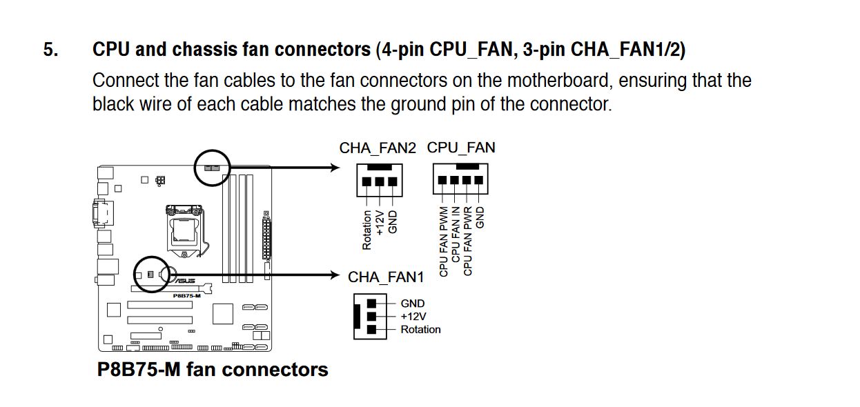

Komischerweise lässt sich mit dem Mainboard "Asus P8B75-M", im Bios nicht die Drehzahl (prozentual) einstellen, da die Prozentanzeige immer auf die Standardwerte zurück springt. Der Lüfter dreht mit ca. 900 Umdrehungen pro Minute und ist unhörbar. Er ist vorne am Gehäuse montiert (cha_fan2) und saugt Luft an. Unter Furmark sind CPU & GPU jeweils 10 Grad kälter geworden (da wo die Temperatur nicht mehr ansteigt).

Hmm, Dein Board hat auch zweimal 3-PIN Anschlüssen, hmmm, sollte eigentlich einstellbar sein:
ASUS P8B75-M | Preisvergleich geizhals.eu EU
Gut , das Handbuch sagt, das es fest 12V sind, ärgerlich....

Es würde auf jedem Fall etwas bringen. Da aber auchd er zweite Lüfter fest mit 12V betreiben wird, solte man etwas mit Zubehör nehmen. Die BeQuiet Lüfter haben in der Regel einen 7V Adapter dabei. Mit diesem Arctic machst Du nichts falsch. Sehr gut wäre es, den hinteren Lüfter parallel zum CPU Lüfter regerln zu lassen, also einen 4-PIN Lüfter zu nehmen
