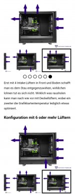

Servus,
Ich wollte in mein Fractal Define 7 mal zusätzliche Gehäuselüfter anbringen, ungefähr so wie in dem angehängten Bild. Drei sind verbaut und nochmal drei hätte ich gerne drinnen. Jetzt wäre meine Frage, es sind von Fractal Lüfter bereits verbaut (Dynamic X2 GP-14), sollte ich auch diese kaufen und einbauen? Ich meine wenn ich jetzt be quiet! Lüfter (be quiet! Silent Wings Pro 4 PWM) z.B. einbaue gibt es ja Unterschiede im Durchsatz und der Lautstärke. 6 Lüfter kaufen will ich nicht, 3 ist erstmal genug Investition.
Soll ich einfach das selbe Modell von Fractal kaufen?
Danke für eure Meinungen.

Einfach Arctic p14 nehmen. Für rein und raus die jeweiligen Modelle an einen Anschluss.
Den lüfter im Boden kannst du dir imo sparen. Vorne 2 rein und hinten & oben raus. Bei der dichten Kiste müssen die Lüfter eh schneller drehen um Durchsatz zu machen.
