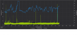

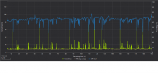

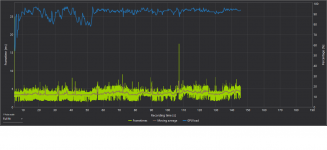

Anbei einige Screenshots von CapFrameX von den Spielen die ich getestet habe. Apex lief am besten bisher. (Blau ist die GPU Last)

CapFrameX bitte die Werte unten für die anderen Spiele nachliefern (wie bei Dota 2).
Hast du noch n anderes Game? Am besten Warzone 2 oder Anno 1800?
Baldurs Gate hab ich nicht, Dota und CS lasten die GPU nicht aus, Apex ist zu lange her.
Sieht aber nicht nach Grafikkarte aus (leider sehe ich auch kein Indiz, woran es liegen kann.

Anbei die gewünschten Screenshots.
Edit: MW2 dauert locker bis Morgen ehe es runtergeladen ist. Werde ich ggf. über Nacht runterladen und dann Morgen mal testen.
