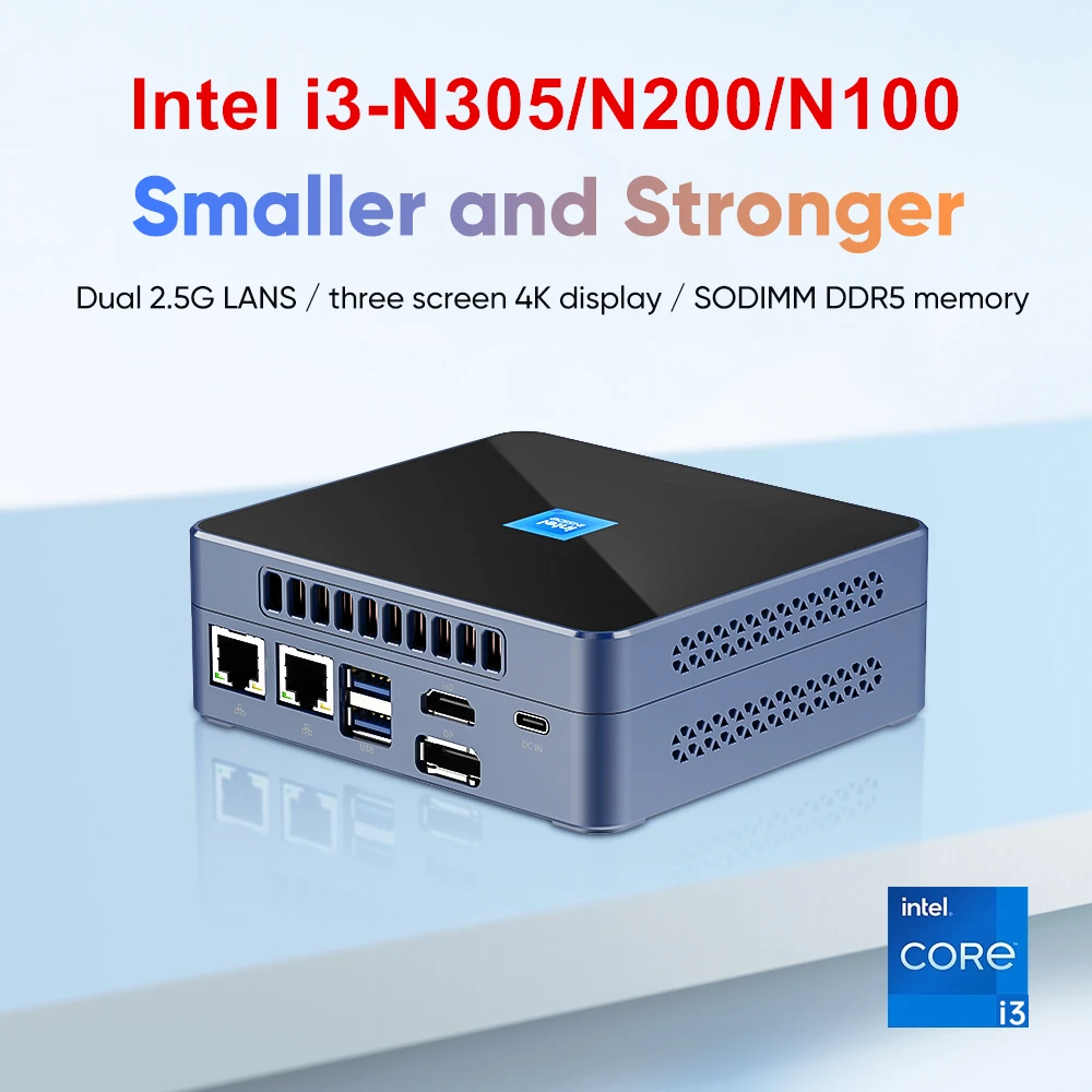

Je nachdem was du noch rumliegen hast bzw. noch zukaufen müsstest, wäre eventuell ein Mini-PC mit z.B. Intel N200 eine günstige Alternative. Vor allem sind die Dinger extrem sparsam.
Siehe hier:

Ein N200 wäre mir zu langsam, ich hab nen 2700 ohne X im Server , dazu ne Vega 64 (hat auch ULPS^^) und schon das ist Singlecoretechnisch in z. B. Minecraft mit 15 Spielern kritisch.

Der N200 ist Singlecore kaum langsamer als dein 2700. Nur Multicore bricht er deutlich ein, braucht dafür aber nur einen Bruchteil an Strom, was für einen 24/7-Server durchaus relevant sein kann.
Jetzt kommt es drauf an, ob nur ein Spiel oder mehrere parallel gehostet werden sollen.
Irgendwie war mir in Erinnerung geblieben, dass der N200 schon acht Kerne hat, aber das ist erst beim N300 der Fall.
Naja... Den 2700 hab ich mit -20 Curve Optimizer laufen und der boostet dann nur bis 50 Watt wenn nötig, das ist schon ok so.
Bei mir läuft noch n Hyper-V, Docker und Nextcloud nebenbei, da würde der N200 den Singlecore Boost noch weiter zurückfahren.
Das Ding ist, mit ner 6 Watt CPU will man keinen Gameserver hosten,
für ne Cloud/NAS ja - sehe ich ein, für nen Singlecorelastigen Gameserver echt nicht...
Er hat den 3600 schon liegen und kann - wenn gewünscht - per PBO auch einfach auf 10W oder so stellen und oder Kerne deaktivieren.
Dazu hat das Ding noch 5x so viel Cache, der N200 sieht da halt echt kein Land.
Klar, es kommt komplett auf die Ansprüche an, aber wir hatten schon 7700K, EPYC 7282 und jetzt den Ryzen 2700 als Server und das reicht nicht für Minecraft mit Mods...
Zugegeben, wir haben ne Dynmap und die Map ist echt riesig, aber trotzdem.
