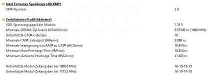

Ich habe jetzt 3200 MHz eingestellt. Bei HwINfo sehe ich allerdings den Wert 1800 als Takt. Ich meine mal gelesen zu haben, dass man den Wert x2 nehmen muss. Das wären dann ja 3200. Den Grund weiß ich allerdings nicht mehr.
Das war doch so oder? Weil ich jetzt bei Hwinfo nichts mit 3200 als Zahl sehe.
Siehe auch Screenshots. Passen da jetzt die Timings und die ganzen anderen Werte?

Schau mal mit Cpu-Z unter dem Reiter Memory und SPD was da steht. Kannst ja Screenshots reinstellen davon.
Anbei die Screenshots. Da steht auch nur was von 1800 MHz.
Im Bios steht aber definitiv DDR-4 3200 MHz.
