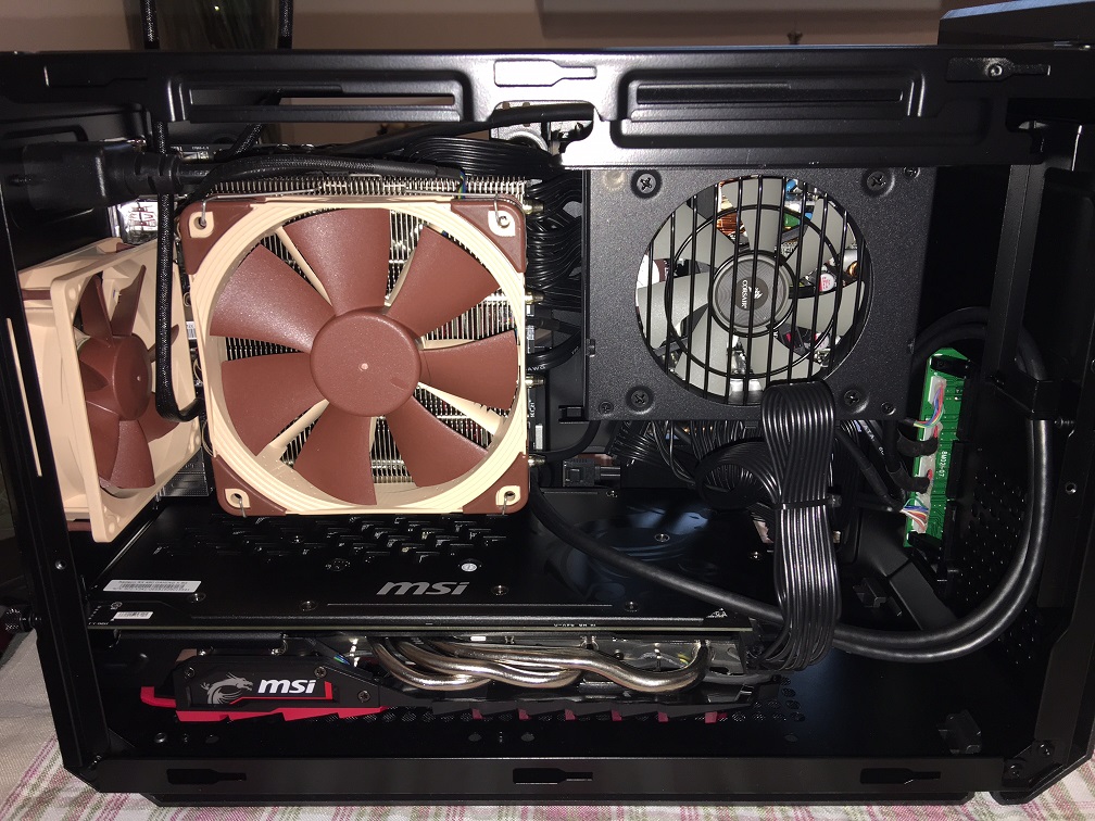

AW: Flache Silentlüfter und andere gesucht(für cougar QBX)
Die Prolimatech sind OK, hatte die hier und die waren schön leise.
Bei dem Cougar QBX hast du meiner Meinung nach aber eher ein Problem das du die Wärme nach draußen bringst.
Ein Kumpel hat eine RX480 von MSI in dem Gehäuse und die schließt runderherum so gut ab das die warme Luft nur schwer oben zu den Lüftern kommt die nach draußen blasen.
Genau das ist momentan auch mein Problem, die Grafikkarte hat quasi ihre eigene "Kammer". Daher der Plan mit den Lüfter unter der Grafikkarte. Die Wärme sollte dann durch den überdruck durch die Seitenteile rausgepresst werden, so mein Plan.
Ich frag grad nach was bei meinem Kumpel der letzte Stand war, ich kann mich aber erinnern das wir das Mesh zum testen mal abgeklebt hatten.
Edit:
Er hat auch die beiden Bodenlüfter zusätzlich installiert um die warme Luft nach oben zu pressen, die Temperaturen der Grafikkarte sind jetzt OK.
Beim seitlichen Mesh merkt man richtig wie die warme Luft rausgeblasen wird.
