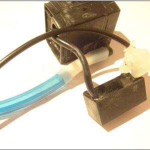

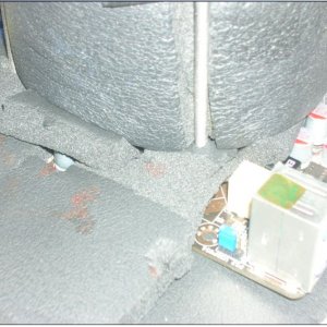

Also, das Wasser muss aus dem Pot. Ich habe mir dafür eine ausgediente Pumpe geschnappt und etwas umgebaut bzw. sie auf das Wesentliche reduziert. Ein Bisschen gelötet, die Heißklebepistole (zum Isolieren, ganz wichtig wegen dem Wasser!) eingesetzt usw. und schon habe ich die Absaugvorrichtung, die später in den Pot kommen soll. Idee ist, dass sie bei Bedarf einfach eingeschaltet wird, um das Wasser bei laufendem System abzupumpen und neues Platz für Eis zu machen. Dafür habe ich einen Schalter angelötet. Hier mal die Ergebnisse:
Die Vorrichtung pumpt also das Wasser aus dem Pot. Zur besseren Veranschaulichung habe ich ein Video mit der Digitalkamera vorbereitet, das blaue Wasser entspricht dem Wasser im Pot, das abgepumpt werden soll. Der andere Behälter fängt das Wasser auf. Wäre das breite Gefäß der Pot, könnte man einfach wieder Eis reintun, abwarten und wieder abpumpen. Bitteschön:
So weit so gut. Das ist die Theorie. Nun zur Praxis:

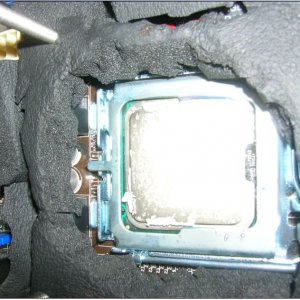

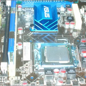

Da der Temperaturunterschied zwischen Luft und Pot bzw. Board relativ hoch ist, tritt Kondensation auf, was unter allen Umständen zu verhindern ist. Deshalb habe ich, auch wenn es auf den ersten Blick etwas übertrieben wirkt, den Bereich um den Sockel mitisoliert, der Pot ist ja sowieso immer isoliert. Danke an der8auer für das beigelegte Armaflex zum Pot ;).
Dumm nur, dass meine WLP leer war... Daniel Waad hat ja mal alternative Lösungen ausprobiert. Ketchup wollte ich dann nicht nehmen, hab mich für die Zahnpasta entschieden. (Im Moment hab ich Nivea-Creme, funzt auch nicht schlecht)

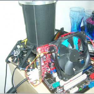

Also ein paar Impressionen vom Board und Benchsystem:
CPU Temperature: 8°C – Ganz ok...

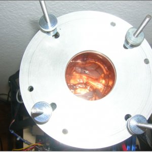

Jetzt wird das Maximum herausgekitzelt. Möglich waren unter Luft 490 MHz FSB Validate-stable, der RAM limitiert nicht und macht mit erhöhter Spannung sogar 550 MHz mit. Als Höchstspannung stelle ich 1,5V für die CPU ein. Ein Bisschen rumgespielt und ausprobiert, dann entstanden folgende Ergebnisse:
SuperPi: 10,478 (Eis) – Maximum Luft: 11,8s
CPU-Z-Validation: War bei 4636 MHz, die Validate-Datei ist aber ungültig/beschädigt, sagt mir CPU-Z Validator... Maximum Luft: 4399 MHz
Steigerung SuperPi: 12% schneller
Steigerung CPU-Z: 5,3%
Also nicht wirklich weltbewegend. War aber zu erwarten. Trotzdem war das genze spaßig :D. Zudem hab ich nun festgestellt, dass die Kälte nur wenig Potential freisetzt, aber Spannungen von 1,5V und höher mühelos verkraftet. Allerdings schmilzt das Eis sehr schnell.

Hehe ja, echt eine lustige Idee obwohl mir das wohl zu gefährlich gewesen wäre^^ Es kann nämlich wirklich sehr leicht zu Kondenswasserbildung kommen, da es ja nicht um die CPU gefriert. Vlt. wäre es ja noch etwas kälter gewesen hättest du anständige WLP benutzt ^^ aber ist ja ein extrem Forum deswegen :daumen::daumen: xD
AW: [Versuch] Benchen mit Eis
:D habe ja deswegen richtig isoliert, kam keine Luft ran und deshalb auch kein KOndeswasser ;)
Ja das mit der WLP hat mich auch geärgert... aber die temps gingen trotzdem.
Nachteil ist an der Zahnpaste, dass sie bei Kälte irgendwie fest wird und dadurch eher isoliert als Wärme leitet :D
Aber Temps um die 10°C beim Benchen sind ja auch ok ;)

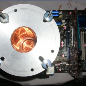

Coole Idee :daumen:
Aber sag mal irgendwas passt da doch nicht oder? Sitzt der ober Aluring nicht normalerweise weiter unten?
Nene, der gehört so. Damit weniger Kälte verloren geht.
Der POt ist von der8auer ;)
Coole Idee :daumen:
Ist so leichter zu montieren und es geht weniger Energie verloren um den Aluring zu kühlen.
