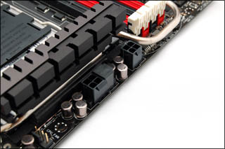

So, Board ist angekommen und direkt eine Frage.
Schaut für mich neu aus und ich frage mich ob ich wirklich 4 und 8 Pins anschließen soll. Optional hört sich gut an, aber ob es sich für normales Übertakten lohnt kann ich mir selber nicht beantworten.
Vielleicht hat jemand 1 Minute für einen Kommentar..... ;)

AW: [Extreme-Review] ASUS Rampage IV Extreme - Hardcore für Sandy-Bridge-Extreme?
Das geht auch in 20 Sekunden: Ich habe das Board samt Sechskerner bis 4,5 GHz mit dem 8-Pin getestet (inklusive Vollauslastung mit Prime). Ergebnis? Keine Probleme, keine große Wärmeentwicklung am Stecker. Der optionale 4 Pin wird in meinen Augen überhaupt erst in Richtung 5 GHz interessant.
