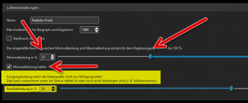

IICARUS
Kokü-Junkie (m/w)
Ich teste schon mit Prime95 zusammen mit Heaven Benchmark, aber du hast recht, sobald eine bestimmte Drehzahl erreicht ist und die Wassertemperatur nicht weiter ansteigt, kannst du die Kurve ehe nicht prüfen. Aber laut Kurve ist sie theoretisch dennoch erhalten und würde im Falle des Falles greifen.
Hier musst du ein Häkchen setzen, sonst wird die min. Drehzahl von 10% nicht gehalten.
