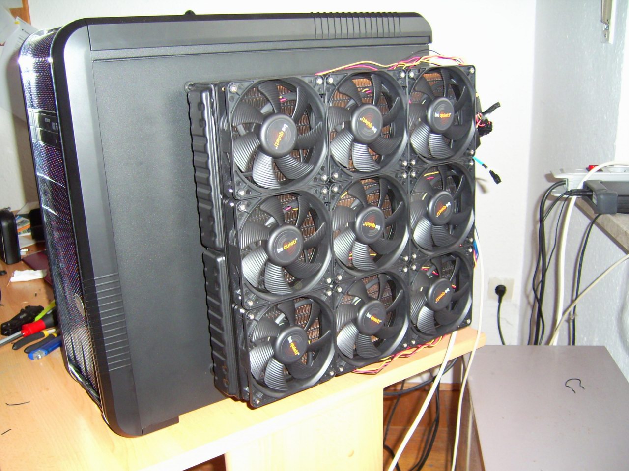

Und noch eine Frage,was glaubt ihr wie lang die Schrauben waren mit denen er den Radiator am Gehäuse befestigt hat?
AW: Erste Wakü für die Zukunft
Frag ihn doch. ;)

Ja,wie kann ich ihn denn fragen ich kenne ihn nicht und den Namen auch nicht.
Aber was ich wissen wollte recht der 500 Radi wirklich nicht um CPU+GRAKA zu kühlen,bei einer vernünftigen temperatur?

kann man das nicht nachmessen? so lange eben das man auf der Gehäuserückseite mit Muttern kontern kann :ugly: Und warum so ein riesen Radi Teil!? Für was!? lol, naja wenn Platz ist warum nicht
Uter im mein keine spezifische Größe, aber jedem der ne "normale", also nicht übertriebene Wakü baut sollte sich bewusst sein, das ein 120-140 Radi ausreicht, meistens sogar nicht mehr Platz vorhanden ist.

Ich nehm mal an du hast das Bild aus dem Forum? Dann kannst du ihm ja eine PN schreiben.
Ich nehm mal an, dass dass die normalen Abstandshalter sind, wie man sie auch bei At bekommt.
Doch, würde wohl reichen, wobei mehr besser ist.

Also ich hab das Bild aus "Die extremen Wasserkühlungen der Community"aber der Name steht nicht da.

Und das ding aufn Bild kann man doch leicht selber anschrauben und anpassen. Länge der Schrauben, hm schätze mal 30mm und auf der anderen Seite mit Muttern kontern. Das 4x und dann in die Mitte des Radis 4 Abstandshalter, in form von eingeschraubten Schrauben und das Ding sollte Bombenfest sitzen

Ja ist klar das mann es leicht selber machen kann,aber ich dachte vielleicht konnte man die Halterungen extra kaufen.Um sich nicht die mühe zu machen es selbst zu basteln.
