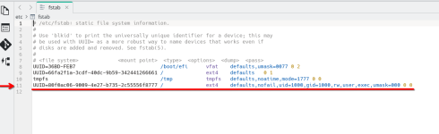

So weit bin ich gestern Nacht noch gekommen:
Falls jemand 'ne Ahnung hat, was ich da falsch mache? Hab da alles Mögliche ausprobiert, aber weiß teils gar nicht, was das alles heißt.
Erklärung hab ich mir 20 mal durchgelesen, aber ich bin leider zu blöd. Beim Neustart ist die 2. Platte immer ausgehängt und ich habe da keine Zugriffsrechte drauf, dort zu schreiben, oder Ordner zu ändern.
Wenn du die rot unterstrichene Platte als zweite Root-Verzeichnis mounten willst, dann wird das auch nichts.
Erstelle dir einen beliebigen Ordner wie zum Beispiel
Code:
/home/<deinUser>/<NameFürDenMountpoint>
und genau diesen Pfad nimmst du für die fstab.
Zur Orientierung mal meine fstab.

Das sieht so aus, als würdest du versuchen, zwei Platten ins Root-Verzeichnis (/) zu mounten. Das geht nicht. Jede Platte muss ihren eigenen Mount Point haben. Wenn du als Nutzer darauf zugreifen willst, bietet sich irgendein Verzeichnis in deinem Home-Verzeichnis an.

Ich hab mir da eben einen kleinen "Merkzettel" erstellt, wie ich das hinkriege, auf die neue Platte einen neuen Ordner für die vielen, fetten Spiele von mir, die nicht im Systemordner landen sollen, zu erstellen und dann noch mit entsprechenden Rechten zu versehen, damit meine Programme dort im Ordner auch Sachen selbsttätig erstellen dürfen, z.B. Unterordner für Steamverzeichnisse, Spiele speichern usw.
Ich werd' das mal kurz hier posten, denn vielleicht kommt ja irgendwann ein Anfänger, wie ich und der muss dann nicht mehr ganz so lange suchen, wie man mkdir und chmod usw. für Steam richtig einsetzt.
(Edit: Oh, das Bild ist groß geworden. Bitte im (vergrößerten Lupen-)Bild auch nach oben scrollen, damit man noch das mit CD sieht. )
Edit2 von einigen Stunden später: Das mit dem "bis in den Ordner" mit -p war etwas widersprüchlich und dort auch etwas unnötig, da -p eigentlich eine verschachtelte Struktur direkt erstellen kann, also mehrere Ordner, mit Unterordnern. War etwas spät/früh die Nacht ;) Es klappt aber natürlich auch mit lediglich einem Ordner.
Hier der Einfachheit halber mal eine bessere Erklärung des/der Befehl(s)e:
Inkl. dem Tipp, direkt die Rechte des neu zu erstellenden Ordners zu vergeben, damit man das nicht nachträglich machen muss. Wer da mal im Original-Link nachlesen will, kann das hier tun: Profis können besser erklären
Und es klappt! :D

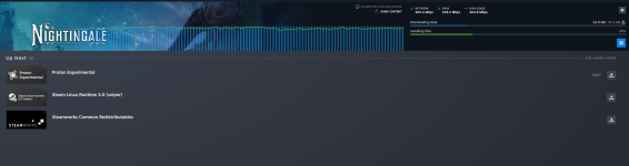

So ... Nightingale ist fertig runtergeladen. Gleich mal testen, ob's unter Manjaro genauso gut läuft, wie unter Cachy, wovon ich mal ausgehe.

Hier mal ganz frische Eindrücke (im spoiler) aus Nightingale, was jetzt bei mir auf Manjaro genauso gut läuft, wie auf CachyOS.
