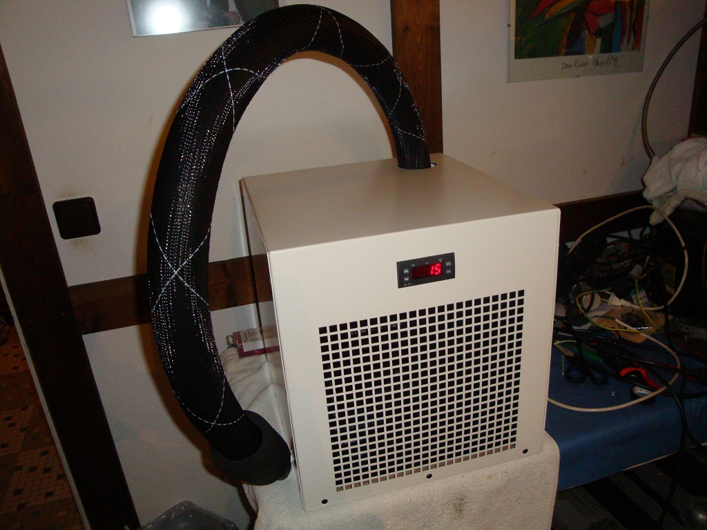

Bin heute endlich dazu gekommen eine weitere Singlestage fertig zu machen.
Die Anlage besteht aus den üblichen teilen und ist für 300Watt abwärme ausgelegt. die temperatur liegt bei 300 watt bei -38°C.
