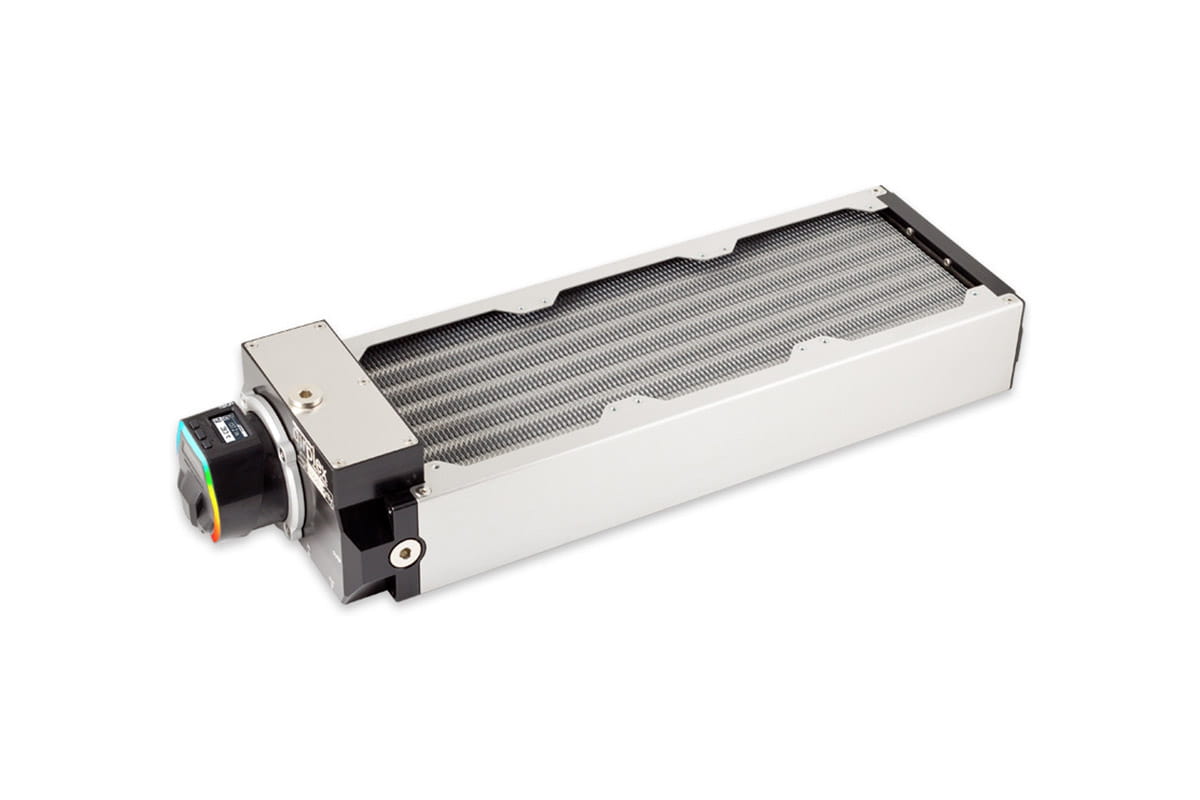

Von Alphacool gibt es sowas auch ein Radiator mit integrierter Pumpe, da brauchst du dann nur noch den Schlauch anschließen und befüllen. Es handelt sich auch um eine gute Pumpe und ist mit einer D5 Pumpe vergleichbar. Die könnte auch den kompletten Wasserkreislauf inkl. der CPU versorgen.
Gibt es nur in dieser Größe des Radiators.
Wenn du dich damit beschäftigst, mache es richtig oder lass es ganz bleiben. Mit Wasser kann man sich die Hardware beschädigen und tritt dieses ein, hast du gar nichts daran gespart. Besonders, wenn man noch ungeübt ist.
Von Aquacomputer gibt es sowas auch mit D5 Next Pumpe, kostet aber noch mehr und da sind auch keine Lüfter mit enthalten.
Beim Alphacool sind zwei be quiet! Pure Wings 2 140mm (1000 U/min) mit verbaut.
