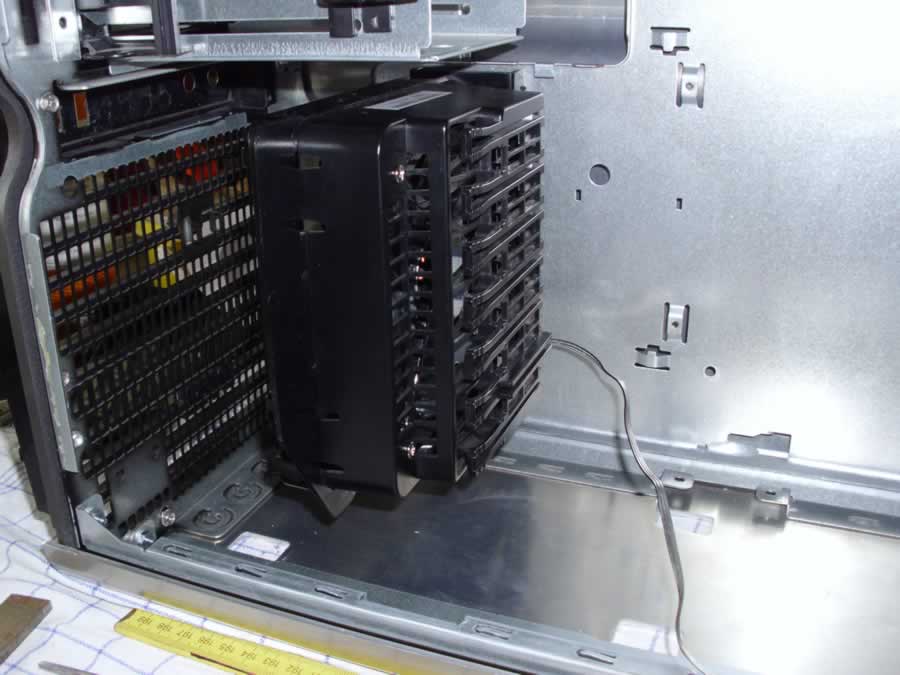

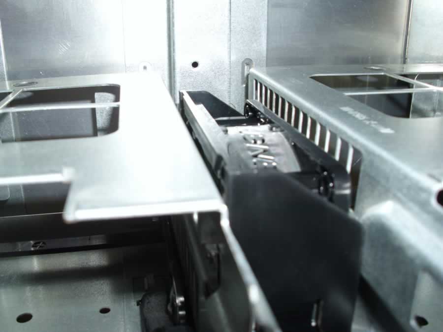

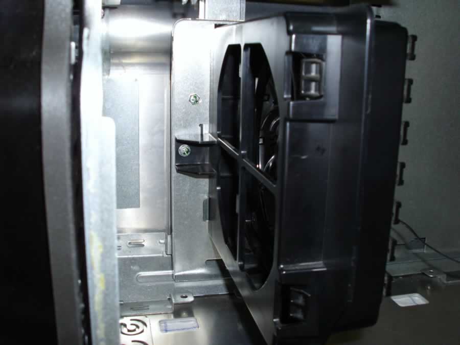

Zwischen den beiden Festplattenkäfigen sitzt einer von vielen lauten Lüftern in dem Dell.
Die wenigsten können sich wahrscheinlich vorstellen welchen Krach dieses System in voller Aufrüstung veranstaltet hat. Echt grausam. :ugly:

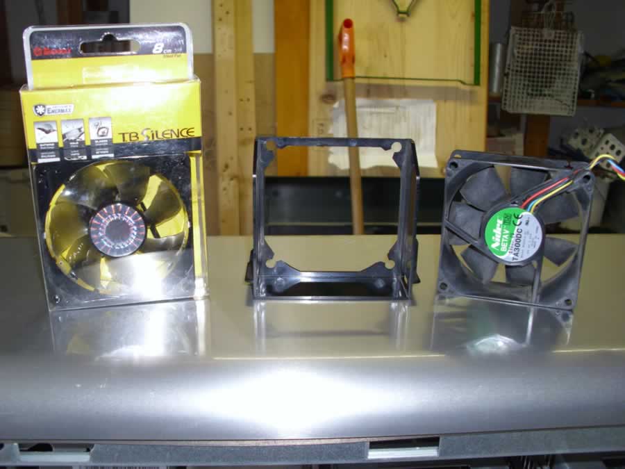

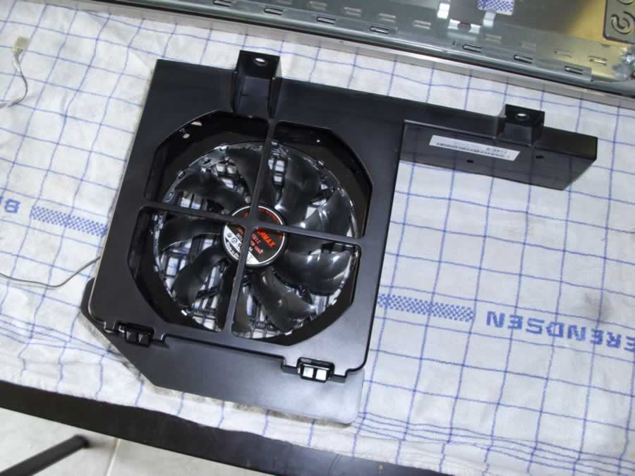

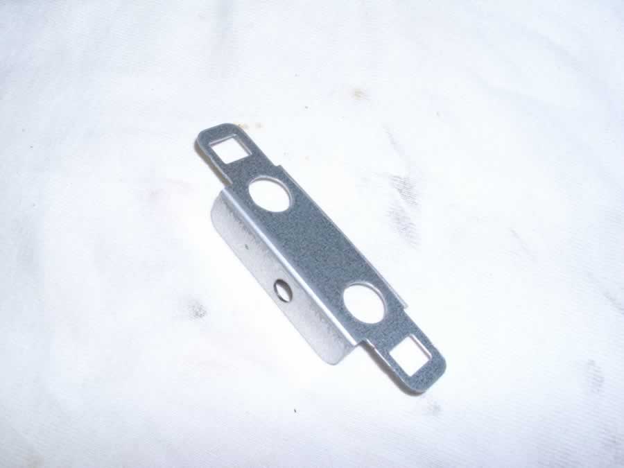

Deswegen beginnt jetzt der Lüftertausch. Auf dem ersten Bild sieht man die Halterung, diese ist aus Kunststoff und wird einfach eingesteckt.
dsci0037-jpg.400273
Getauscht wird auch wie alle anderen Lüfter gegen Enermax T.B. Silence.
Ich zeig Euch demnächst mal die großen Orginal-Krawall-Lüfter damit Ihr Euch mal ein Bild machen könnt. :daumen:

Sauber gesägt ...:daumen:
Den Krach kenn ich! Wenn Du ihn einschaltest heult der erst mal auf und du meinst der hebt ab :ugly:
Liegt aber auch am Netzteil... Da solltest du unbedingt ein anderes finden...

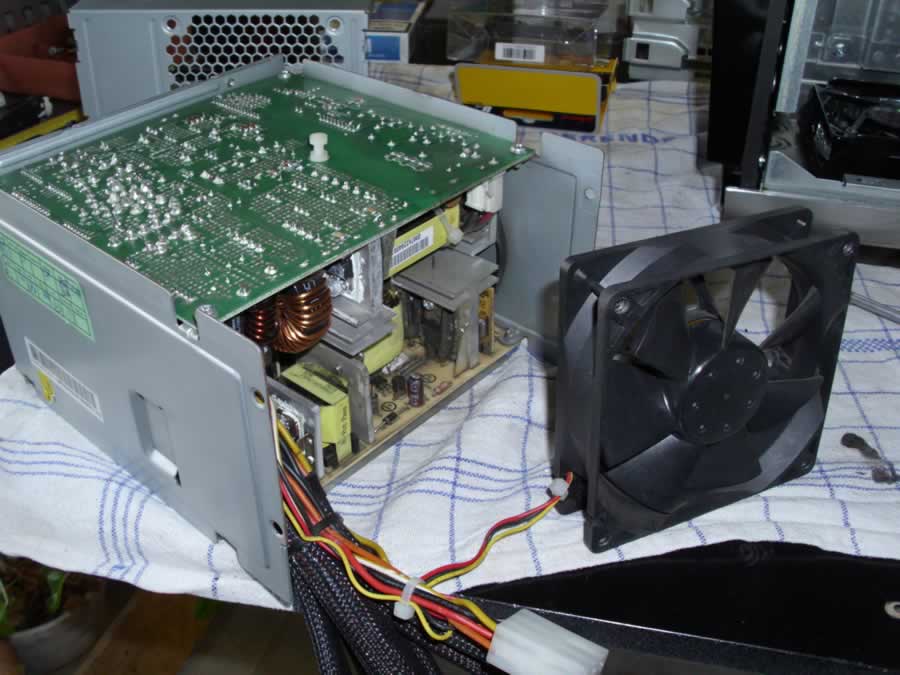

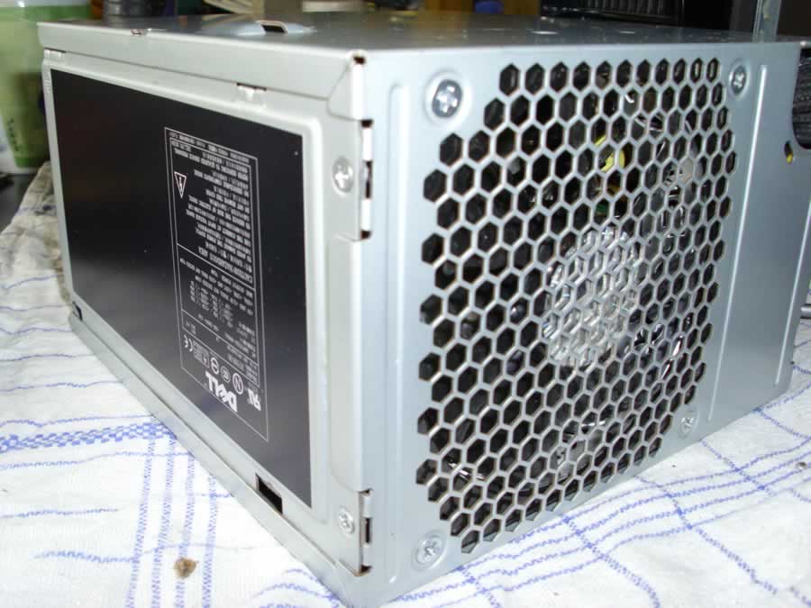

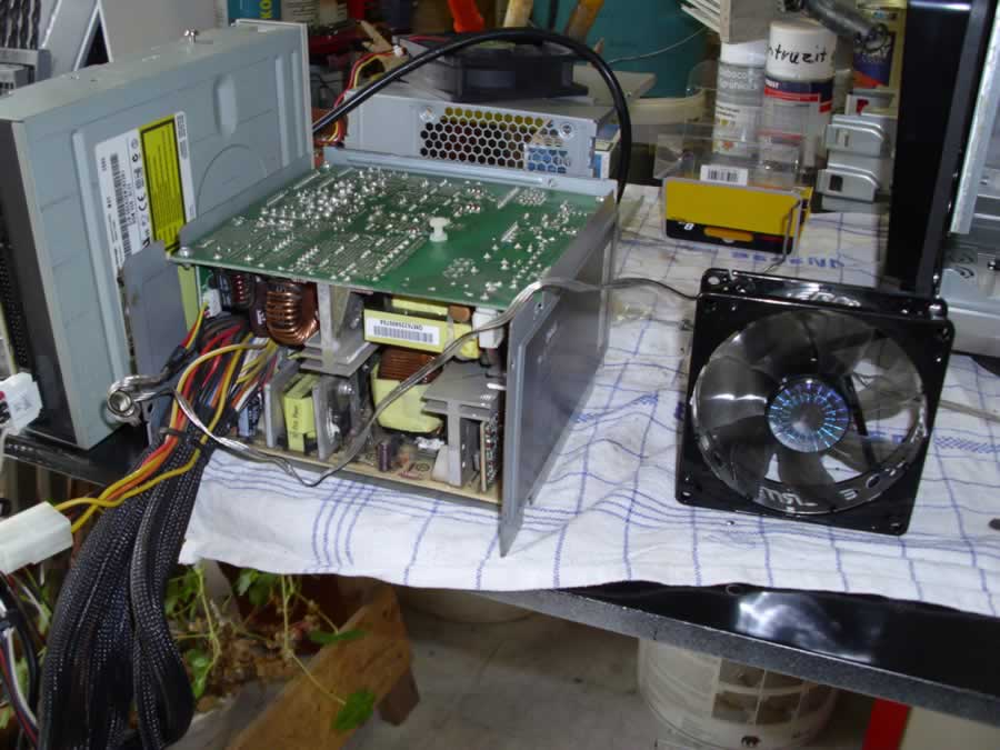

Ich wollte auch erst das Netzteil tauschen. Bis mir einviel, tausch den Lüfter. Gesagt getan, Netzteil Modding.
Da das NT 750W hat, wäre es auch schade drum. Ich habe also den Deckel geöffnet um mir erst einmal ein Bild zu machen.

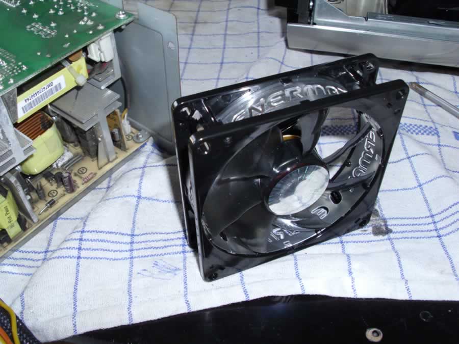

Der Neue ist ein 92mm Enermax T.B.Silence.
Der alte Lüfter hat 3Pin's wie der T.B.Silence, also kein Problem. Der Stecker passt aber nicht, deshalb habe ich den alten Stecker an den neuen Lüfter gelötet und gleichmal eine Hörprobe gemacht. Zum Testen habe ich den üblichen Trick angewendet, grün und schwarz verbinden und einen Verbraucher dran hängen. Und Du hörst fast nichts. Die Enermax Lüfter sind echt die besten. :daumen:
Anschließend das ganze wieder zusammengebaut.

Also der ATX-Stecker sollte ohne Änderung passen. Da läuft jedes Board mit.
Mit dem Ding hab ich eine zeitlang mein Commando betrieben...
Die beiden PCIe sind auch normal. Und die 4 oder 8 Pin EATX haben nur 2x (4x) 12V und Masse.
Sollte kein Problem darstellen...

Nein sind 2x 20-Pin Stecker :ugly:
Also das NT hätte ich weggeschmissen ^^
Und wie sieht es aus mit den Temps?
Leiser Lüfter heisst auch weniger Luftdurchsatz, gerade bei NT's die stark ausgelastet werden wäre ich vorsichtig mit dem Lüfterwechsel ;)
Wie ist eig. die Effizienz dieses NT's (durch das Alter des XPS710 denke ich ziemlich bescheiden ^^)
Aber sonst gute Arbeit
AW: DELL XPS 710 Midi Tower - Update 08.04.2011
Warum wegschmeißen, das NT ist von 2007. Temperaturen etc. werden sich im Betrieb zeigen. Wenn es nicht gehen sollte kann ich mich ja immer noch von trennen. Es ist ein 24pin und ein 20pin Stecker dran. Der 20pin ist der der umgebaut werden muß.
Ich habe erstmal am Gehäuse weiter gebaut. Der Lüfter, der vor dem Board sitzt war dran. Die Halterung mußte ich in der Höhe kürzen.

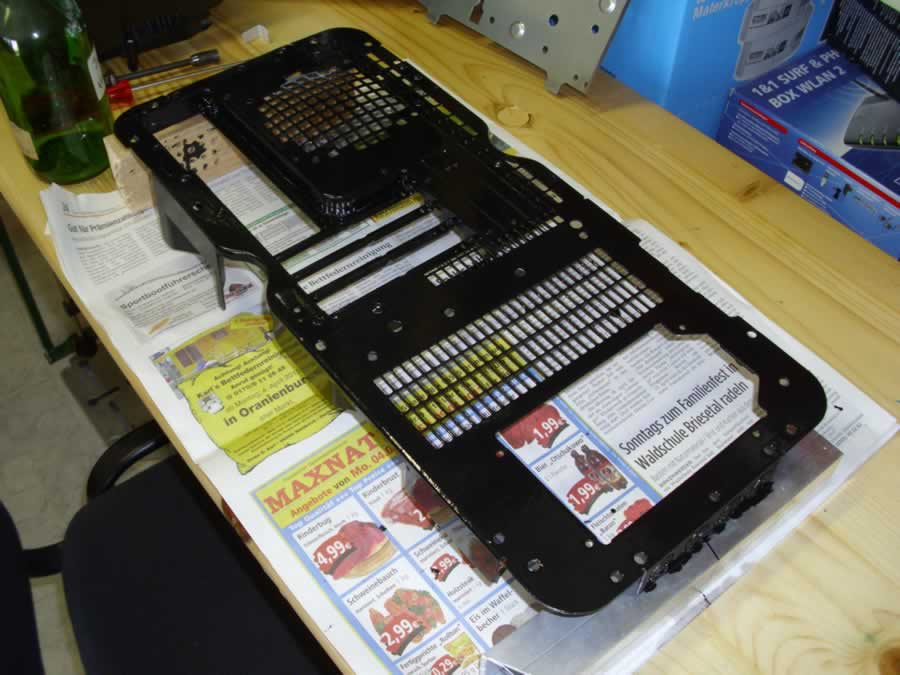

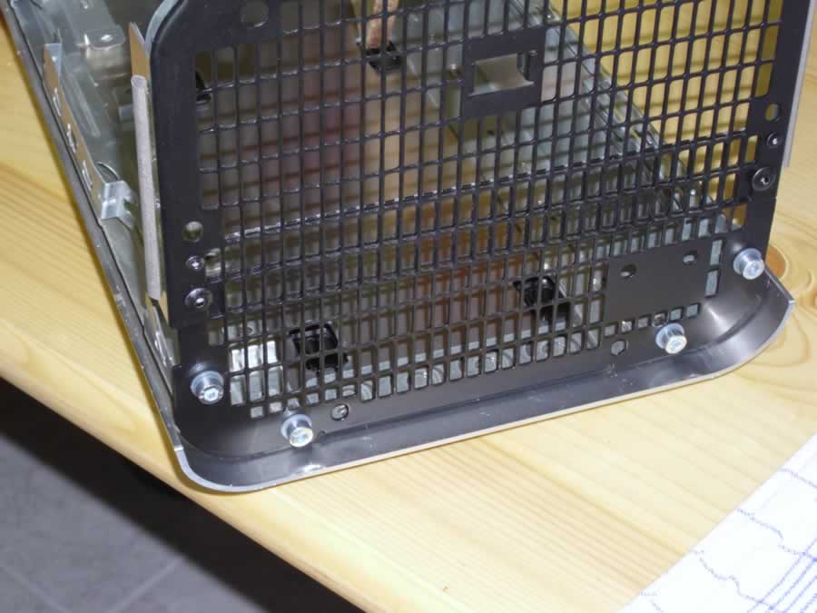

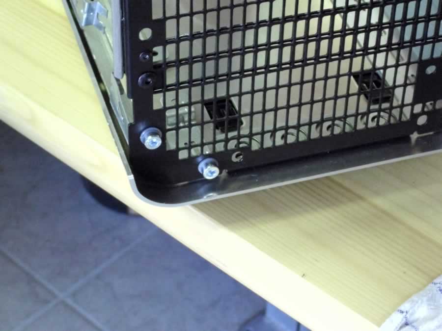

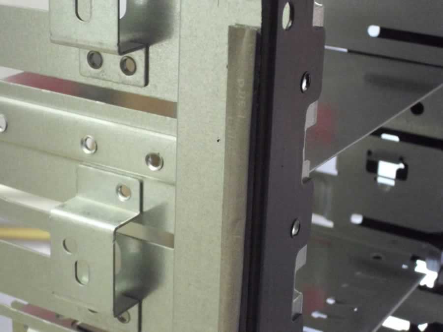

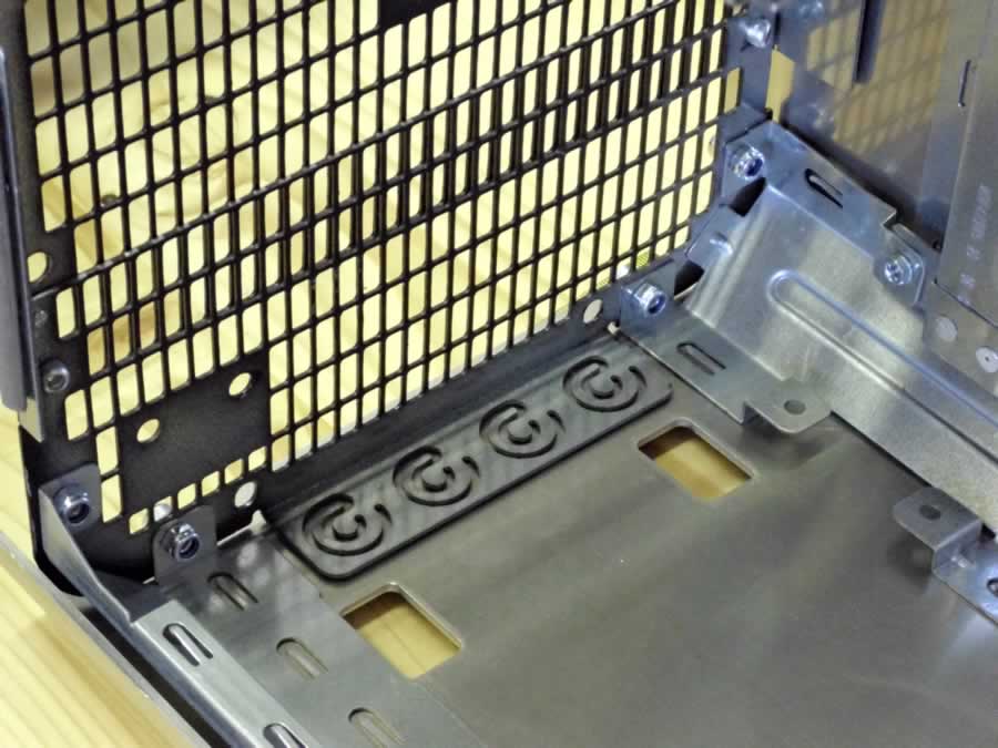

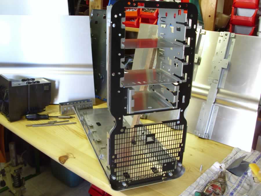

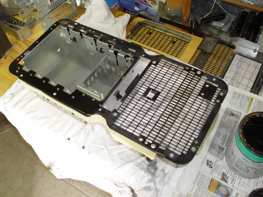

Nach der ganzen Vorarbeit, habe ich das probehalber zusammengesetzte Case wieder auseinander genommen, um nun an allen Teilen das Finish vorzunehmen. Als erstes war das Frontpanel dran. Ich habe es schwarz matt lackiert und mit dem Bodenteil verbunden.

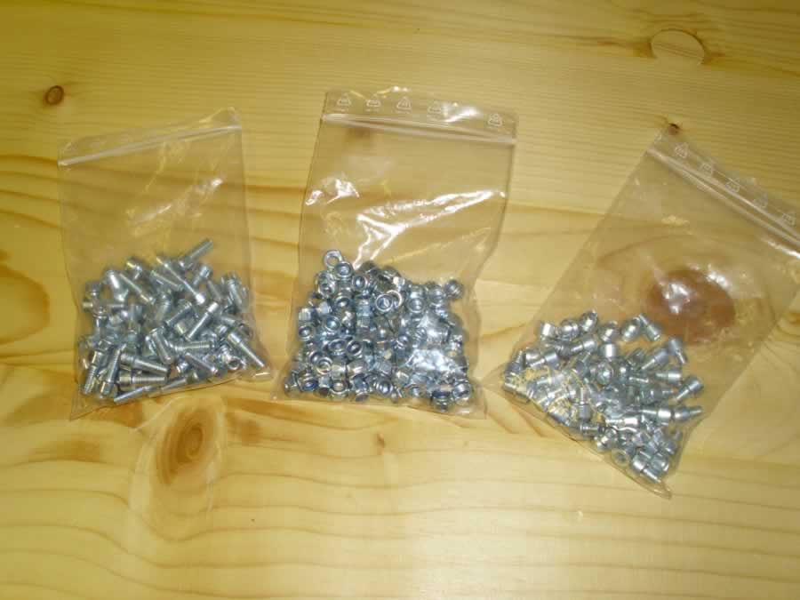

Ursprünglich ist alles miteinander vernietet, das wollte ich aber nicht mehr. Ich hätte es gern vollständig demontierbar. Zum Einsatz kommen Inbus-Schrauben 5x6 und 5x12mm. Als Muttern verwende ich Sicherungsmuttern. Um die Lackierung zu schützen nehme ich transparente Kunststoff-Unterlegscheiben.
Am Front-und Heckpanel sind seitlich mit Schaumstoff gefüllte Stoffröhrchen angeklebt gewesen. Ich wollte sie erst nicht mehr verwenden, stellte aber fest das Sie Sinn machen und verwende sie nun wieder. Ich habe Sie mit transparenten, dauerelastischen Konstruktionskleber wieder angeklebt.

Schade, keine Kommentare zu den letzten Bildern. Das das Gehäuse nich mehr genietet wird finde ich nämlich sehr wichtig.

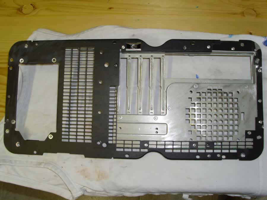

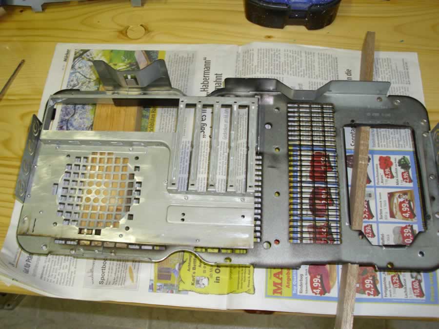

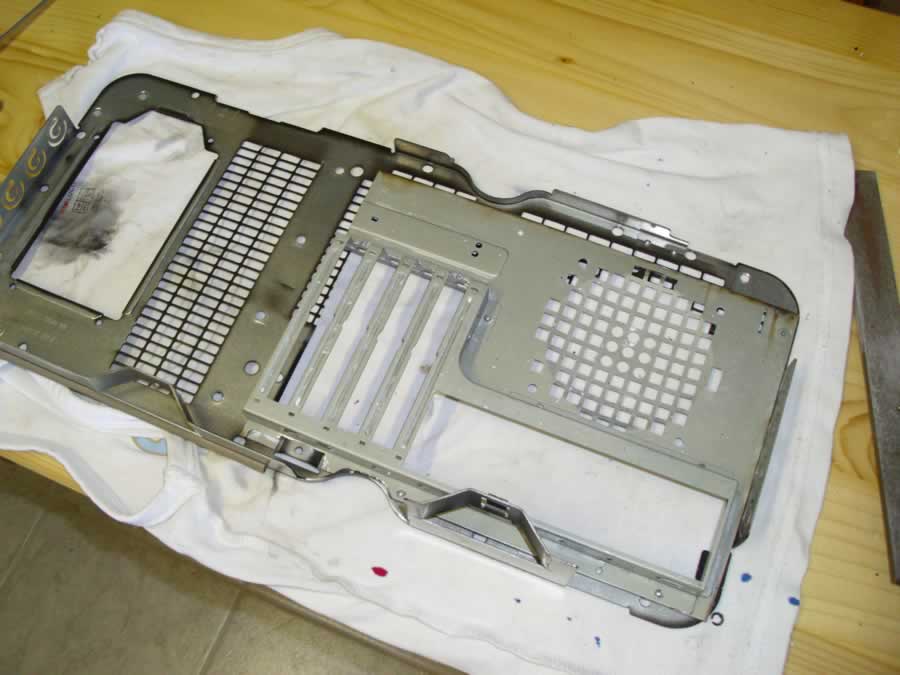

Weiter geht's. Jetzt kommt der zweitschwierigste Umbau am Gehäuse, die Änderung des Heck's auf ATX. Ich habe hierzu eine vorhandene Rückseite genommen und an das Dellblech angepaßt. Nach ewigen Schneidarbeiten und feilen, sah das dann erstmal so aus.
Ich habe dann die ehemaligen Nietlöcher für den Verbund genutzt.
Dieses Teil habe ich vom nicht mehr genutztem, abgesägt und auch verbaut. Es trägt die Orginal-Heckbeleuchtung.
Nun ging es an das Lackieren, wieder mit schwarz-mattem Lack.
Viel Spaß beim ansehen.

Schwarze Inbus-Schrauben, ich wüßte nicht wo ich die herbekommen sollte. Ich fand die verzinkten nicht schlecht, weil Sie in Farbkonzept passen und die Nieten die verbaut waren, waren auch silber.
