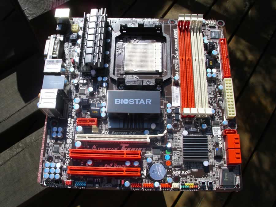

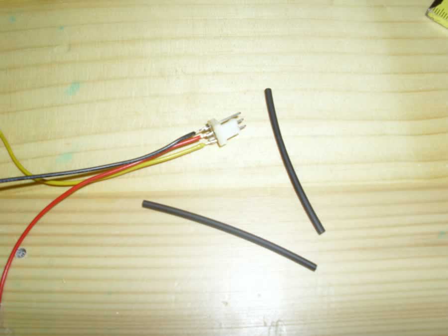

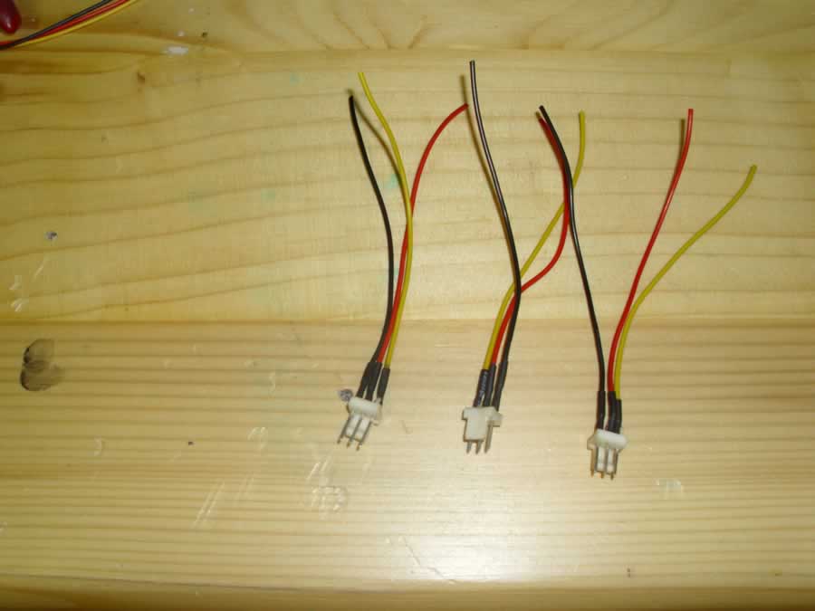

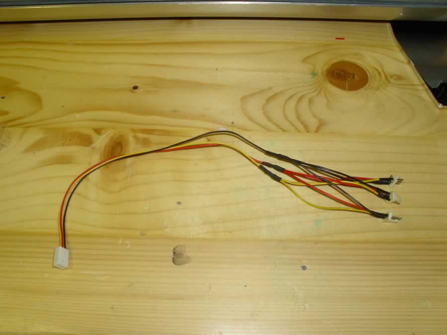

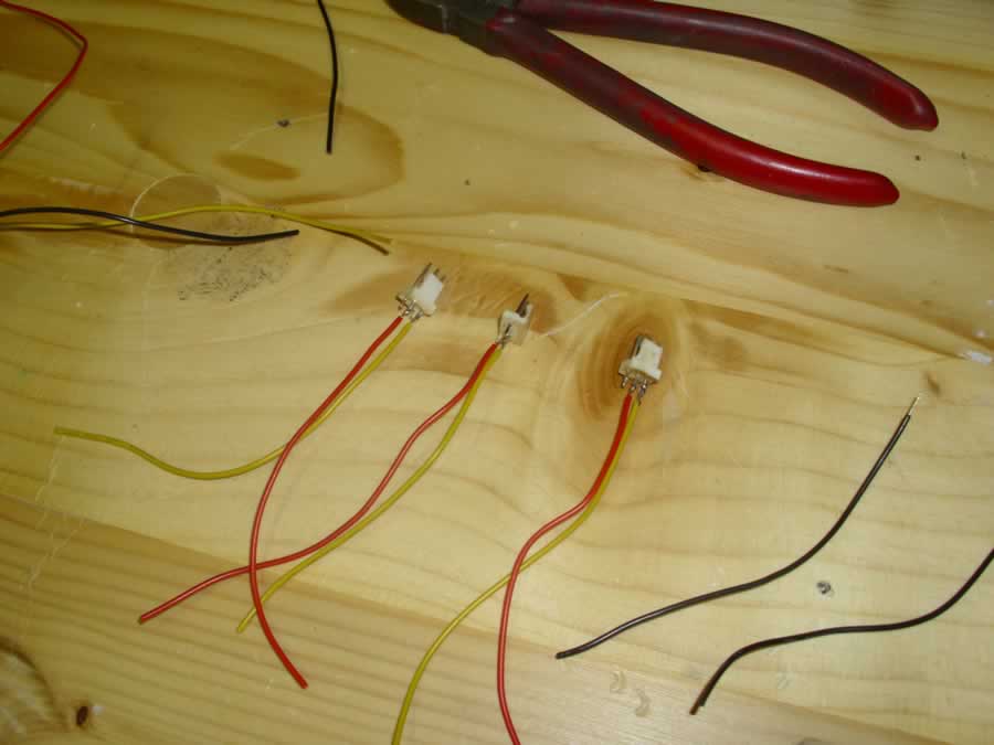

Heute habe ich mal mit der Elektrik angefangen. Ich habe hier mal ein Bild vom Mainboard-Layout, wie man sehen kann gibt es 2 Sys-Fan Anschlüsse und einen für den CPU-Fan. Der Anschluß und das Kabel für den CPU-Lüfter verschwindet später unter der Kühlerabdeckung. Den Anschluß in der Mitte möchte ich aber nicht nutzen, ich möchte nämlich nicht, das Kabel quer über das Mainboard verlaufen. Es wird daher nur der Anschluß am Rand genutzt. Hierfür habe ich heute einen Adapter gebaut der von einem Anschluß 3 Lüfter versorgt.
mainboard-layout-jpg.407060
Fertig. :)

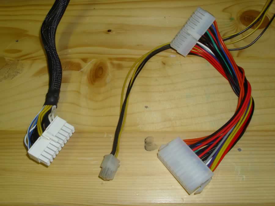

Aus diesen Teilen werde ich Morgen einen 20-Pin auf 4-Pin Adapter basteln. Ich könnt Euch erinnern das der 2. Stecker für die Stromversorgung des Dell-Mainboards ein 20-Pin Stecker war.

AW: DELL XPS 710 Midi Tower - Update 25.04.2011
Da hast Du Dir aber Arbeit gemacht...
Die Dinger gibt's doch fertig für 2 Euro Versandkostenfrei bei Ebay...
Oder wolltest Du das Löten üben? :D
Aber Sauber gearbeitet... Kommt das Board nicht mir den beiden Tachosignalen durcheinander?
Normalerweise läuft immer einer full speed bei den Verteilern...
Ich habe gerade Urlaub. :lol:
Die gehn doch bei einem 3-Pin Anschluß sowieso nicht zu steuern. Ich habe habe aber mal alle drei angeschlossen, die T.B. Silence hört man garnicht. :)

Ist Euch eigentlich schon aufgefallen das es keine 6-Pin auf 4-Pin Strom-Adapter gibt. Wenn es die gebe, könnte ich mir die morgige Arbeit sparen. Man könnte dann einen PCI-E Anschluß für das Mainboard nutzen. Ich habe heute google eine Stunde bemüht, aber nichts gefunden.

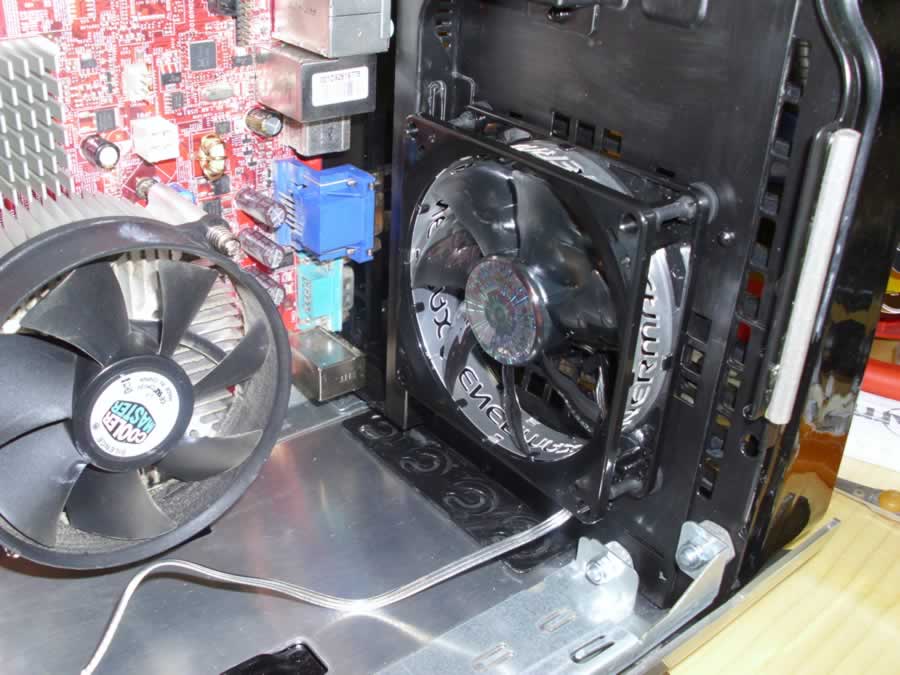

Zwei Dinge habe ich heute erledigt.

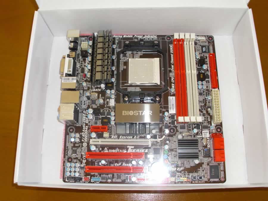

1. Das Mainboard ist bestellt (Biostar TA890GXE), sollte am Samstag bei mir sein.

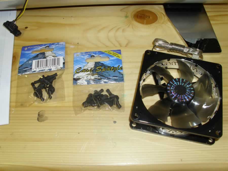

2. Da ich sowieso was in Berlin zu erledigen hatte, habe ich mal bei Caseking im Ladengeschäft eingekauft. Dafür das hier der Firmensitz ist, ist das alles viel zu klein aufgezogen. Ihr würdet enttäuscht sein. Da stehen ein paar Gehäuse, Lüfter und Kühler, das war's. Da sollte Caseking unbedingt nachbessern und das größer aufziehen.

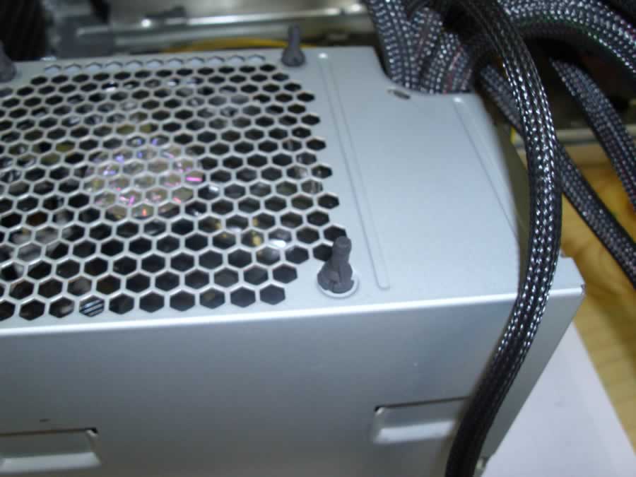

Ich habe noch einen T.B.Silence 92mm und 2 Sätze "Alpenfön Spätzle" gekauft. Mit dem einen Satz habe ich gleich mal die Vibrationen aus dem Dell-Netzteil genommen. :ugly: Mit den anderen wurde der letzte Lüfter am Heck befestigt.

Laut diesen beiden Seiten ist die Belegung des 24-Pin ATX Steckers vollkommen identisch.
Documentation
Die Hardware-Bastelkiste - © by (M)TRONICS SCS - PC-Hardware-Beschreibung und mehr
Es ist im übrigen die 750 Watt Version.
... ist die Belegung des 24-Pin ATX Steckers vollkommen identisch.
Wurde hier auch schon öfters erwähnt. Hab selbst mein Asus Commando ne zeitlang damit angetrieben...
Der ATX ist in Ordnung, aber der 20 Pinner... Da kenn ich die Belegung auch nicht.
Aber Du brauchst ja nur 2x 12V und Masse zu finden.
Die Belegung des 20-Pin Anschlusses gibt es auch auf der Dell Seite der Dokumentation. Habe ich schon ausgewertet. Der Adapter auf 4-Pin ist schon fertig. Läßt sich auch leicht auf 8-Pin erweitern.

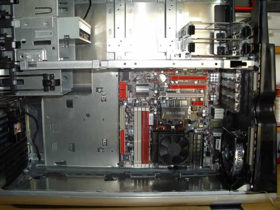

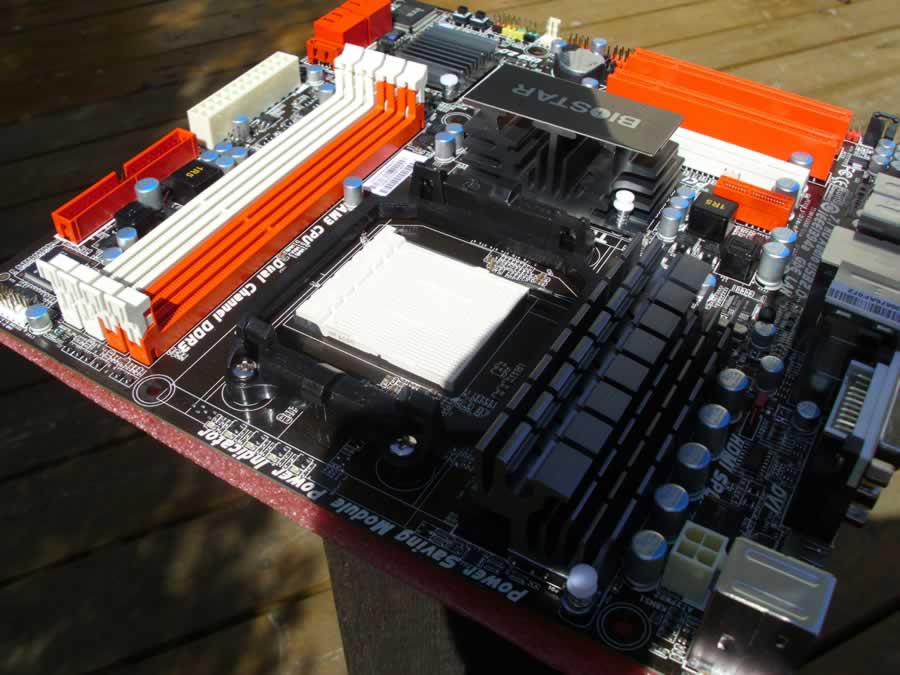

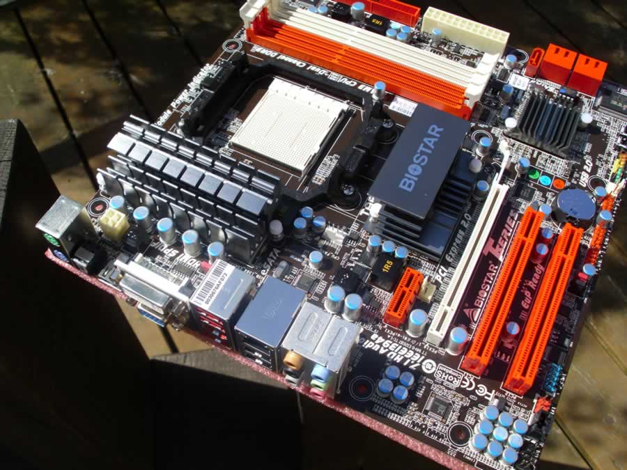

Heute ist wie angekündigt das Mainboard angekommen.
Das Board und meine vorhande Hardware habe ich dann gleichmal verbaut. Hat alles auf anhieb funktioniert. :) Ich schreibe gerade von meinem neuen Rechner. Selbst die vorhande Window's Installation lief ohne Probleme an. Zum Freischalten der zwei zusätzlichen Kerne muß man nur einmal beim Start F4 drücken um diese dauerhaft zu aktivieren.
Bin begeistert. :D

AW: DELL XPS 710 Midi Tower - Update 30.04.2011 Mainboard eingebaut
Freut mich, dass alles funzt!:daumen:
Das Mobo wirkt sehr verloren in dem riesen Case!
mfg
Gibts auch noch ein Bild mit NT usw. :huh:
Aber sieht super aus.
mfg
Wenn alles eingebaut ist nicht, dann paßt alles gerado so. :D
@Lolm@n: Morgen gibt es Bilder vom Innenleben, ich will dann sowieso noch die ganzen Onboard Anschlüsse verkablen. Heute wollte ich mich erstmal am funktionierenden Computer erfreuen.

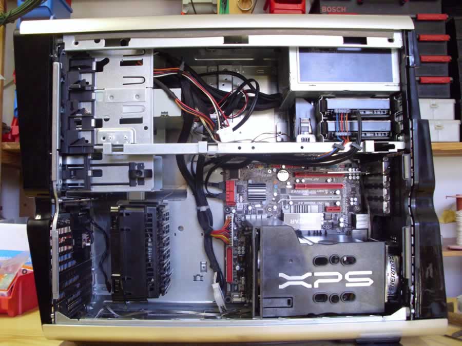

AW: DELL XPS 710 Midi Tower Casecon - Update 30.04.2011 Mainboard eingebaut
So, hier das Bild mit Innenleben. Da steckt noch eine Menge Arbeit drin.
