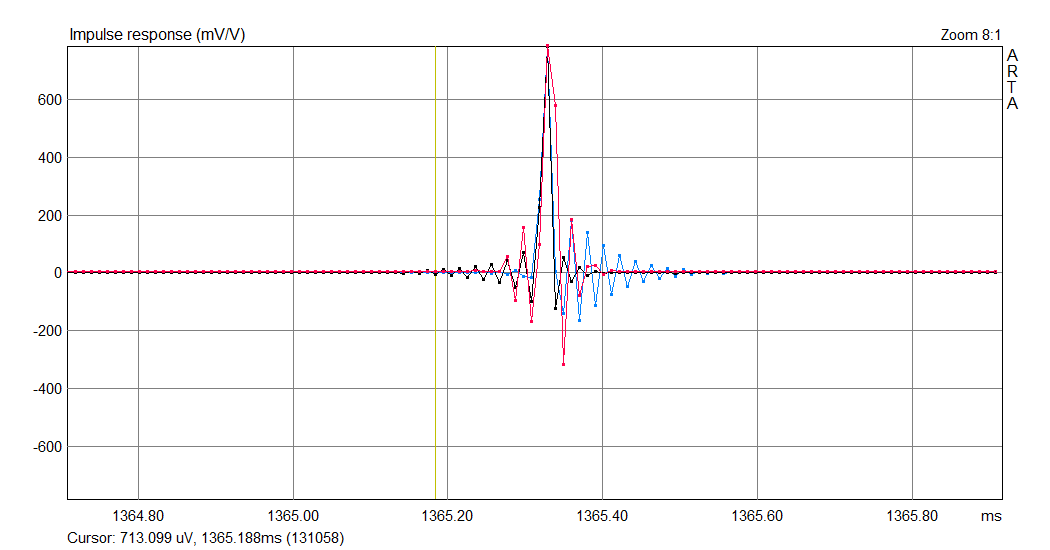

Mal ein weiterer Vergleich anhand der Impulsantwort:
Rot: Onbaord HD
Blau: Creative
Schwarz: Referenzkarte (Gain um Faktor 10 angehoben zum Vergleich)
Wir sehen, dass die Onboard hier wesentlich schneller als die Creative "Ausschwingt", dafür unsauberer "Ein", dafür auch nicht so sauber und auch nicht symmetrisch.
Gesamt-Zeit:
Onboard: 0,170ms
Creative: 0,333ms
Referenz: 0,026ms
PS:
Wenn man Karten vergleicht, sollte man jegliche Software, bzw. "Verbesserungen" deaktivieren.
Die beste Möglichkeit: Reine Treiber drauf, sonst nix.

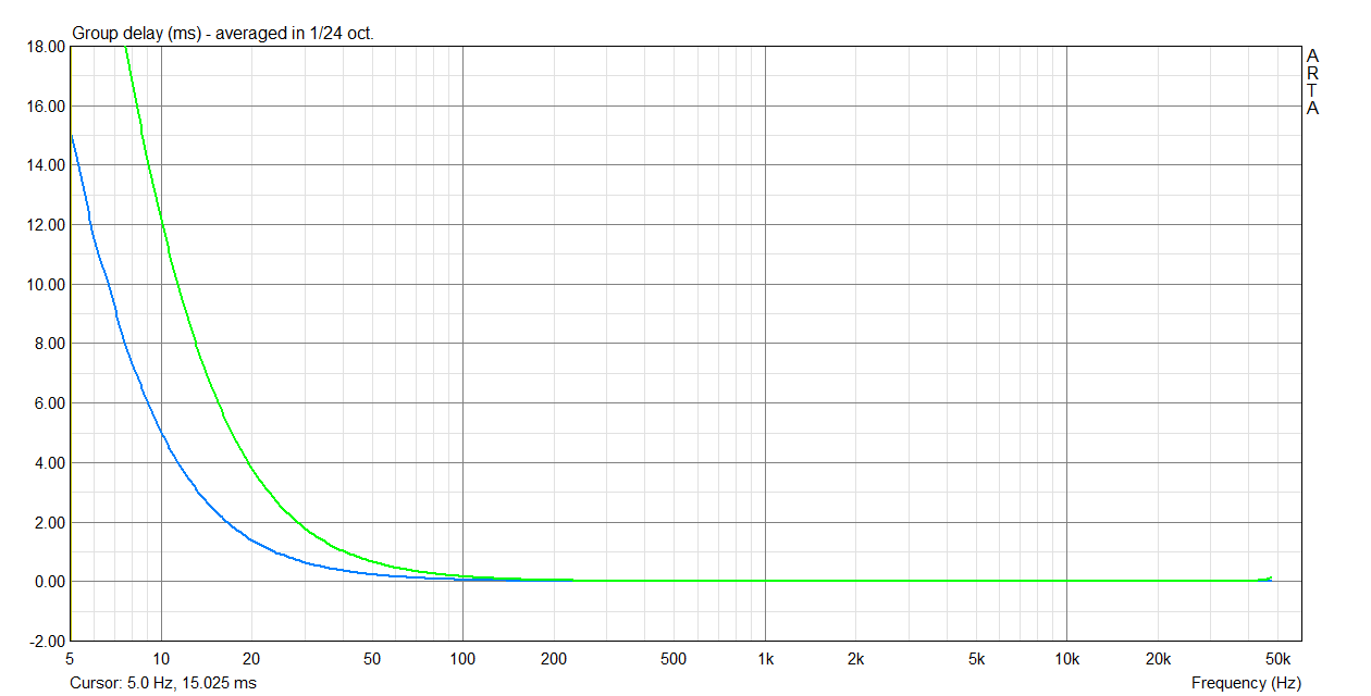

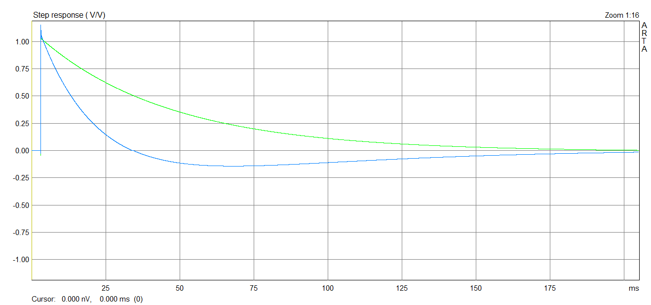

In der Sprungantwort (nur ein Bild als Beispiel), erkennen wir z.B.,
dass die Creative einen (in Hardware) Bandpass nutzt, die Onboard (Grün) dagegen ausschließlich einen Tiefpass.
Das haben wir zuvor sogar schon im Frequenzverlauf gesehen.
Hierdurch ergibt sich auch die höhere (und somit schlechtere) Gruppenlaufzeit der Creative:
Wichtig:
Hier bewegen wir uns aber in Bereichen, welche wir nur messen können, definitiv nicht hören! (oder nur in praxisfernen Extremvergleichen)
