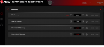

ich habe eigentlich das Problem, dass mein Computer sich gelegentlich neu startet ohne Grund. Ich habe schon wirklich viel getestet und komme leider nicht wirklich vorwärts. Ein Freund hat mir empfohlen ich sollte prime95 in Kombination mit HWiNFO64 laufen lassen. Er meinte mein Prozessor taktet sich runter, was er eigentlich nicht sollte. Er vermutet die Core Last hinter meinen Problemen. Ich habe euch im Anhang Screenshots dazu hochgeladen.
Zusätzlich wollte ich noch fragen ob da bei dem 3ten Screenshot alles okay ist. Ich musste schon einige Sachen von Hand umstellen, zb tRC Wert.

88w PPT Limit erreicht, deswegen taktet die CPU dann runter.
65w CPUs haben 88/60/90 als Limits, ist eines davon erreicht bleibt es entweder dabei, dass der Takt gehalten wird oder, je nach Last und Wärme, taktet sich die CPU herunter um eben das powerlimit nicht zu überschreiten.
ARGH, wenn ich das schon wieder sehe... das MSI Dragon Center :kotz:
Das schnellstmöglich und restlos entfernen!
Im BIOS nachschauen ob alles auf "auto" steht, und dann freuen, dass die CPU macht, was sie soll.
Dieses Stück "Software" verhunzt komplett die gesamte Boost und Stromsparmechanik der Ryzen CPUs, indem es einen allcore "OC" per Software einpflegt, welcher dann aber wie bei dir fest ist, sofern man z.B. nicht den "Game Mode" aktiviert. Also hängt die CPU immer irgendwo fest und kann dann im "falschen" Modus eben nur 2,4Ghz allcore takten :klatsch:

Okay, aber ich hatte am Anfang das MSI Dragon Center nicht und trotzdem hat sich der pc neugestartet. Also schlägst du vor im BIOS auf Standardwerte zurück zustellen (dann müsste ja alles Auto sein) und MSI zu deinstallieren?

Genau das erstmal, im BIOS dann das XMP Profil für den RAM aktivieren, auf die richtige Bootreihenfolge achten und dann testen was die CPU macht.
Das sollte zumindest das Problem mit den zu langsamen Taktraten beheben, die Abstürze sind dann noch ein anderes Thema.

Ja, deinstallieren, wenn der RAM mit 3200 laufen soll, dann im BIOS das docp Profil laden (oder auch axmp/xmp genannt)
Schmeiß die Zusatzsoftware runter von MSI wie gesagt und resette mal das Bios .
