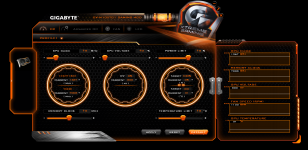

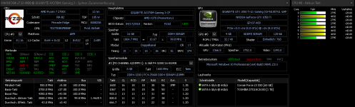

Altorezzow
CPU-Z1.png18,5 KB · Aufrufe: 33 -
CPU-Z2.png12,2 KB · Aufrufe: 35 -
CPU-Z3.png12,6 KB · Aufrufe: 32 -
CPU-Z4.png14,7 KB · Aufrufe: 29 -
CPU-Z5.png16 KB · Aufrufe: 33 -
Gigabyte OC Tool.png1,2 MB · Aufrufe: 34 -
HWINFO.png64,2 KB · Aufrufe: 36 -
HzMonitor1.png30,6 KB · Aufrufe: 29 -
HzMonitor2.png31,4 KB · Aufrufe: 30 -
HzMonitor3.png29,6 KB · Aufrufe: 28 -
