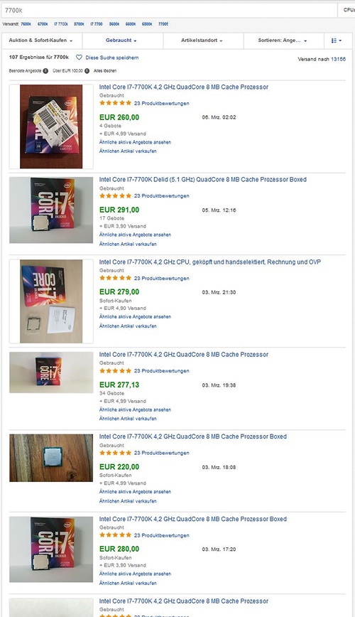

Du könntest dir einen gebrauchten i7-6700K oder, falls dein Board die 7000er unterstützt, auch einen i7-7700K besorgen.
Leistungsplus wäre etwa +50%.
Kostenpunkt für einen gebrauchten 7700K etwa 220-290€, je nach Angebot.
Bedenke, dass du deinen i5-6500 natürlich auch für etwa 120-130€ verkaufen kannst.

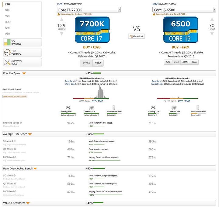

Du könntest dann deinen i5-6500 gegen einen i7-7700K tauschen.
Der ist mit deinem Board kompatibel.
Mainboard H110M-PLUS | ASUS
Und einen zweiten RAM-Riegel für DualChannel könntest du dir gönnen.
Diese beiden Maßnahmen wären spürbar und recht kosteneffizient, wenn du nicht gleich dein ganzes System austauschen willst (CPU, MB, RAM).

Ähm, wenn er seinen i5 verkauft und einen i7-7700K kauft, müsste er aber nur ~120€ drauflegen.
Das ist günstiger als auf Ryzen aufzurüsten, zumal ein i7-7700K einen R5 2600 in Sachen Gaming schlägt und auf 5.1GHz übertaktbar ist.
Lediglich durch die Überzahl an Threads ist der Ryzen in Anwendungen überlegen.
Am starken SingleCore-Speed kommt der nicht im Ansatz vorbei.
Siehe: YouTube
Und hier ist der i7 noch nicht einmal übertaktet...
