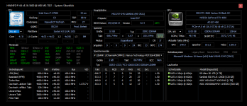

Das ist eine Hilfreiche Auflistung einer Hardware:
MB: Asus TUF X299 Mark2
CPU: Inten i7-7800X (Sockel 2066)
Crucial MX300 SSD + die neue
32 GB 4*8 GB 3200 MT/s
GTX1080 Ti Gigabyte Aorus
Bei dein Problem wäre auch eine Angabe was für ein Kühler auf der CPU drauf ist top!
Und dein Screenshot deutet auf ein Temperatur Problem hin.
Kannst du mit HWiNFO ein Screenshot der Standard Sensoren mit allen Werten machen?
Bitte so:
Wenn du deine Hardware nicht kennst, kannst du ein Screenshot von der Hardwareübersicht von HWiNFO posten.
Und hast du Wärmeleitpaste korrekt aufgetragen?
Die Schutzfolie abgezogen?
Die Lüfter an die richtigen Pin angeschlossen?
Da die CPU Temp alles anders ist als Korrekt, muss da was faul sein...
Wenn du nicht langsam deine benutzt Hardware sagst. Wird das hier nicht mehr weiter gehen!

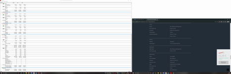

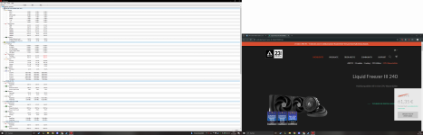

ich habe den Lüfter jetzt an einem anderen Port und es funktioniert bisher einwandfrei. Hier die übersicht
Es ist doch nicht so schwer, oder? Bitte Liste der Hardware und HWiNFO!!! Link zur Software hier
Und die Temperaturen sind weit von OK weg wie sonst was... Du hast eine Wasser Kühler und da sollte in Idel um unter 50°C anliegen.
Wenn ich jetzt Anfange mit Fotos, wird das auch nichts - oder?
Was hast du überhaupt für nen Kühler?
Bei 800Mhz 90°C heißt eher: Du hast keinen Kühler.
Mach mal n Foto was du wo wie eingebaut hast, da stimmt was vorne und hinten nicht.
Der Kühler passt nicht.
Deshalb wird das nix, egal was du da einstellst.
Du brauchst ein Montagekit für 1150 und das existiert nicht für den Freezer 3.
