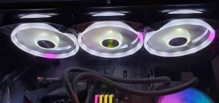

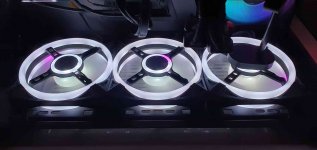

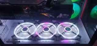

So, habe alle Lüfter auf Statisch Weiß gestellt und dabei gemerkt, das alle Lüfter in einem Bereich Pink leuchten.
Der Lüfter Hinten an mehreren punkten und diese bewegen sich trotz der Einstellung auf Statisch Weiß.

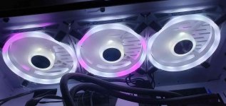

Bei meinem zweiten PC, scheint es genau so zu sein da habe ich Lüfter 7 noch nicht angeschlossen aber alle anderen haben im statisch weißen Zustand Pinke Bereiche. :( Ach und Sorry muss die Scheiben beim zweiten PC mal wieder Putzen :D
Heißt das alle Lüfter sind Defekt? 14 Stück (7 Schwarze QL 120 und 7 Weiße QL 120) aus zwei PCs?

So ist es alle defekt, mach ne RMA in 2-3 tagen solltest du neue Haben in der neuen Revision.
Die alten wirst du behalten und entsorgen können war bei mir damals der Fall (10 stk) bin dann zu LianLi Uni fy Inf gewechselt und habs bisher nicht bereut.
