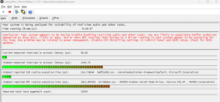

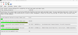

Habe mal mit LatencyMon drauf geschaut.
Alles an USB bis auf die Maus abgesteckt. (Die Aqua computer Geräte hängen noch dran)
Mir allen angesteckten USB Geräten keine Änderung an der Latenz.
Habe zum Testen ARC Raiders gestartet und eine Runde gespielt, da ist dann die Latenz nach oben.
