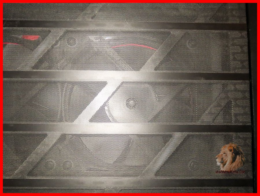

Update :

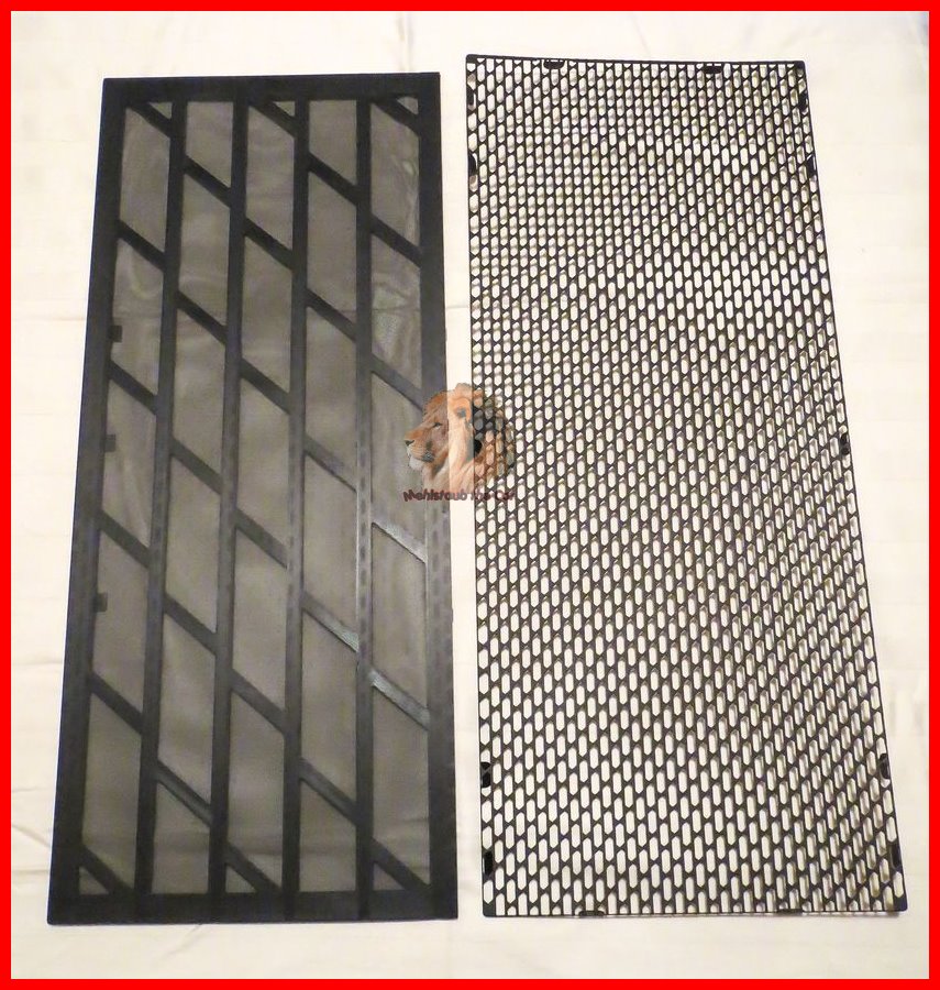

Calli da ich ein klein wenig verrückt bin, habe ich schon mal angefangen das Kunststoff innen Teil heraus zu nehmen und zu Fotografieren.
In der Tat ist das innere Kunststoffteil ist aus einem Guss gemacht,
also man kann nicht mit extra den Kunstoff Mesh mit den kleinen Löchern heraushohlen.

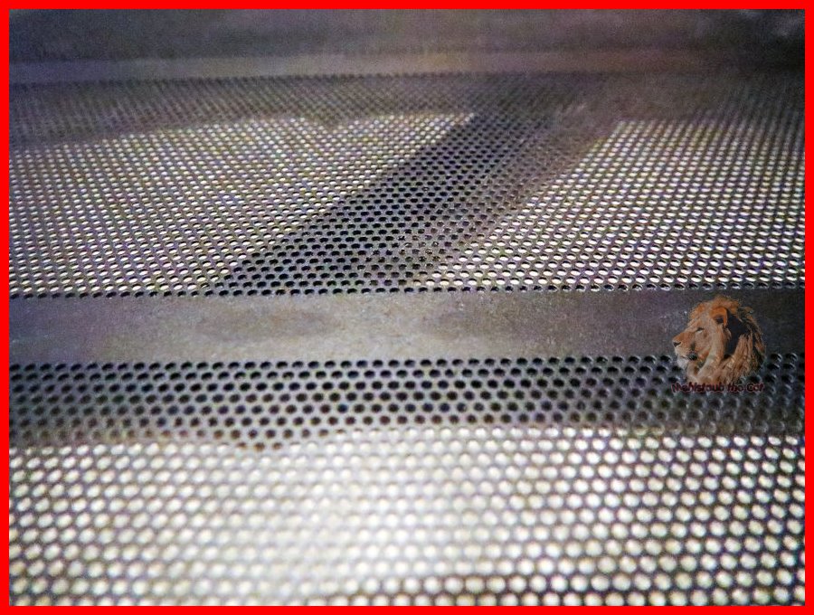

Warnung an alle 900D Besitzer die mir das jetzt nachmachen wollen,
ihr müsst euch 100% sicher sein das ihr die Metalllaschen öffnen wollt.
Der Grund hier führ ist die Laschen sind nicht für mehrmaliges auf und zu machen vorgesehen,
sie sind sehr dünn sie würden dann abbrechen, bin selber froh wenn ich alle ohne abzubrechen wieder zu geschlossen bekomme !
Hier eine Nahaufnahme der Metalllaschen :
002-jpg.711240
Bild von demontiertem Mesh :
Nahaufnahme :
Und nochmals ohne Metal Mesh montiert :
So mein Plan ist es heute einen viereckigen Teil des Kunststoffes mit dem Dremel auszuschneiden.
Das Viereck wird von vorne bis ganz nach hinten am letztmöglichen Kunststoff Rahmen anfangen
und so breit sein wie die Lüfter.
Wenn das ganze dann zu offen oder bescheiden aussieht,
werde ich über die Lüfter einen mitgelieferten Staubschutz Filter legen,
dann kann man den extra reinigen, was auch gut ist.
Bin mir aber sicher das es auch ohne Kunststoff gut aussehen wird,
denn die Lüfter sind schwarz und das Mesh auch das sollte passen.
Lasst euch überraschen wie es fertig ausschaut !
Der rote Bereich habe ich vor auszuschneiden :
