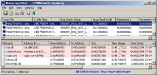

Dann hast du wohl ein Hardwareproblem. Die Ereignisanzeige oder das Dirttanbieter Tool Bluescreenview sollte mehr Details zu dem Bluescreen liefern.

Ohne weitere Angaben, wie Inforamtion über den Bluescreen (Bluescreenview) und/oder Ereignisanzeige können wir nur Raten.

Das ist leider kein guter Tip. Bluescreens können bei einer Vielzahl von Problemen auftreten, relevant sind der Fehlercode und die Adressen in denen der Fehler auftrat. Wenn die nicht gleich sind ist es nicht das gleiche Problem.
Der Fehler Code der am meisten vorkommt ist folgender: Beim Starten der Sitzung "Cloud Files Diagnostic Event Listener" ist der folgende Fehler aufgetreten: 0xC0000022.
Zu dem habe ich den MemeTest mal durchlaufen lassen und bin auf 2k+ Fehler gekommen. Als ich den Test später erneut durchgeführt habe, hatte ich auf einmal gar keine Fehler mehr.
