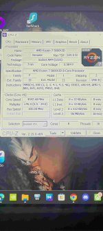

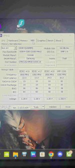

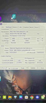

Anbei die Werte aus CPU-Z und vom Cinebench.
Jemand eine Vermutung, woran das am wahrscheinlichsten liegen könnte? Möchte ungern alle Teile austauschen, zumal ich bei AM4 bleiben möchte.
