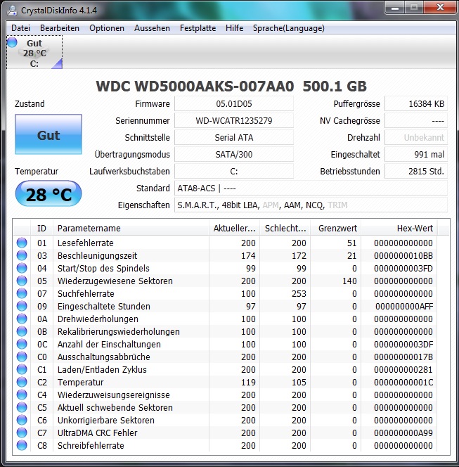

Hallo, könntet ihr noch einem Ahnungslosen weiterhelfen?
Vor ca. 3 Wochen hatte ich ebenfalls ständig bluescreens (Acer Notebook, Win7x64). Meist schon relativ bald nach dem Hochfahren ist zuerst alles eingefroren, dann der BSOD, und beim reboot hat er die Festplatte nicht mehr erkannt (no bootable device). Wenn ich ihn allerdings abgewürgt hab hat er sie plötzlich wieder erkannt. Ich dachte mir die Festplatte (SSD ca 8 Monate alt) muss wohl defekt sein. Hab dann erstmal das System neu aufgesetzt wodurch das Problem zunächst behoben war. Seit dieser Woche kommen aber ab und zu wieder bluescreens, jetzt allerdings ohne vorhergegangenen freeze und mit reibungslosem reboot danach (lag vorher evtl. ein Teil der Windows-Daten auf einem defekten Festplatten-Segment, was beim Neuaufsetzen umgangen wurde?).
Für mich wäre das jetzt ein klarer Fall von defekter Festplatte, wäre da nicht der merkwürdige Zufall, dass mir auf ebendiesem Notebook bereits 2 HDDs abgeraucht sind (die, die Acer standartmäßig einbaut, bei beiden war immer ein Klacken zu hören gefolgt von freeze und BSOD. Beim ersten mal hab ich das Notebook eingeschickt und eine neue bekommen, beim zweiten mal war mir das dann zu blöd -> SSD gekauft.)
Ich gebrauche das Notebook meiner Ansicht nach auch nicht unsachgemäß, die SSD lief im AHCI-Mode und es waren auch stets mindestens 30GB "Rangierplatz" frei.
Jetzt würde es mich jedenfalls brennend interessieren ob man aus dem dumpfile irgendwelche Infos rauslesen kann, bevor ich die Platte einschicke und es womöglich doch an was Anderem liegt.
Vielen, vielen Dank schonmal, ich weiß dass das keine Selbstverständlichkeit ist
edit: Die damals dann übrige HDD (nach SSD-Kauf) läuft übrigens seither als externe USB-Platte komischerweise ohne jegliche Probleme!
