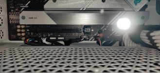

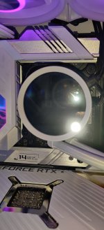

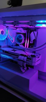

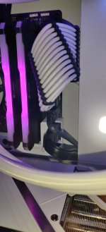

Hier das PC innere, vielleicht sieht man ja irgendwas. Ich habe bis jetzt keinen Bluescreen gehabt. Jetzt stürzen nur noch ab und an die Spiele ab, welche auf meinem "alten" PC immer einwandfrei liefen.
Vielen Dank für deine Hilfe!

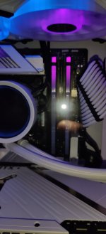

Ram hast du bei A1 und B1?
Warum nicht bei A2 und B2?
Aus deinem Handbuch:
Das Foto spiegelt, bin mir nicht sicher, ob die doch richtig sitzen...
Doch die sitzen in A2 und B2 :)
Sorry, habe bisschen schlechtes Licht hier, vielleicht hätte ich die Glasseite abnehmen sollen.

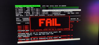

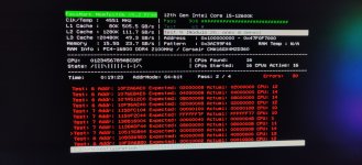

Ich habe mal MemTest86 durchlaufen lassen und hatte dabei 35 Errors. Konnte am ende keine Taste drücken um das Ergebnis anzuzeigen aber vielleicht bring das Bild unten trotzdem was.
Habe XMP2 aktiviert gehabt.

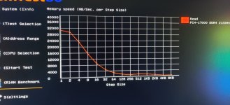

Dann habe ich es kurz deaktiviert und diesen komischen Geschwindkeitstest gemacht (oder was das ist)
Sorry kenne mich eher weniger mit PC Hardware aus wie ihr sicherlich schon bemerkt habt :D
Kann man irgendwie auch die CPU Testen und die RAM Steckplatze? Damit ich ausschließen kann, dass es die CPU oder das Mainboard ist?
Wäre auch cool wenn ich irgendwie rausfinden kann ob die GPU irgendetwas hat.
LG
