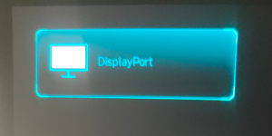

Wenn das Bild aus geht und wieder an steht oben in der ecke der OSD vom Bildschirm mit der quelle keine Ahnung ob das irgendwas aussagt siehe zweiten Screenshot
