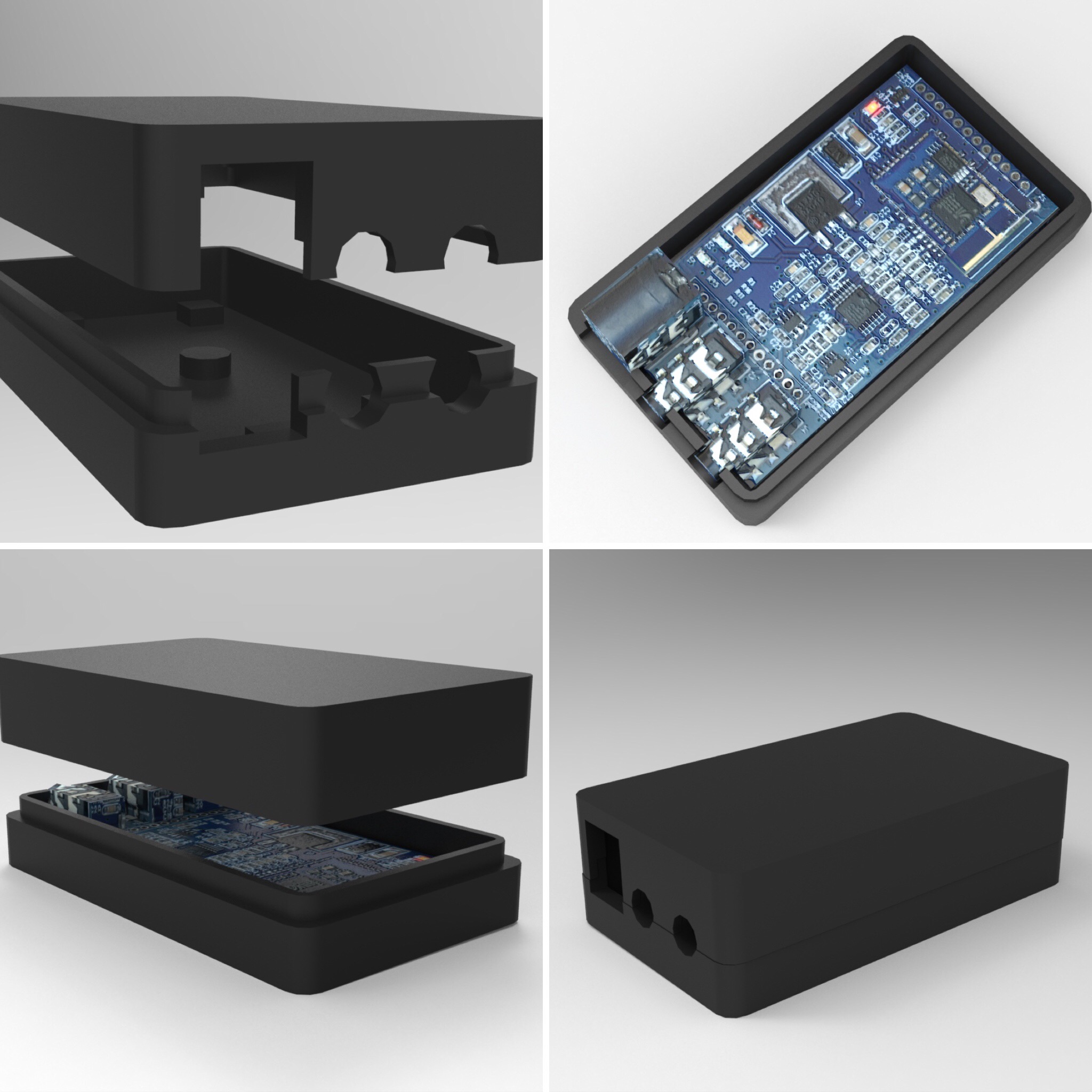

Noch ein weiteres Bluetooth Audio Projekt.
Für ~16€ kann man sein Auto BT-Fähig machen. Zumindest wenn das Autoradio ein Aux Anschluss und ihr noch einen freien Zigarettenanzünder habt.
Bei mir ist das alles in der Mittelarm-Konsole. Sprich alles anschließen, reinschmeißen, Deckel zu und man sieht davon nix mehr und kann mit dem Handy Musik auf dem Autoradio abspielen.
Alles was man dafür braucht ist ein Male - Male AUX Kabel, ein Zigarettenanzünder Stecker und ein 2,1x5,5 mm Hohl-Stecker und dieses BT Modul:
APT-X Bluetooth 4. Audio Receiver Board Wireless Stereo Music Module iPhone PC | eBay
Das Gehäuse wird einfach mit dem 3D Drucker gedruckt und später sollte es denn so aussehen:
Die Gehäusemaße sind 41x70x21 mm
Ist nur ein Rendering, kann erst nächstes Wochenende löten und am Auto testen, aber so an der Stereoanlage mit normalem Steckernetzteil läuft es schon mal gut und ohne Störungen.
Wenn alles passt und funktioniert, kann ich bei Interesse das 3D Modell gern zur Verfügung stellen. Druckservices gibts ja auch im Internet oder bei euch in der Nähe.
