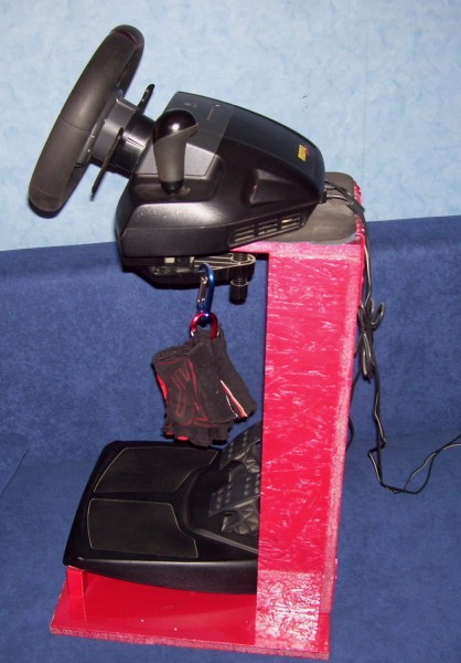

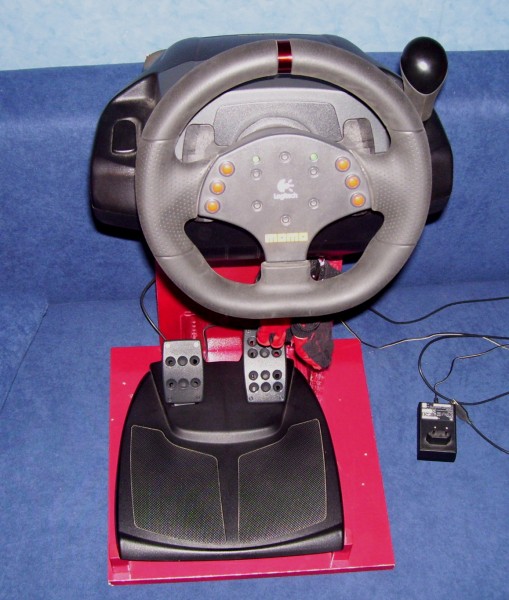

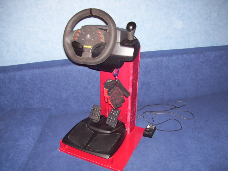

Wäre nix für mich. Die Pedale sind fast direkt unter dem Lenkrad, wo sollten denn da meine Füße hin? Das müsste mindestens einen halben Meter weiter nach hinten, eher mehr.

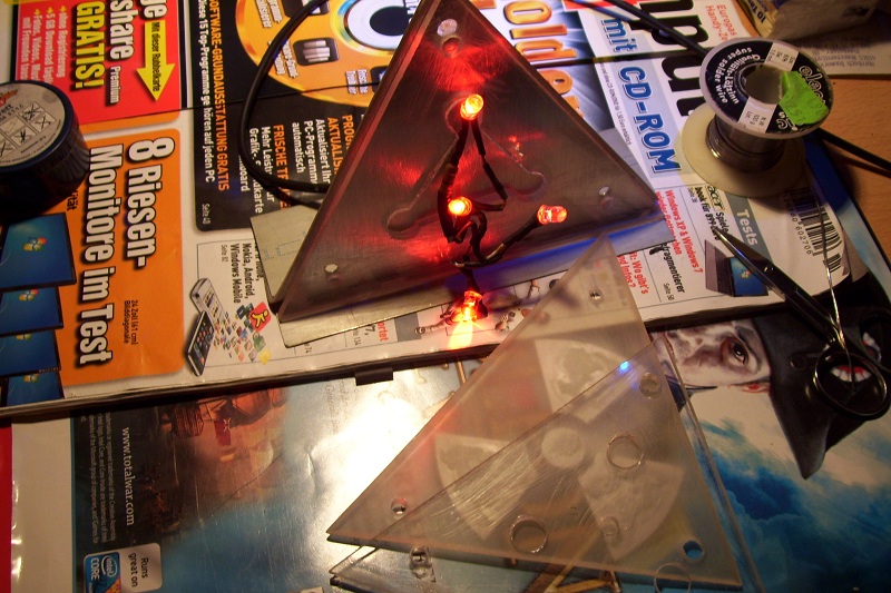

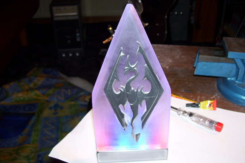

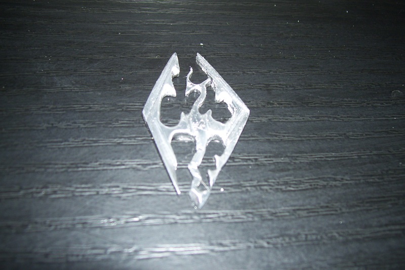

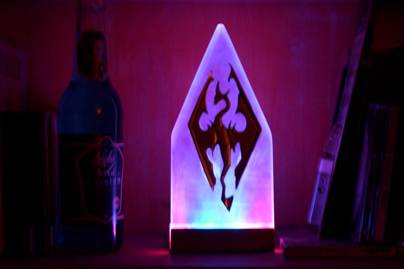

Hi zusammen,
als ich vor kurzer Zeit Skyrim kaufte,hatte mir das Logo im Hauptmenü,sofort sehr gefallen.
So sehr ,das ich beschloss es mal in Allu nachzubauen.

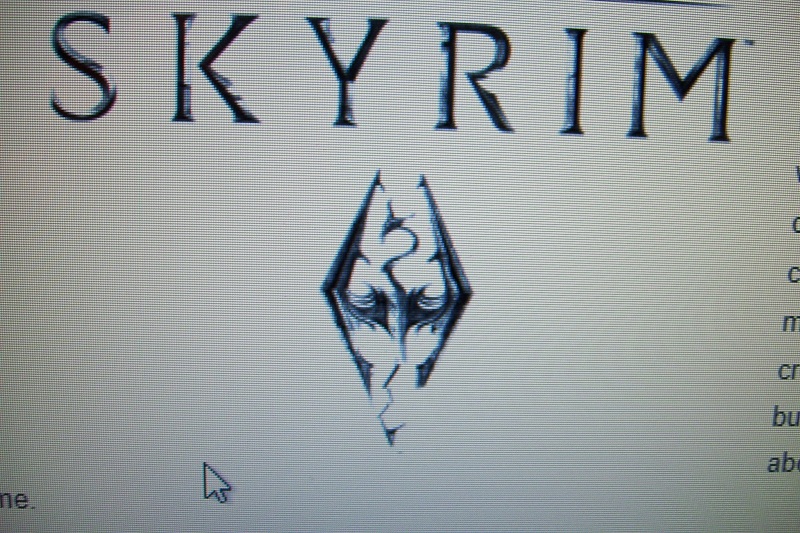

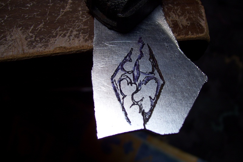

Da ich zurzeit keinen Drucker besitze ,muste ich es vom Monitor abpauschen (Vorsicht mit dem TVT,das mag er nicht besonders).
Hab dann,auf das 1,5mm Alu,ein Blaupause gelegt und das Logo übertragen.
Mit einem Feinen Edding noch mal fixiert.

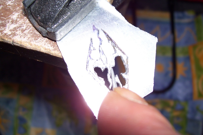

Dann gings mit dem Dremel los.Das ging garnicht so gut wie ich dachte.Sind doch zum teil sehr feine Strukturen(wenn du einmal abrutschst kannste das Logo vergessen).
Als der Schwanz dann zweimal umgebogen ist hab ich´s dranngegeben.
Jetzt währe die geschichte aus und nicht besonders erwähnenswert.

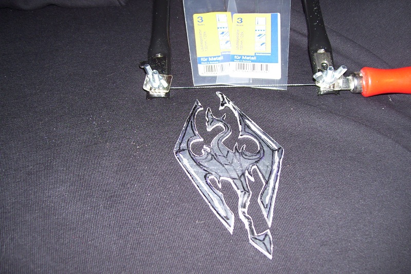

Finde das Logo halt so Gut ,das mir doch noch eine Idee einfiel.Früher in der Schule mit Holz.....
Laubsäge .Bin dann auch im Baumart fündig geworden(ganz ohne beratung).Sägebogen für ca 6€,zweimal 12 Metallblätter,je 3,50€.
Damit ging das auschneiden echt Prima.(hab nicht mal 6 Blätter gebraucht )
Danach ging das Feilen der Konturen los (minifeilenset ist da ein muss,am wertvollsten hat sich die Rundspitzfeile ,erwiesen.).
Danach Abschleifen und Polieren.

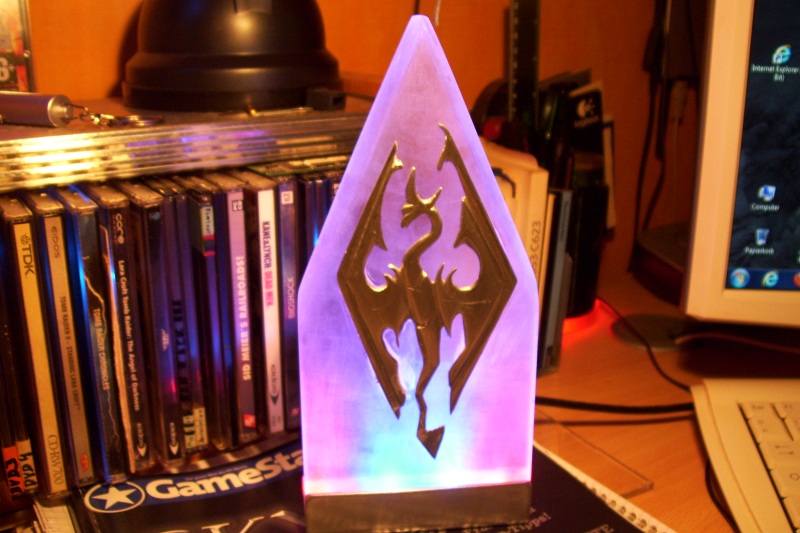

Soweit so gut,aber was macht man damit (ausser seinen Arbeitskolegen zu zeigen)?
Ne Lampe!
Meine bevorzugten Farben in LED ,Rot und Blau und diesmal beide auf einmal.

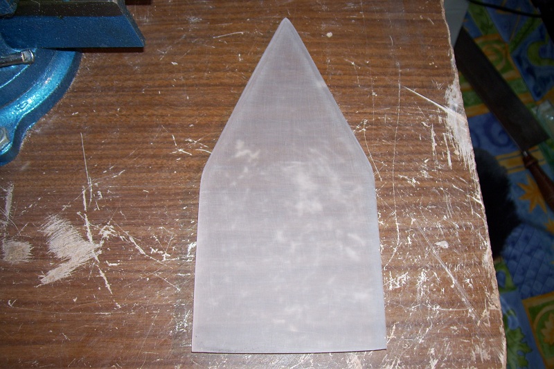

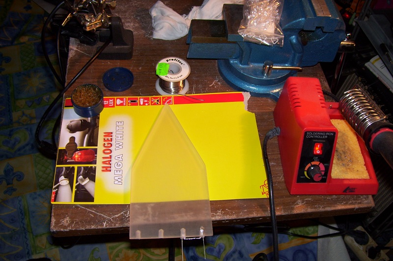

Ein Stück Plexiglas,in 1 cm,war schnell gefunden.

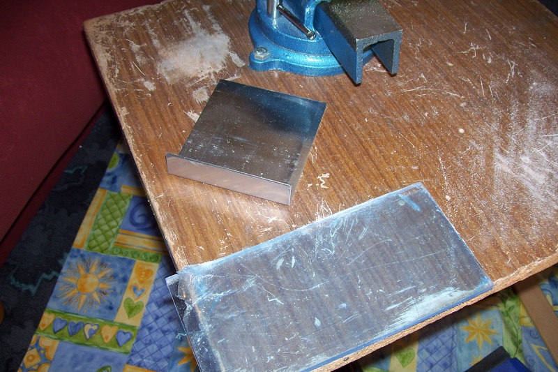

Den Fuss aus einem Reststück Allublech gebogen.
Alle Alluteile hab ich zum versiegeln mit Klarlack eingesprüht.

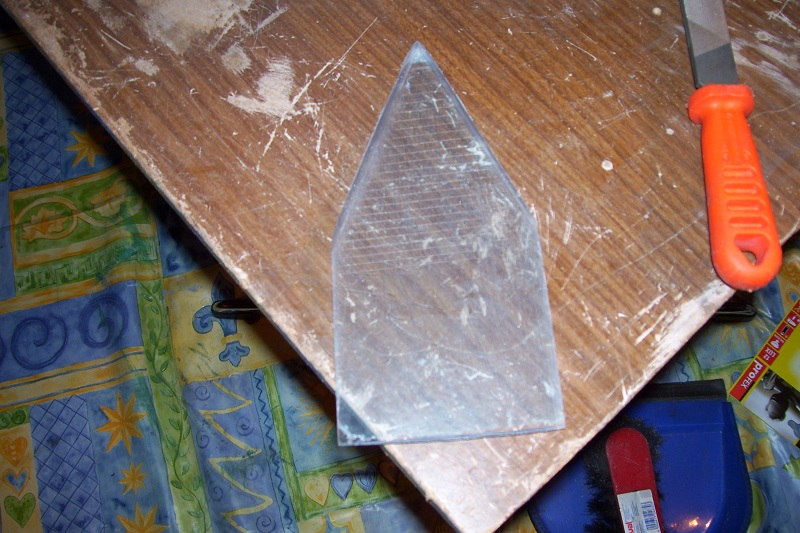

Hab an eine Form gedacht die oben die umrisse des Skyrim-Logo unterstützt.

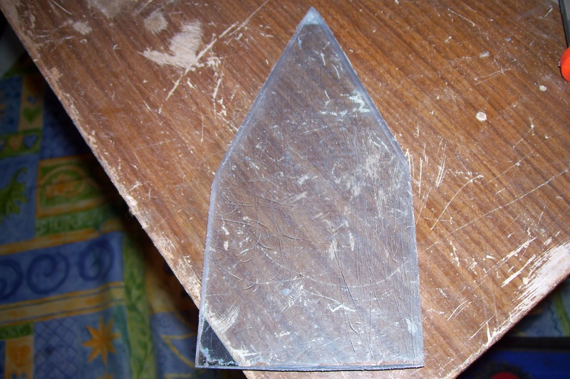

Also erst mal oben Spitz zulaufend absägen .
Bin immer wieder überrasch,wie hart Plexi ist .Das gilt auch für das Feilen der Kanten die ich im ca. 45° winkel abgefeilt habe.(man sieht kaum fortschritte beim feilen).Puh schwitz.
Danach hab ich es dann matt geschliffen.
(sieht fast wie ein Seelenkristall aus :XD)

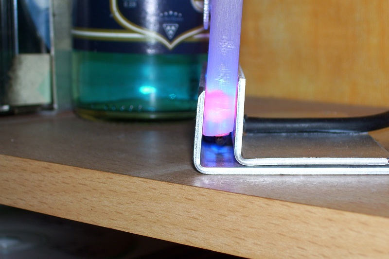

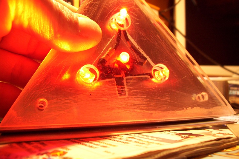

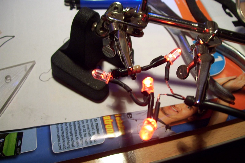

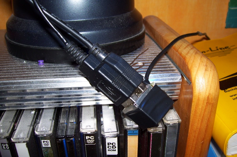

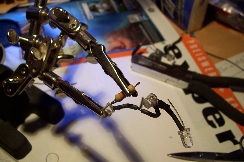

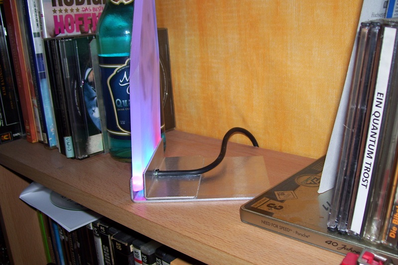

Auf die länge der Lampe pasten max 4 LED`s,dafür hab ich Löcher gebort.
Danach die Led`s verlötet.Je eine Blaue und Rote in Reihe ,mal zwei.
Da die Lampe über USB Leuchten soll hab ich 5 V zu verfügung .
Auf die kahm ich dann mit der Farbkombi ohne Vorwiederstand.(Ja ich weiss soll immer ein Wiederstand davor(wegen Spannungsspitzen)).
Anschliessend verklebte ich alle Komponenten mit Sekundenkleber^^.

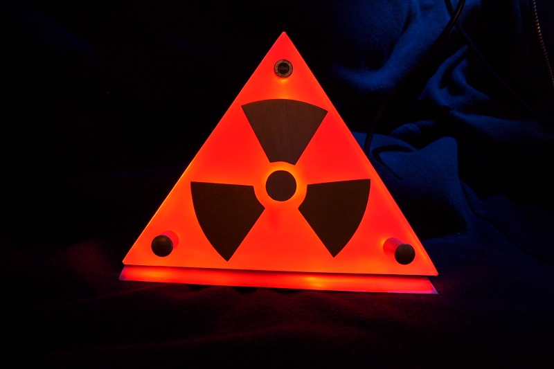

Hmmm.Ist ein kleiner Fail unterlaufen.
Als ich das Logo aufklebte ist ein Wenig sekundenkleberdrunter hervor gelaufen (man hat ja nicht viel Zeit zum verkleben).
Das trübt ein wenig den Gesamteindruck.
Beim letzten Bild sehen die farben in etwa so aus wie in echt.Ein Nuance Dunkler.
Die Moral von der Geschicht ?
Gib niemals auf .
PS.: hab davon abgesehen ,den Sekundenkleber zu entfernen,da es nur schlimmer werden kann.

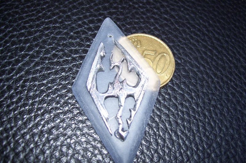

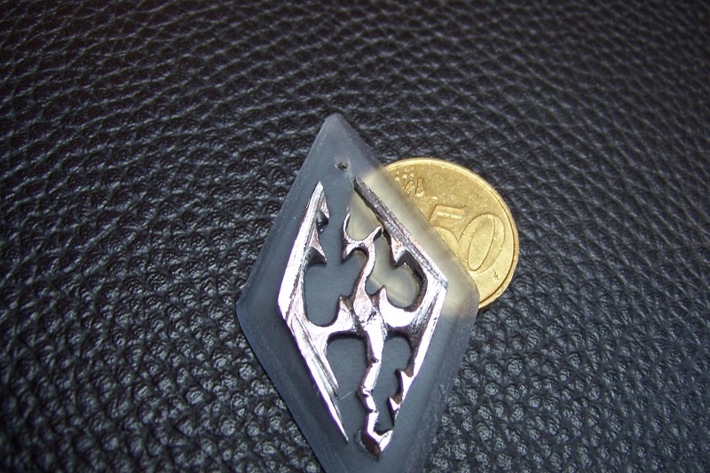

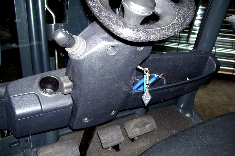

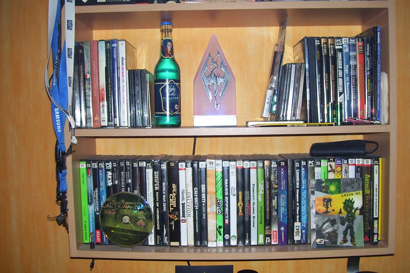

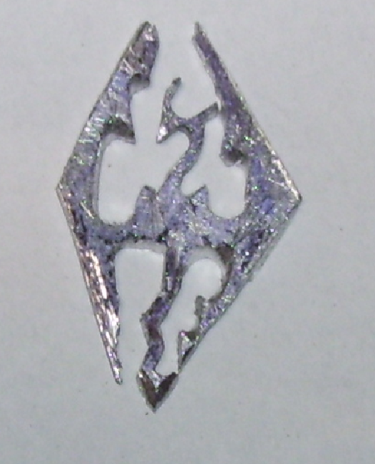

Hi ,
hatte mal wieder ne idee,die Heute verwirklicht habe.

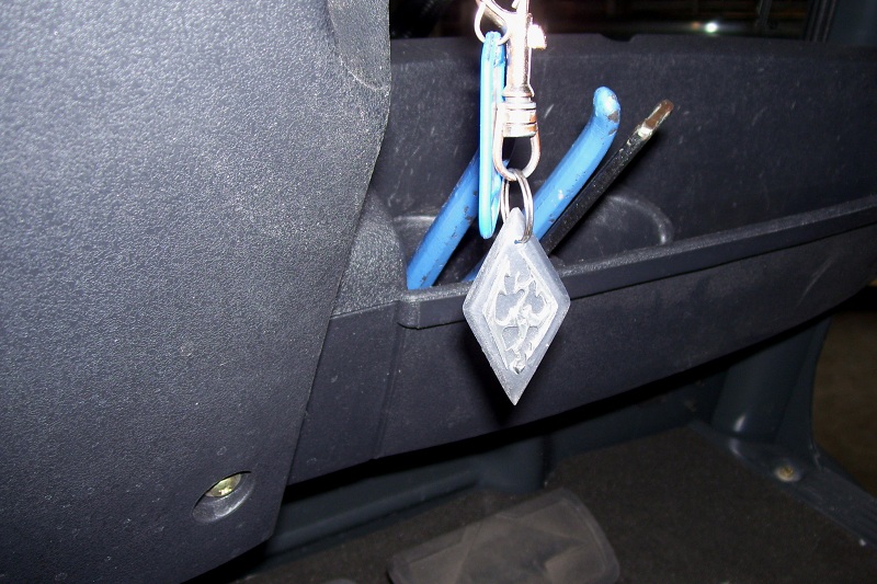

Als ich auf meinem Stapler saß,dachte ich mir ,das doch ein Skyrim-Schlüsselanhänger cool währe.
Für den Zündschlüssel.
Hab ja schon ein paar erfahrungen mit dem
gemacht.
Ist halt nur kleiner ^^....Viel kleiner.

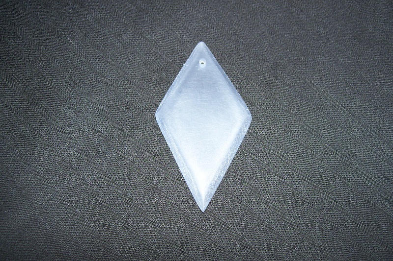

Hab wieder vom Monitor abgepauscht.
Mit blaupause auf das 1,5mm Alublech übertragen.
Dann vorsichtig mit der Laubsäge ausgesägt.
(die hat mich heut echt genervt,weil die Blätter immer wieder rausrutschten)
Um so wenig wie möglich die feinen struckturen zu belasten,hab ich einige Teile vom Emblem sofort gefeilt.
Nach einiger Zeit war der "Rohling "ausgesägt.
(teilweise sind die Bilder etwas unscharf,Ackus alle^^)
Dann gings mit dem Feilensatz weiter.Wobei fast alle zu gross wahren,für die feinen Strukturen.

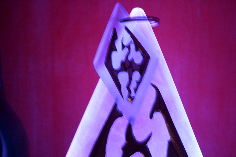

Während ich darauf wartete ,das der Klaarlack (drei schichten)troknete,sägte und Feilte ich das Plexi zurecht.
Nach dem Nassschleifen (bringt wirklich bessere ergebnisse)sah es so aus.
Danach die "Hochzeit".
Echt Niedlich^^.
Hoffe das sich die 6-7 std. Arbeit gelohnt haben??

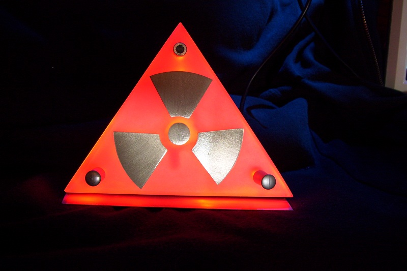

1.
Ein Holzbrett der wahl in dem Fall glaubig wars Akazie auf jedenfall ein Hartholz
und sägt das entsprechend zu
ich habs dann noch auf Maß gefräst
hatte nämlich kein bock das zu schleifen
2.
Ein wenig Michglas aus Plexiglas
(auf dem Bild noch mit Schutzfolie)
3.
Einen PAR 64 LED Scheinwerfer
und zu guter letzt
4.
damit das ganze auch hält ein paar Winkel
Das ganze dann irgendwie zusammen geschraubt kommt das dabei raus:
das ist dann die Unterkonstruktion wo dann auch der Scheinwerfer rein kommt
Der Deckel ist auch schon fertig:
und den Rest seht ihr dann die Tage irgendwann
muss noch das Plexiglas mit den Winkeln verkleben dann alles zusammen stecken und ein paar Füßchen unten anschrauben damit die Kabel des Scheinwerfers auch drunter durch kommen,
am Ende solls dann so aussehen:
