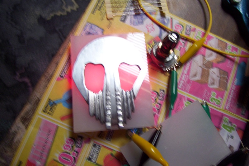

Hab Heute mal mit RGB-LED`S gespielt^^.:)
sind leider nicht so gut die Bilder.
Die LED`S sind meiner Meinung nacht nicht so Leuchtstark.Hmmm.
Hatte mir das Experimentier-Board meines Sohnes geliehen:D.
Rot ist sowieso was schwach.
PS.:Warum gibt es in so Widerstandspaketen so viele k-ohm Widerstände,die kein Mensch braucht.
Für die LED`S brauch ich einige 18-33 Ohm Widerstände!

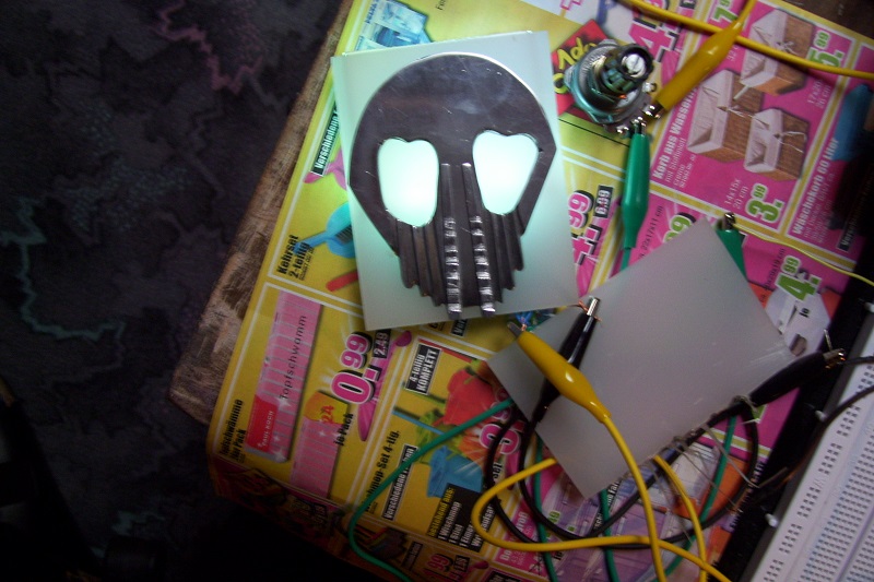

Hab mir mal nen Skull-Head ausgedacht.
Mal sehen was daraus wird.Wenn es wieder ne Lampe wird wollte ich mal mit RGB-LED versuchen.
Das Problem ist nur die Ansteuerung.(Chromoflex usw. sind mir im Moment zu Teuer)

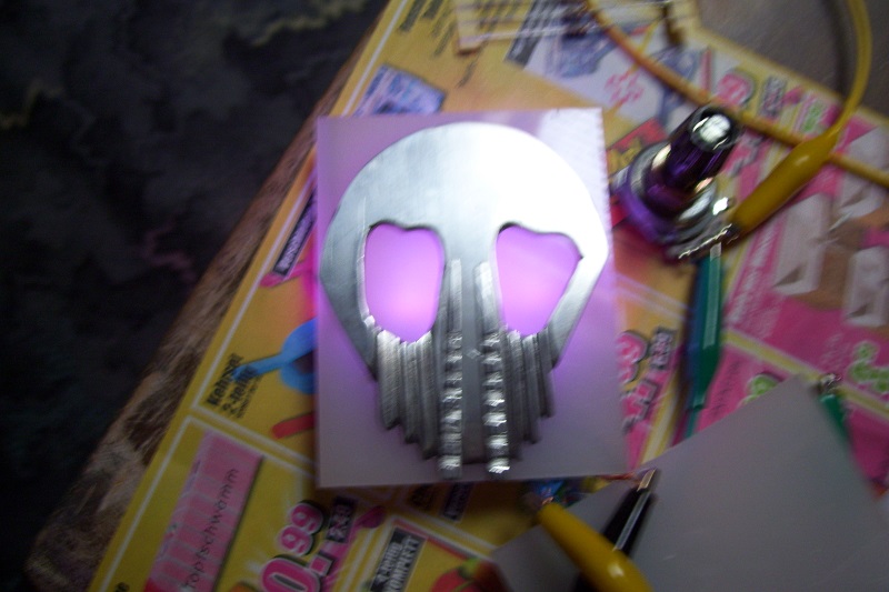

RGB-LED`s,jede Farbe einzeln mit Poti einstellbar.

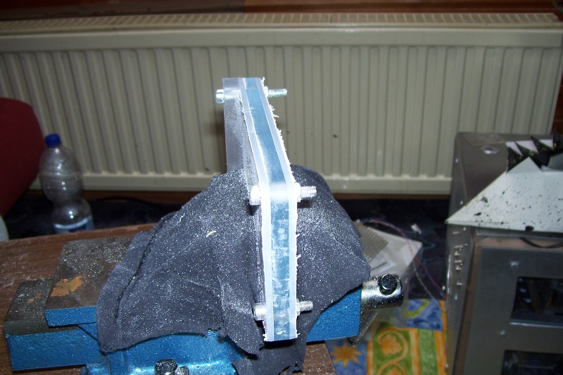

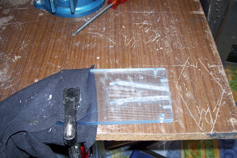

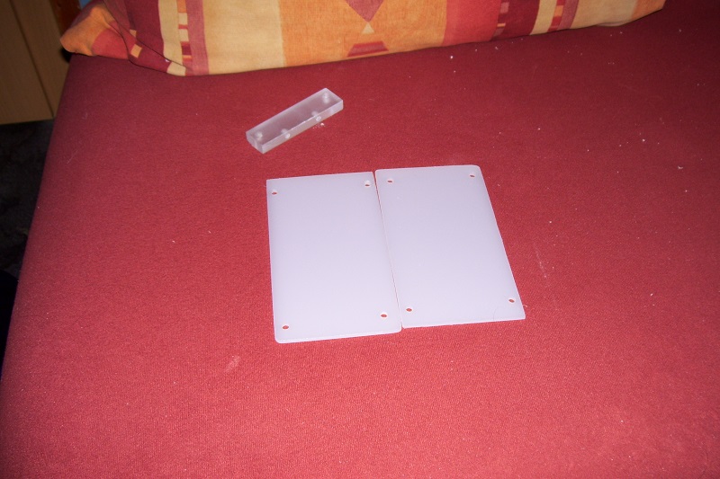

Vom zusägen des Plexis hab ich keine Bilder^^.(War auch ein halber Samstag)
(Mein Sohn hat mir wieder Tatkräftig geholfen(THX))

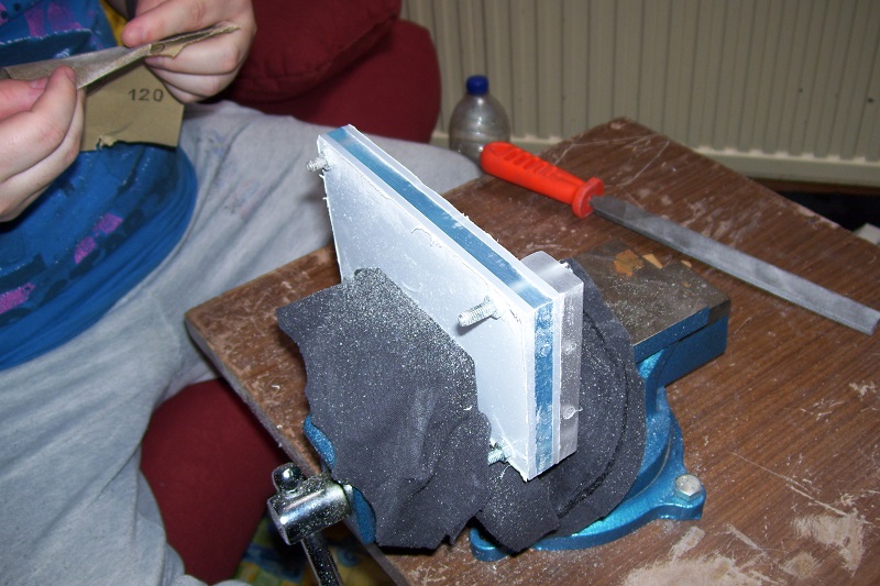

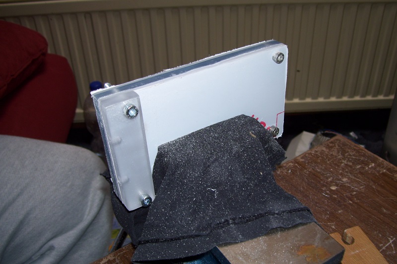

Abschleifen,Puh..

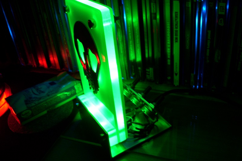

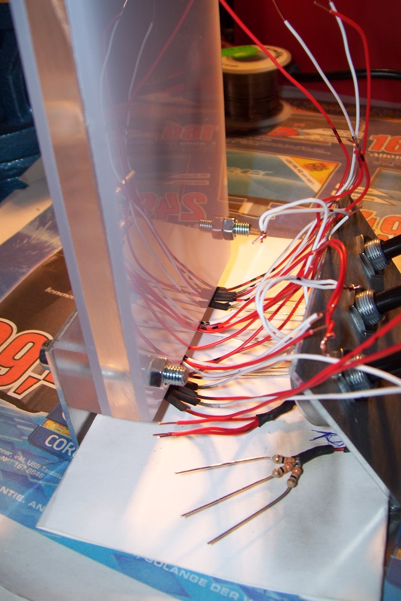

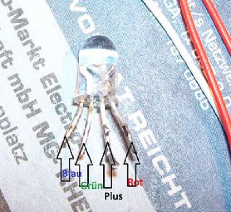

Da ich die Augen leicht beleuchten wollte ,brauchte ich einen Kabelkanal.Insgesamt sind sechs RGB-LED`s verbaut.
Probeliegen des Skullhead`s:D

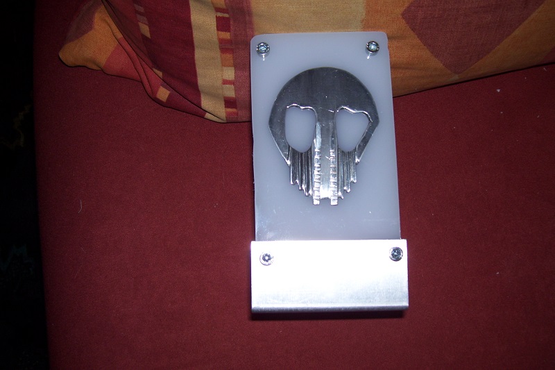

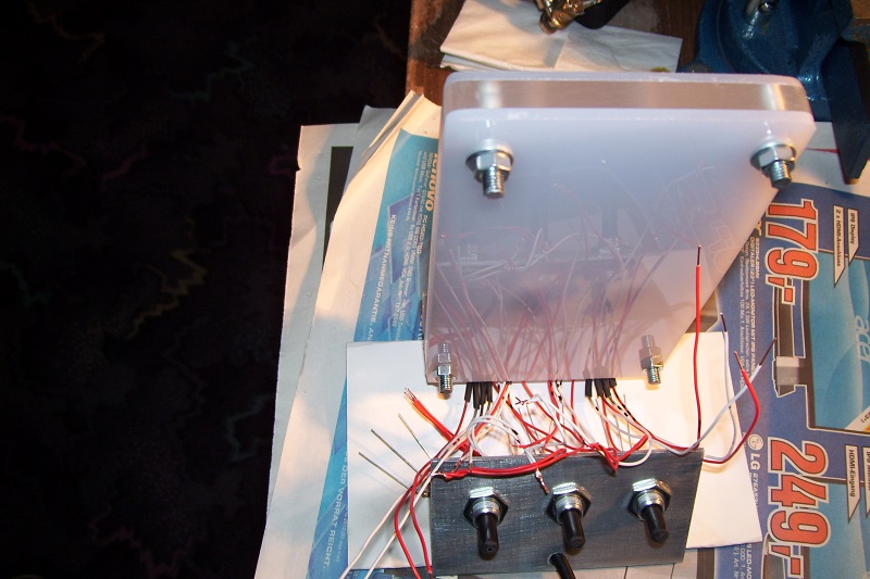

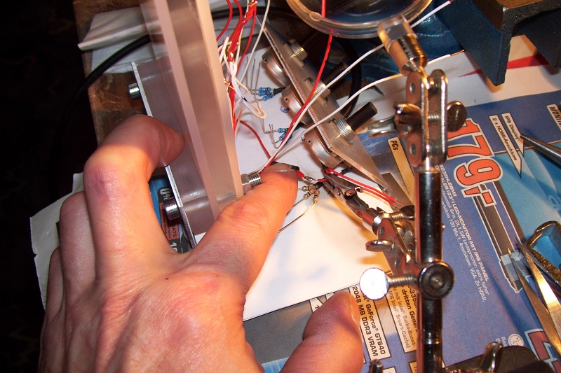

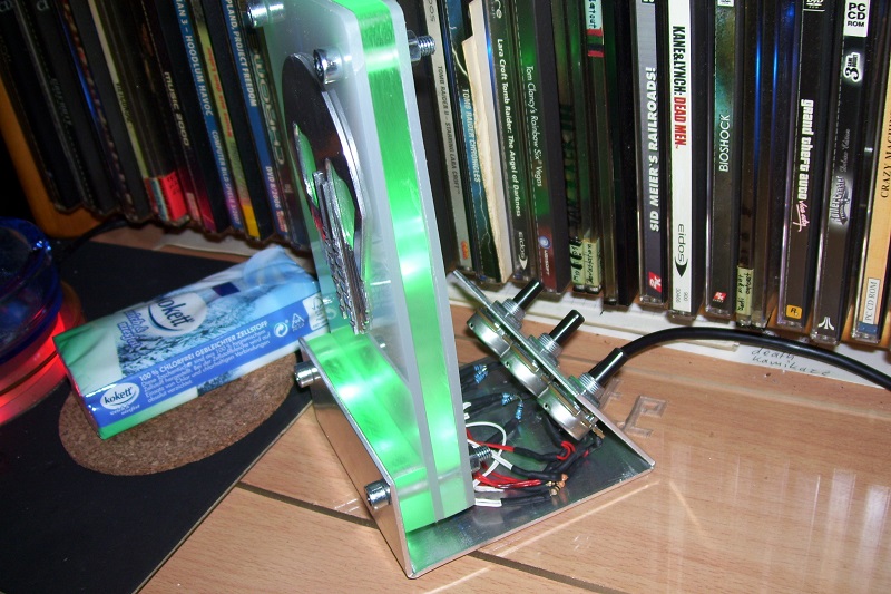

Jetzt geht es an das Eingemachte ^^.

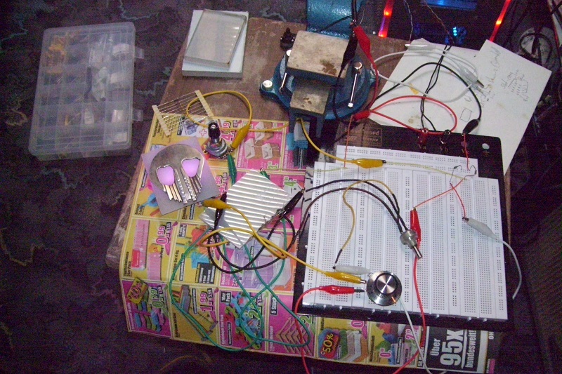

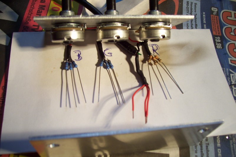

Die drei Potis müssen mit 5V Spannung versorgt werden.

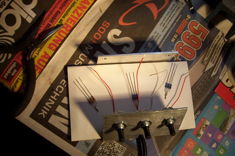

Hab immer zwei LED`s an einen Vorwiederstand gelötet,mal 3 Farben :).
Die Braunen Wiederstände haben 33 Ohm,die Blauen 30 Ohm.

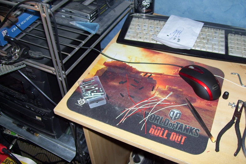

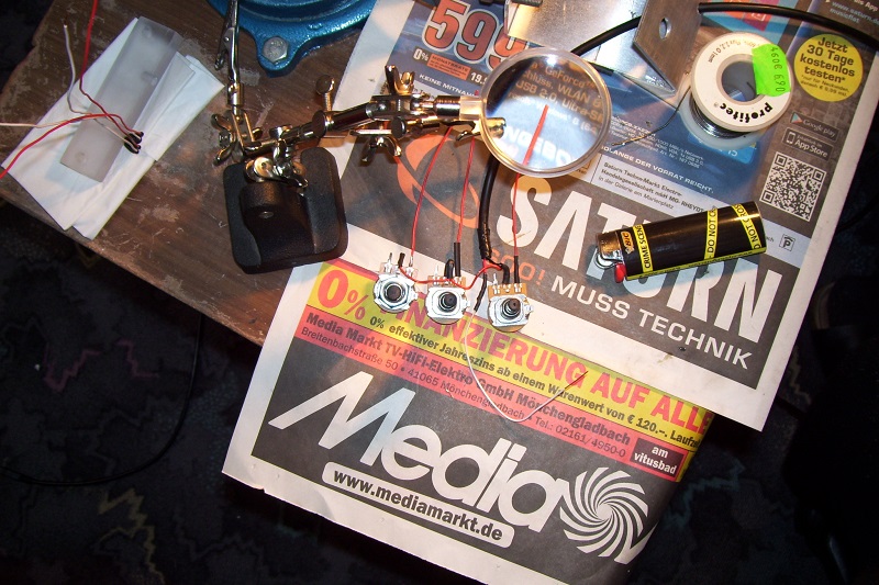

Hab alle LED`s mit Kabeln versehen(von der Gamescom World of Tank Mauspad)
Da haben wir den (Kabel-)Salat.In der Phase hab ich echt gedacht"Das schaffe ich nicht"
Ging dann aber doch Stück für Stück:daumen:.
Des Meisters Hand:D.

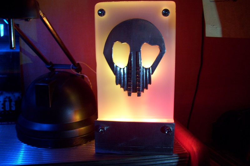

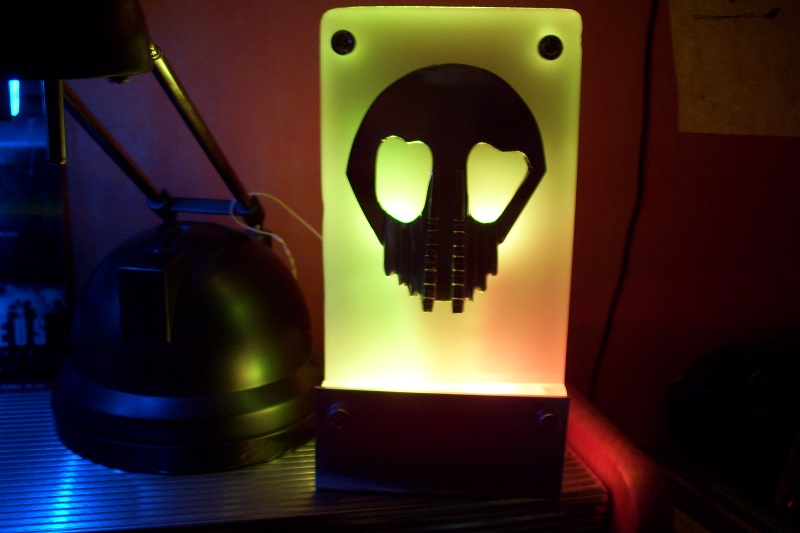

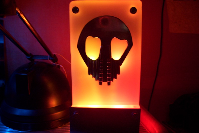

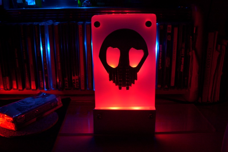

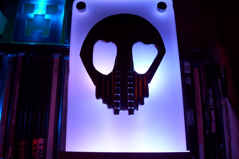

Finale
Skullhead Rot
Skullhead Flieder
Ist irgendwie ne Mischung aus Alien,Tscherobyl,Totenkopf.Wie kann man sowas Nennen??
Mal gespannt wie ihr sie findet :D :daumen:.

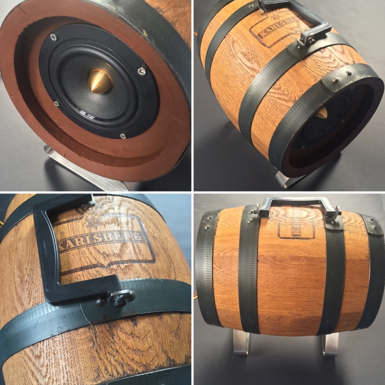

So darf ich vorstellen, mein neuen Küchen Lautsprecher ;)
Es fehlt noch das kleine Bluetooth & Verstärker Modul, aber sobald das eingebaut ist, ist die Box komplett portabel.
Hinten sind Stecker für Strom und auch AUX Line In + ein paar Knöpfe
Wahlweise kann dann per Netzteil oder auch mit einem Akkupack die nötige Versorgung hergestellt werden.
Hatte Glück bei eBay Kleinanzeigen ;)
Ansonsten ists eher schwierig, hatte nur einen online Shop noch gefunden, aber da ist man schnell bei 80-100€ für so ein 5 Liter Fass.
Klang ist aber echt geil.
Ziel war es besser also son BT Speaker ausm Laden zu sein wie z.B. Edifier Bric Connect (90€) und dabei noch günstiger... habe jetzt insgesamt 80€ bezahlt.
Glaube das Ziel hab ich geschafft, werde ich nächste Woche hoffentlich im direktvergleich sehen können. Bin aber bisher echt begeistert, wenn man bedenkt, dass das Chassis nur 33€ gekostet hat.

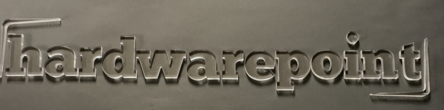

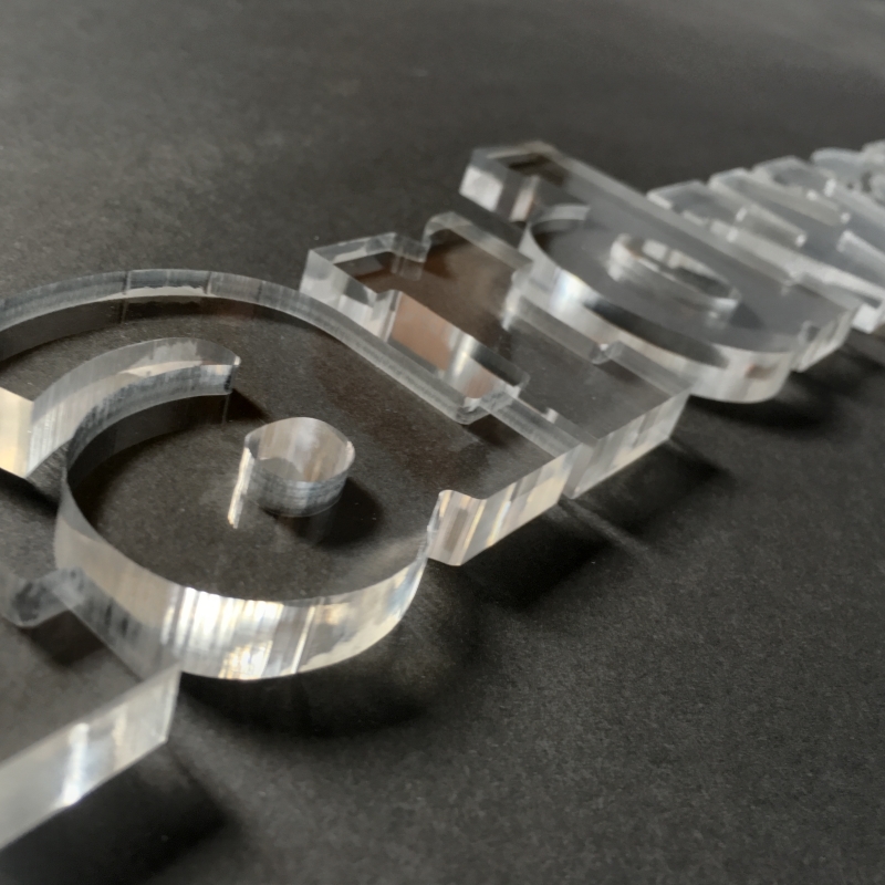

So die gefrästen Buchstaben sind endlich DA ;)
Hab ich bei Liquid Extasy machen lassen, mit Plexiglas kennen die sich ja aus ;)
jetzt muss ich das nur noch auf ein Brett verfrachten und etwas mit der Beleuchtung spielen, hoffe das klappt alles so wie ich mir das vorstelle :ugly:
