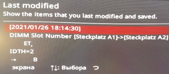

Hallo Leute,
ich habe immer wiederkehrende sehr sporadische Bluescreens. Sie kommen beim Zocken sowie im Leerlauf. Ich habe keine Ahnung woran es liegen könnte. Beim Bluescreen wird immer ein anderer Fehlercode angegeben. win32full.sys / system service exception usw.
Was ich bisher gemacht habe:
Bios-Einstellungen auf Standart -> hier war bei den letzten Änderungen die Sprache auf Russisch. Außerdem "komische" Zeichen ??
