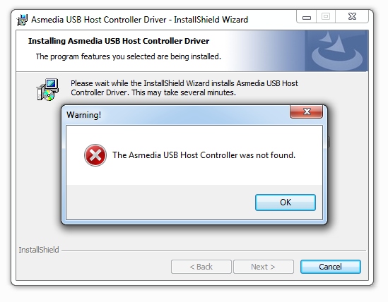

Hallo,
ich hab da ein Problem.
Bei meinem X99-S funktionieren die 8 USB 3 Ports hinten am Panel nicht.
Stecke ich ein Gerät ein, wird es mal erkannt und mal nicht, mal passiert was, mal nicht.
Es gibt auf der Webseite keinen Treiber für Window 7 x64 für die USB 3 Ports. Für das Deluxe gibt es aber einen Treiber -- der aber beim S nicht geht.
Jetzt die Frage:
Wo kriege ich den Treiber für die 8 USB 3 Ports her? Auf eurer Homepage ist da nichts. Laut Handbuch werden die USB 3 Ports von Asmedia Controller bereit gestellt. Aber ohne Treiber geht die ja nicht.
Danke für den Link.
Den Treiber hatte ich auch schon ausprobiert, aber ich kriege beim Installieren die Fehlermeldung, dass auf meinem Board gar kein Asmedia Controller verbaut ist.
Sehr verwirrend. :(

Das Ergebnis ist das gleiche wie in Post 3. Kein Asmedia Host Controller gefunden.
Als USB 2 Ports funktionieren sie. Mein alter USB 2 Hub läuft problemlos.
Ich verstehe nur nicht, wieso es keinen Treiber bei euch zum Board für Windows 7 x64 gibt dafür gibt.
Für das Deluxe gibt es einen [sogar für Windows 8.1].
Nur funktioniert der Treiber vom Deluxe beim S nicht, obwohl die beiden Boards doch eigentlich den gleichen Asmedia Host Controller haben müssten. Oder etwa doch nicht? :ka:
Echt komisch.

Interessant ist halt, dass ich den Asmedia Host Controller Treiber erst gar nicht installieren kann, weil seiner Meinung nach kein Host Controller verbaut ist.
Das ist ja das größte Problem in meinen Augen. :ka:
Inzwischen gibt es ja bei Asus auf der Homepage für das X99-S den Asmedia USB 3 Treiber zum Downloaden.
Doch wenn ich den installieren will, krieg ich eben die Fehlermeldung, dass kein Asmedia Host Controller gefunden wurde.

Bei mir ist das Problem eben das, dass der Treiber den Asmedia Host Controller erst gar nicht findet und deswegen auch nicht installiert werden kann und deswegen laufen die Ports nur mit USB 2, denn wenn der USB 3 Treiber nicht drin ist, werden sie als USB 2 Ports von System erkannt und so genutzt.
Die Frage ist nun, ob der Controller bei mir defekt ist?
Meiner Meinung nach aber nicht, denn wenn er defekt wäre, würde die Ports ja überhaupt nicht gehen.
