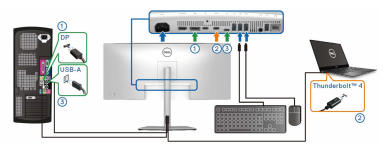

ich habe mir vor kurzem einen Dell U3425WE Monitor mit integriertem KVM Switch geholt und habe eine Frage dazu.
Vorab habe ich zwei Screenshots angehängt, einmal von meinem Setup/Verkabelung und einmal von den vorhandenen Ports des Monitors.
Das Problem, das ich nun habe ist folgendes..
Wenn ich für die Verbindung zu meinem Desktop PC ein 2m langes USB4 Gen 2x2 Kabel (USB-C auf USB-C) verwende, dieses an den USB 3.2 Gen2 Port des Monitors (Nr. 8 des Screenshots) und den USB 3.2 Gen2 Port meines Rechners anschließe, funktionieren Maus und Tastatur nicht.
Nutze ich allerdings ein 2m langes zertifiziertes Thunderbolt 3 Kabel, funktionieren Maus und Tastatur einwandfrei.
Ich verstehe nur nicht wieso, da der Port den ich am Monitor nutze, KEIN Thunderbolt Port ist. Den dedizierten Thunderbolt Port des Monitors nutze ich bereits für die Verbindung zu meinem Laptop mit dem mitgelieferten 1m langen Thunderbolt 4 Kabel.
Nach meinem Verständnis, sollte die Verbindung zu meinem Desktop dann ja mit einem ganz normalen kompatiblem USB Kabel funktionieren.
