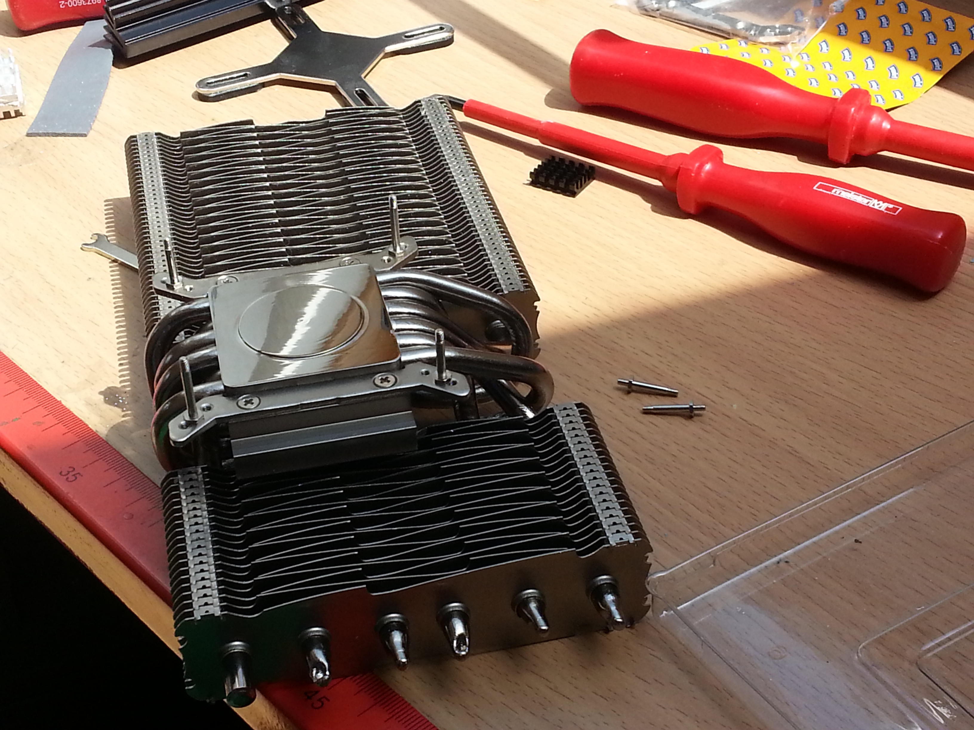

Ja auf dem Caseking Bild zum Peter II war mir auch die Kreisrunde Erhebung aufgefallen. Mit den anderen Stiften zur Montage passt dann auch der Anpressdruck.
