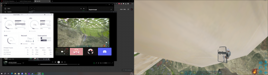

Habe eigentlich keine Probleme, nur ARK Survival Evolved läuft mit recht wenig FPS für die Hardware die verbaut ist.
Verwundern tut mich auch dass sowohl CPU als auch GPU nicht über 40% Auslastung kommen, ich ingame aber trotzdem nur 40-70 FPS habe. (eher weniger als mehr)
Dabei hat das verändern der Grafikeinstellungen keinen Einfluss auf die FPS, es macht also keinen Unterschied ob ich auf Ultra oder niedrig Spiele, liegt also vermutlich nicht an der GPU. Aber warum ist der Prozessor dann trotzdem nur so gering ausgelastet?

Weil das Spiel vllt. einfach schlecht optimiert ist?! - Liest sich sehr danach, wenn alles andere läuft.

V-Sync oder dergleichen an? Ansonsten auch hier, scheint die CPU zu langsam.
Wenn zwei Kerne am Limit sind zeigt es dennoch nur eine Auslastung von 12,5%.
Die Gesamtauslastung der CPU sagt erstmal nichts aus. Da aber die GPU nicht weiter hochfährt ist es mit aller Wahrscheinlichkeit ein CPU Limit.
Ergo, CPU lastige Settings reduzieren oder stärkere CPU kaufen.
ARK ist ein klassischer Kandidat für miese Optimierung, es ist halt auch im Kern einfach eine alte Engine, glaube das Spiel ist von 2016. Ich würde mir mal die Auslastung der einzelnen Kerne anschauen, es könnte sein, dass das Spiel sich einfach nicht mehr Kerne schnappt und die voll ausgelastet sind, wie oben erwähnt. Hast du mal die Auflösung hochgedreht, was hat das für einen Effekt?

Welches Programm ist das in Bild 2?
Da steht etwas von: Active Profile: Silent
Wenn du den PC auf Lautstärke trimmst wird er möglicherweise nicht volle Leistung fahren.
