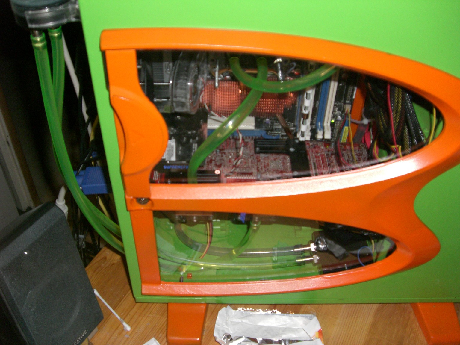

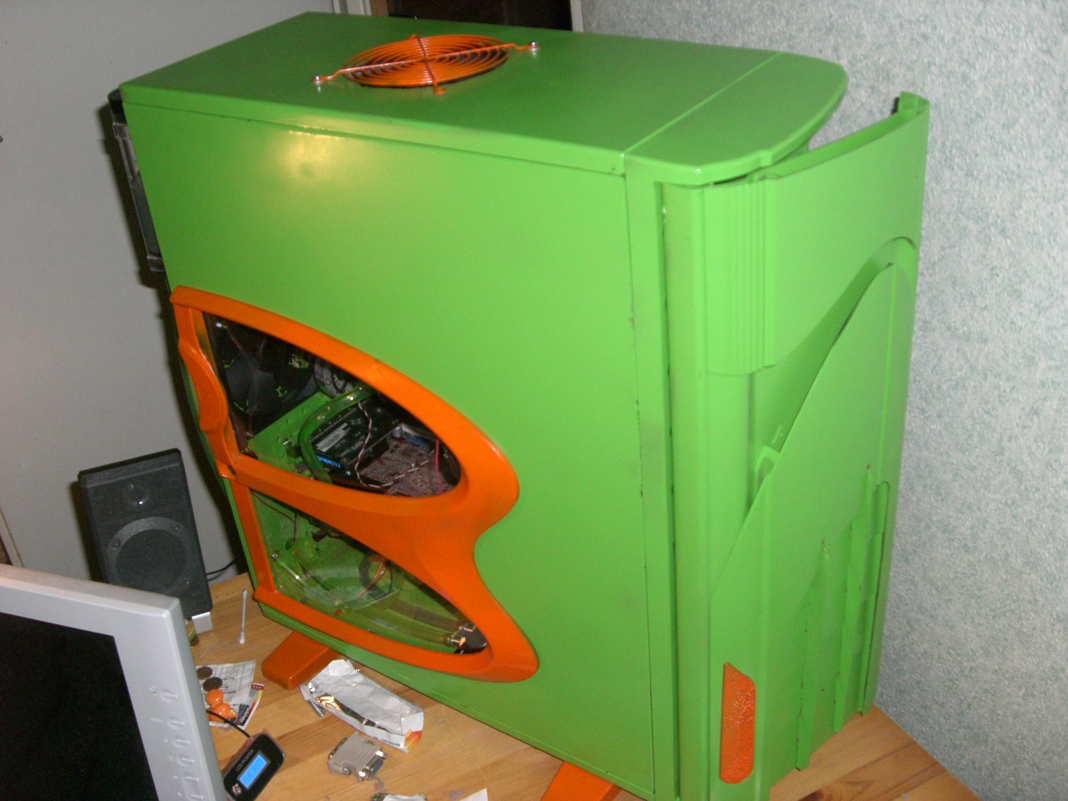

So ich wollte euch noch die Resultate von meiner Wochenende Aktion zeigen. ich finde Persönlich für das Erste mal ist es Ziemlich gut geworden.es sind zwar ein paar nasen zu sehen und ich hab hinten an der seite leider das ende vom seiten blech vergessen zu lackieren ist mir erst nachm anbau aufgefallen :( aber wird nach geholt sobald ich wieder zeit hab

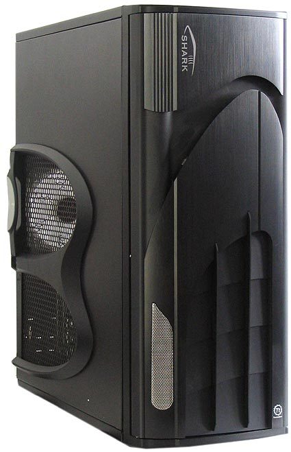

So sah es direkt nach dem Kauf aus in der Zwischen Seite wurde das Gitte links an der Seite entfernt (dies is anfang des Jahres passiert) und ein Window eingebaut und lackiert dafür die Bilder unten

AW: [Anleitung] - So lackiere ich mein Gehäuseinennraum richtig !
Grundsaetzlich nicht schlecht, die Farbe ist halt sehr .. nun ja.. "gewoehnungsbeduerftig". :D
Aber gut gemalt. ;)
ja das stimmt meinte nen kumpel von mir auch schon aber er kennt mich bei solchen nicht anders wenn man bei NFS oder ähnlichen games die autos lackieren konnte waren die immer giftgrün oder knallgelb :D
