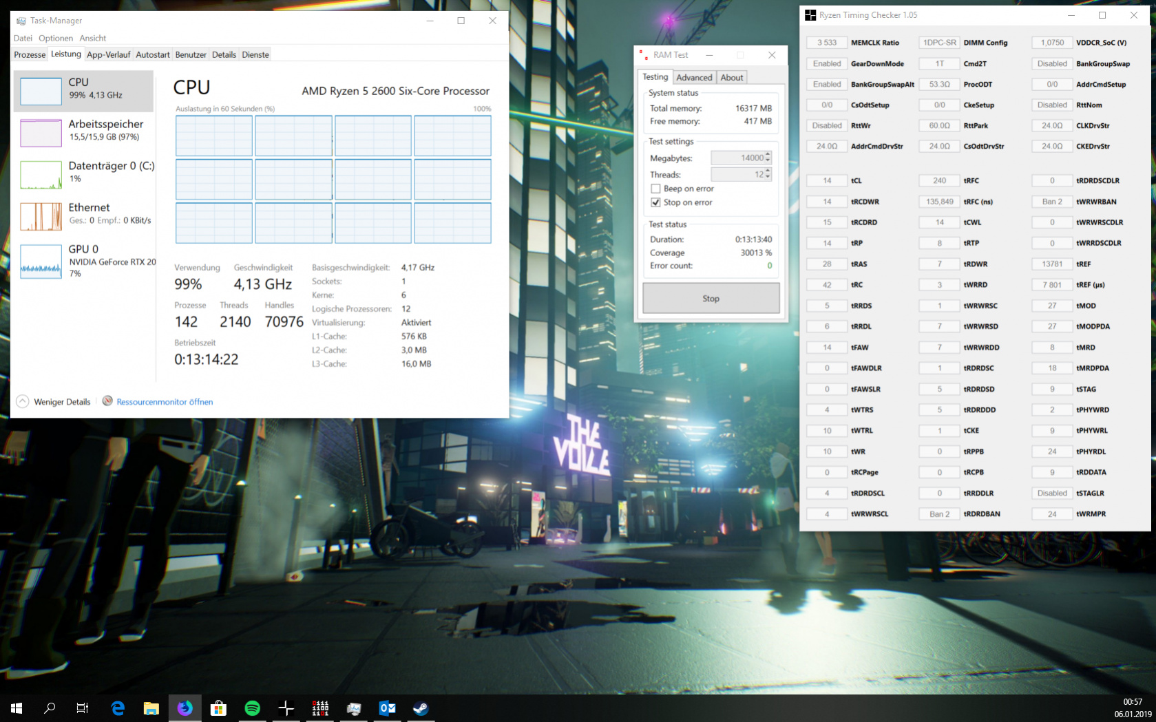

Ich habe es übrigens dank der Hilfe der Jungs im CB-Forum gepackt wieder 3533MHz stabil zu bekommen. Leider zwar mit teilweise leicht entschärften Timings, aber was solls...

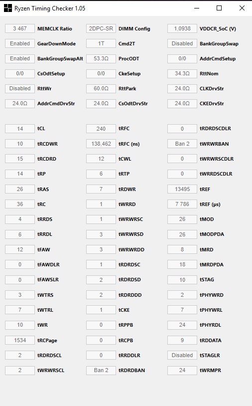

Ich sehe du hast die tRDRDSCL und tWRWRSCL auf 4 setzen müssen. war vorher auf 2 oder?
Hier mal meine aktuellen Timings für 3466
Habe sie noch weiter verschärfen können, nach 16h habe ich den Test dann händisch abgebrochen. Läuft auch ohne zu murren die Kiste.
3533 kann ich noch so sehr versuchen, bekomme es einfach nicht hin, selbst wenn ich alle Werte verdoppel (ohne die VDIMM anzuheben) kommen Fehler nach 10 Minuten
