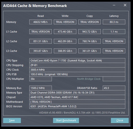

Hier mal mein Aida:

Hast du den Crucial Ballistix Sport?
Was bringt eigentlich mehr. Geringere Latenzen oder mehr takt. Denn mit 2933mhz bekomm ich deutlich straffere Timings hin als mit 3000mhz.
Ja ist Ballistix Sport, gekauft als 2400mhz (2x16gb). Was die Timings oder Takt angeht, hier meine Zusammenfassung als Quote, ist schon etwas älter und musste es selbst wieder raus suchen. Ob dies auch so für Ryzen 2000 stimmt kann ich nicht sagen.

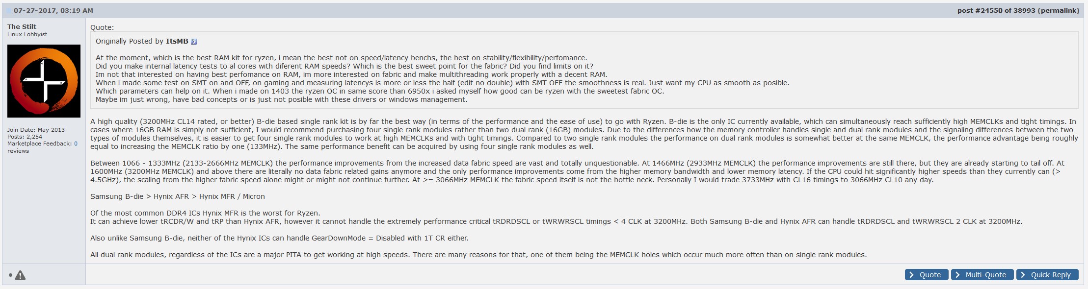

Hier sogar der Original Post von The Stilt
