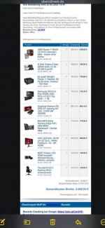

Hallo, ein kumpel von mir hat mir einen pc zusammengestellt und auch zusammen gebaut. Wollte eigentlich warzone drauf zocken. Aber nach gewisser zeit ist der immer überhizt und ausgegangen. Er hat auch im bios rumgestellt und windows mehrfach neu drauf und treiber neu installiert. Habe zwichendurch metin2 pserver gespielt da ging alles ohne probleme. Heute hat sich meine freundin das neue apiel wu kong gekauft und getestet ob es vlt nur an warzone lag. Aber nach dem vorspann also intro ist genau dass selbe wieder passiert? An was könnte das liegen? Vielen dank schonmal.
