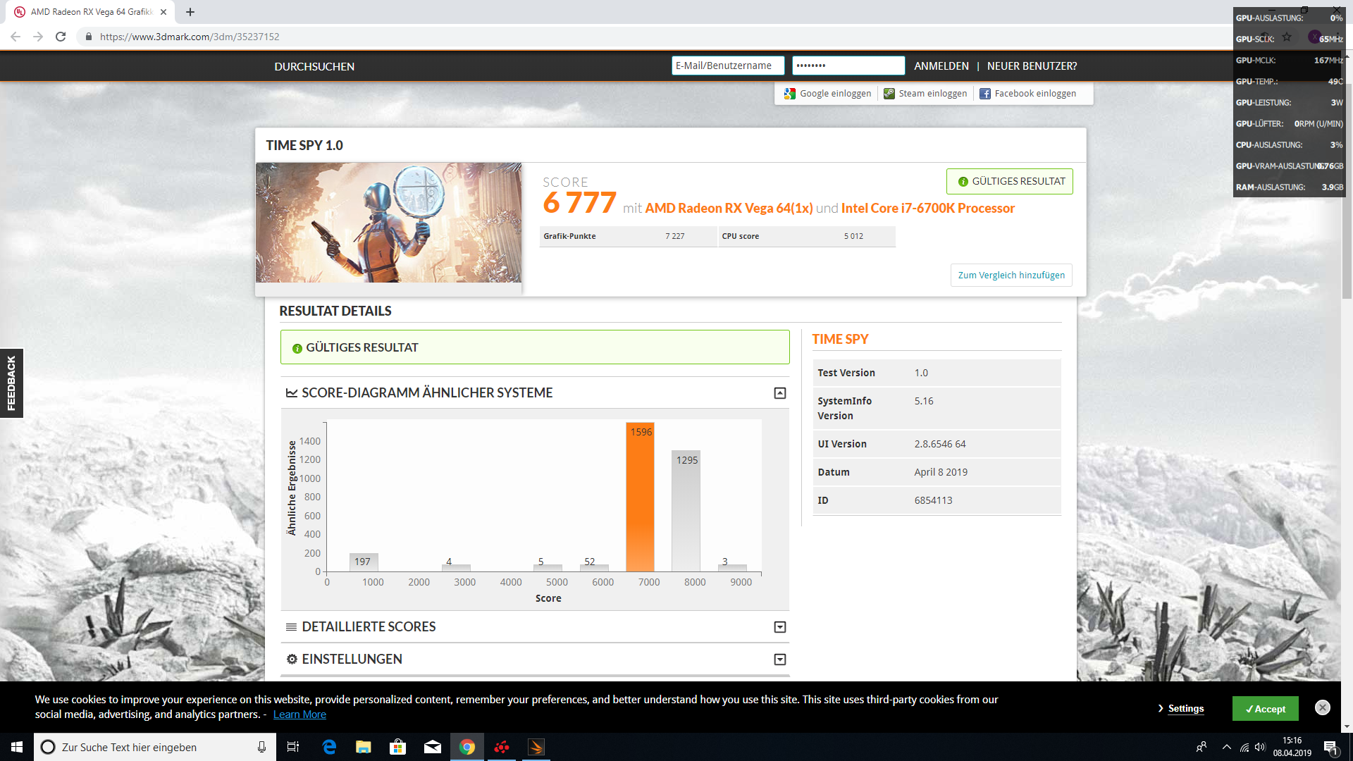

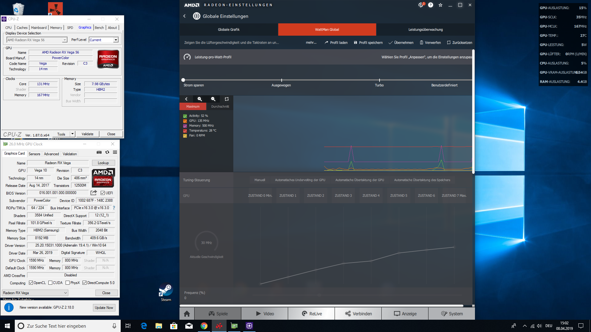

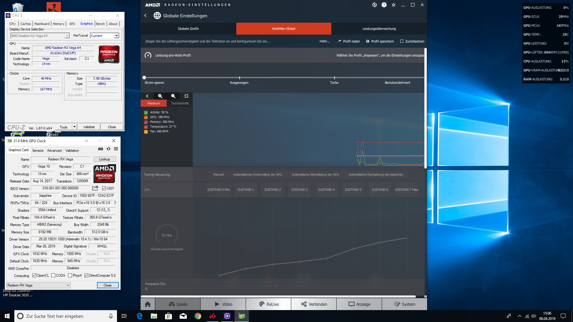

Ja, ich habe die Karte im CMD geflashed, anders ging es nicht.
hier das normale Bios:
Hier das Nitro+ 64 Bios:

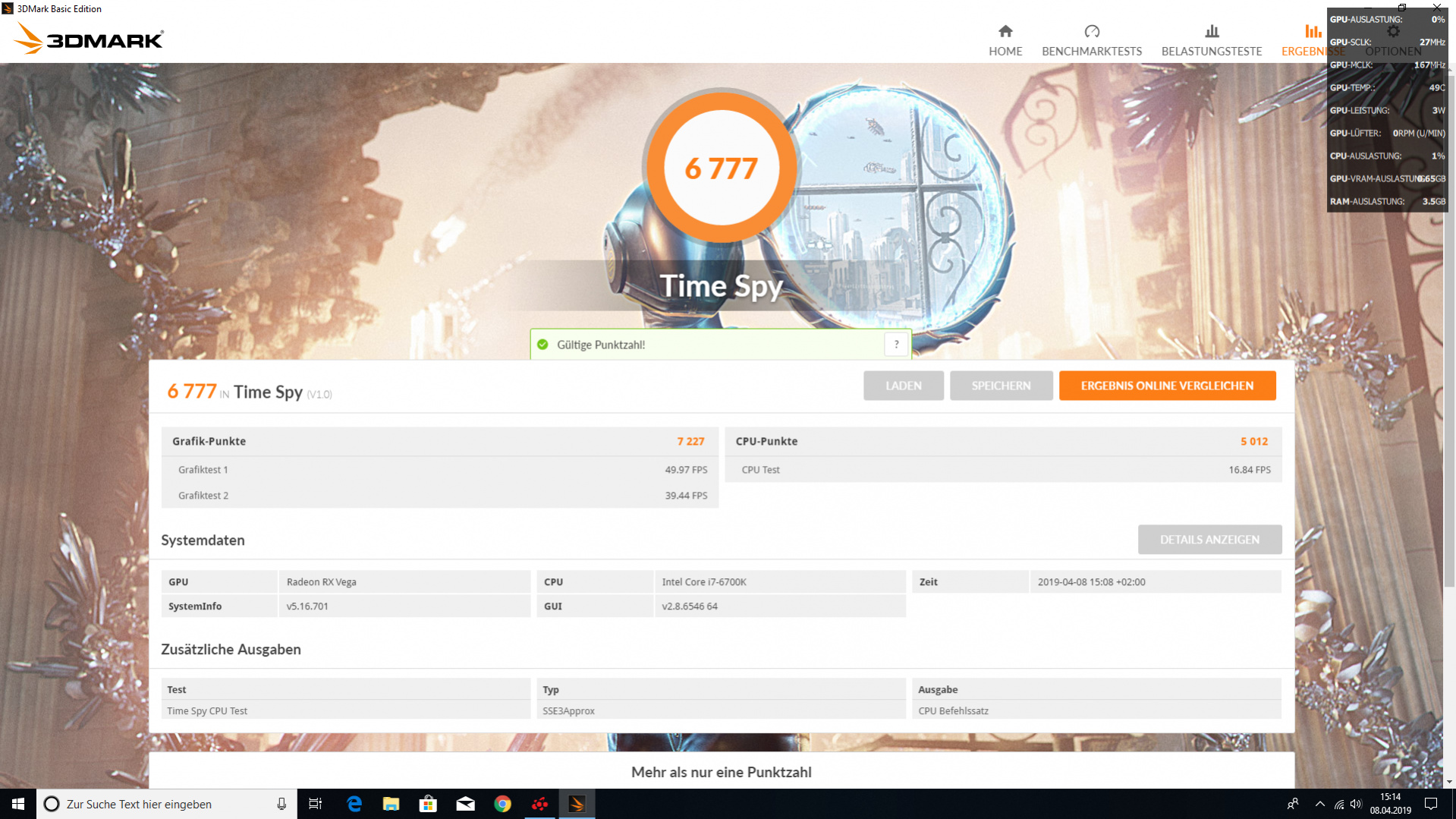

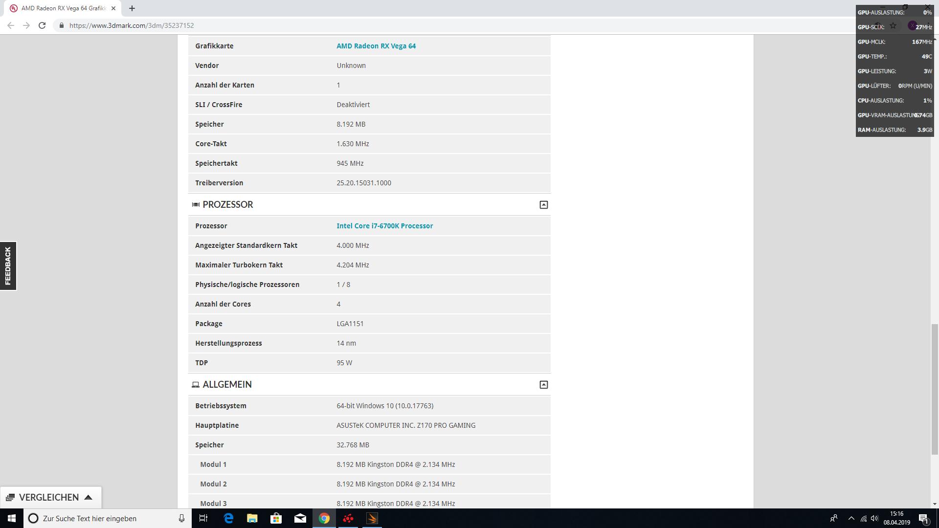

Hier ein Benchmark mit dem Nitro+ Bios:
Die max. GPU Temperatur lag bei 73°C
GPU Only Powerdraw lag bei ca. 300W
Den Benchmark habe ich unter Wattman im Turbomodus durchgeführt. Selbst Handangelegt habe ich noch nicht beim UVUC.
