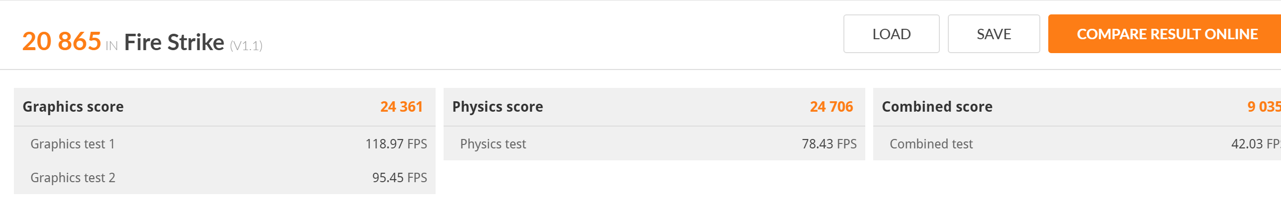

Hat jemand eine Idee, warum ich im Firestrike plötzlich ca. 300 Punkte weniger beim Graphics score habe? Wattman habe ich bereits zurückgesetzt, mein Profil neu geladen und auch neugestartet.
Was sagen denn andere Benches. Der neue Treiber ist stellenweise etwas komisch, ich blick da noch net so ganz durch. Ich hatte auch nach dem Installieren einen Leistungsverlust der sich aber mittlerweile egalisiert hat.
Man muss bedenken das sich das Taktverhalten wieder leicht verändert hat bei Vega, gegebenenfalls müsst Ihr eure Werte leicht anpassen. Außerdem muss man schauen wegen dem Powertune Effekt bei Verwendung vom ODT sowie einen Custom Wattman Profil.
