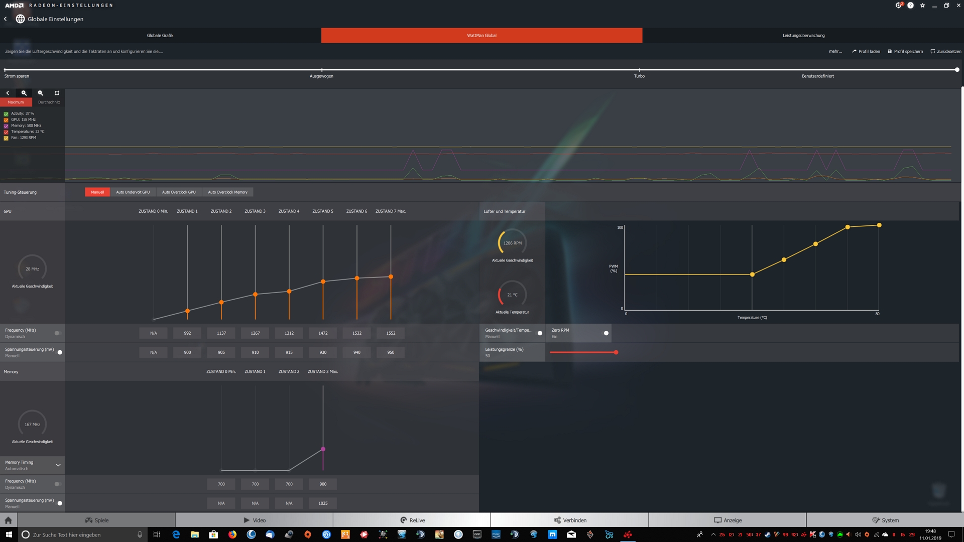

Habe heute den neuen Treiber 19.1.1 Installiert, die Lüfter drehen sich immer noch im Idle wenn mann seine eigene Lüfterkurve verwendet, leider kann mann nicht auf 0% runterregeln:( hatte gehofft das es wieder funktioniert, die Meldung neue Radeon Software verfügbar kommt auch immer, obwohl ich den neusten Treiber installiert habe. Wie sieht es bei Euch mit dem Treiber aus? Und ich habe die Mem Spannung (Soc) auf 1025mv angehoben jetzt Taktet die Karte im Boost bis 1501mhz, vorher bis 1470 und nur 2 Watt mehr stromverbrauch, quasi mehr Leistung zum nulltarif, die Temps sind auch gleich geblieben. Wie weit kann man die Spannung noch weiter erhöhen und dabai im Grünen Bereich bleiben? Was ich nicht verstehe das in Frostpunk bei gleichen Grafik Settings die Fps ab nach oben gegangen sind vorher auf 4K ca 36 im schnitt jetzt 56fps, obwohl ich im Firestrike nicht mehr Punkte habe. Der Verbrauch an Steckdose mit Monitor vorher bei Last voll 410 jetzt 413Watt finde das ist für nen Ganzen Pc nicht viel.
Eben nochmal 2 Runs firestrike gemacht 22500Pt Lastspitze bis 474Watt beim Spielen zb Frostpunk 413Watt.

Habe eben nochmal Durchgetestet und mich vergukt, die Fps bei Frostpunk sind doch gleich geblieben nochmal Firestrike getestet, kann wieder auf 1000 runter da keine Veränderungen feststellbar. Ausser das die Lüfter lauter werden, und der Verbrauch doch nach oben geklettert ist, war zu schnell optimistisch;) wie sieht es mit der Lüftersteuerung aus, bei eigener Lüfterkurve funzt es immer noch nicht. Lüfter halten nicht an.
Für Wattman gilt: Entweder man benutzt eine manuelle Lüfterkurve und hat kein zero RPM oder man nutzt die Voreinstellung und hat zero RPM. Mit einem Registryeintrag könnte man die min RPM für die Lüfterkurve ändern und hätte dann quasi zero RPM. Ich weiß nicht, ob man mit dem Overdrive Tool zero RPM und eine eigene Lüfterkurve verwenden kann.
Ich hatte mir das schon gedacht das es mit eigener Lüfter Einstellung nicht geht, danke fürs feedback , dann brauche ich erstmal darüber keine Gedanken verschwenden. So habe die mem Spannung auf 1010 gesetzt damit geht der chiptakt bis 1497 also kaum weniger, der Verbrauch hängt unter Vollast bei 440Watt ganze System mit Monitor, hat sich jetzt kaum verändert. Die Lüfter laufen wieder sehr ruhig. Bei 1025 wurde es zu laut die Lüfter sind ständig auf und ab. Jetzt habe ich kaum Takt verlust. Bei 1000mv geht der Takt bis 1475. Mit den 25er Schritten habe ich verstanden, aber der Takt ist dadurch höher gegangen.
