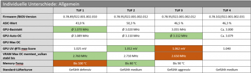

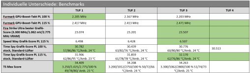

Ich hatte 2023 insgesamt vier 7900 TUF im Rechner, wenn auch XTX. Eine hatte 100 °C VRAM-Temp, die anderen waren unauffällig, Speicher-Temp niedriger als bei dir. Ähnlich unterschiedlich zwischen den Exemplaren waren die GPU-Temps. Das alles deutet m. E. auf eine große Bandbreite bei der Präzision der Pad-Platzierung und des WLP-Auftrags hin. Wäre die Hundert-Grad-Karte nicht ein Leihgerät gewesen, hätte ich sie aufgemacht und nachgesehen. Wenn du halbwegs ein Bastler bist, wäre das auch meine Empfehlung an dich.

Ich hab meine XTX unter Wasser und die Memory-Junction-Temperatur bewegt sich da unter Last irgendwo um die 80-90°C rum. Gefühlt relativ hohe Mem-Temps an dessen Verbindungsstellen, so wie ich das interpretiere, scheinen eine Eigenart bei RDNA3 zu sein.
Jetzt bin ich verwirrt. Der eine so, der andere so.
Kann man festhalten, dass die Module allesamt innerhalb ihrer Spezifikationen arbeiten, solange unter 105 °C?
Ich habe ehrlich gesagt keine Lust, ne nagelneue Karte aufzuschrauben und Pads zu tauschen.
Putty usw. habe ich hier.
Du tust, was du für richtig hältst. 88 Grad auf dem Speicher sind weder hardware- noch performancegefährdend. Mich würde es stören.

Temps sind normal, der Speicher ist kaum unter 70Grad zu halten, Selbst bei sehr guten Lösungen.
Ok, überzeugt. Ein bekennender Silent- und Wakü-Fan wie ich sollte Luftkühlkollegen nicht erklären wollen, wie ihre Temps auszusehen haben. ;)
FYI trotzdem ein paar unfertige Aufzeichnungen zum Thema "individuelle Unterschiede", die es seinerzeit aus Platzgründen nicht in den zweiten Radeon 7000-Tuning-Artikel bei PCGH geschafft haben.
