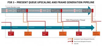

Ja, das ist das o.g. Problem mit FG.
NV hat ja schon nen gameready Treiber, ... k.A. ob das der 4090 besonders hilft.
AMD sieht momentan so aus, als ob der Treiber überhaupt kein Framepacing macht, sprich müsste normalerweise
die maxFps etwas runternehmen, damit das Zusatzframe genau zeitlich mittig zwischen 2 realen Frames landet.
Was läuft da schief, ... werden statt der maxFps die minFps eingebremst?
