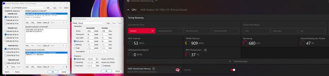

Du darfst mit allen Monitoren in Kombination einen Pixel Clock von X (weiß wer zufällig diesen Wert?) nicht überschreiten, das ist alles.
Du siehst links bei CRU Detailed Resolution unten den Pixel Clock 604 Mhz (2560x1440@144Hz) x2 = 1208 -> Speicher Taktet runter.
Its that easy.
Sobald ich einen Monitor auf 165Hz stelle ist Ende.
Wenn du natürlich etliche Riesen Monitore mit 240Hz da ran hängst, muss der Speicher hochtakten damit alles flüssig bleibt.
Und zu der zweiten Sache, warum möchtest du den Takt erhöhen bei einer Karte die ins Powerlimit klatscht?

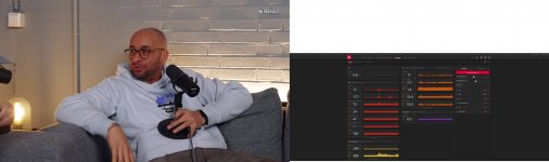

Ju hu, der läuft wieder ohne Auslastungsprobleme und auch das Rasseln der Spulen ist logischer Weise wieder weg. Der Idleverbrauch passt jetzt einigermaßen mit mehreren Monitoren auch weit oberhalb von 60 Hertz.
Hab ja wie bereits erwähnt nur noch 2 Monitore dran.
1x LG OLED 42 Zoll UHD mit 120 Hertz per HDMI 2.1
1x LG 34GN850B mit 144 Hertz per DisplayPort
Verbrauch Laut AMD-Anzeige:
~63 Watt im Idle per Multimonitor
~72 Watt per Youtube 4K Video per Multimonitor
~34916 GPU Punkte per Multimonitor im Timespy
Auch mein Messgerät an der Steckdose bestätigt den niedrigeren Verbrauch. Ergo von 100 Watt runter auf knapp 60 Watt. Damit wäre ich insgesamt zufrieden. Sind zwar keine Top Werte, aber zumindest besser als voller VRAM-Takt und knapp 100 Watt nur für die GPU.
Hoffe das bleibt jetzt so, hatte schon kurz überlegt nicht doch mal das Lager zu wechseln, aber da schrecken mich die 16 GB Vram ab (4080 Super) für gut 1100 Euro aufwärts und eine 4090 ist mir dann doch etwas zu teuer fürs Gebotene.
Timespy bzw Benchmarkleistung passt auch. Wenn das jetzt weiterhin so bleibt, darf die XTX bleiben.

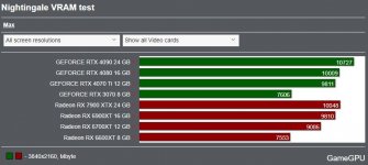

btw.
der Vram-Bedarf ist diesmal nicht UE5-typisch auf 8GB begrenzt, ... siehe Anhang
darf bei großen Grakas auch >10GB sein
