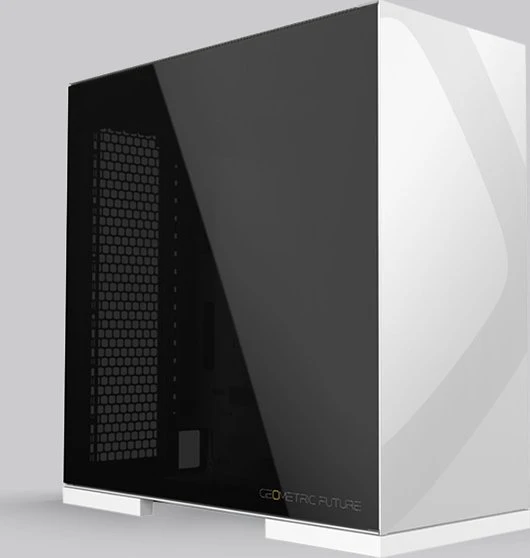

mit gedrehtem Mobo die Graka dann vertikal: --> edit: soll groooße Probleme mit den Heatpipes machen !!!
Das gibts schon Gehäuse mit etwas mehr Durchzug auf allen Seiten.
(noch größere gibts natürlich auch noch)
